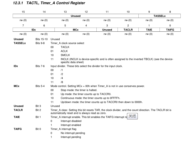

1.0 首先说一下TACTL控制寄存器
image.png?imageView2/2/w/550
先大概解释下这几个位的作用:
Unused bits 15-10 未定义
TASSELx bits 9-8 选择Timer_A的时钟源,
00为TACLK(用于特定的外部引脚信号),01为ACLK(辅助时钟),10为SMCLK(子系统时钟),11为INCLK(见器件说明)
IDx bits 7-6 给时钟源确定分频因子,
00为不分频,01为时钟源的二分之一,10为时钟源的四分之一,11为时钟源的八分之一
MCx bits 5-4 设置定时器模式,
如果定时器不使用可以设置成00这样省电,
00 就是停止模式,

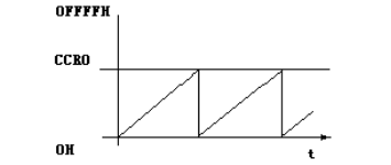

01 为增计数模式意思是有信号后不断递加直到TACCR0的值,这时TACCTLx寄存器的捕获/比较中断CCIFG标志置位,

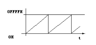

10 为连续计数模式,他会累计计数到0FFFFh最大值后再回到0,这时TAIFG就会置位(TAIFG为溢出中断标志),但不会产生中断,只有当中断打开TAIE=1的时候才会产生中断,在这个循环往复的过程中可以设置不同的CCR0来产生比较捕获中毒CCIFG标志,

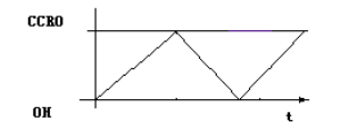

11 增/减计数模式,他会先计数到TACCR0,然后再减值到0000h,这个过程中,当增到CCR0时会触发比较/捕获中断CCIFG置位,当再次减到0时会让溢出中断TAIFG置位
Unused bits 3 Unused
TACLR bits 2 定时器清除,
当这个位置位时,定时器和输入分频器会复位,然后CLR由硬件自动复位,他的读出始终为0,定时器将在下一个有效输入沿开始工作,这时候的定时器可能存在要么是处于清洁模式控制暂停中,要么会以默认的增计数模式开始工作
TAIE bits 1 定时器中断允许位,
0为禁止定时器溢出中断,1为允许定时器中断
TAIFG bits 0 定时器溢出中断标志,
增计数模式:当定时器由CCR0计数到0时,TAIFG置位
连续计数模式:当定时器由0FFFFH计数到0时,TAIFG置位
增/减计数模式:当定时器由CCR0减计数到0时,TAIFG置位
