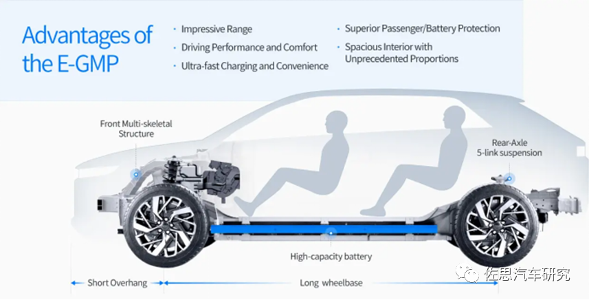

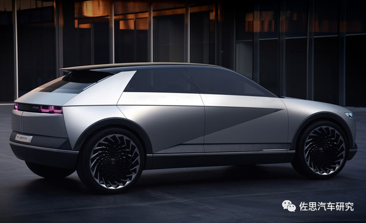

IONIQ 5定位两厢轿跑车,低配价格预计不低于4.5万美元,高配价格估计5.5万美元,苹果估计对标Model S,价格估计在8万美元以上,顶配估计12万美元,苹果的定位是高端豪华车。IONIQ 5轴距很长,达到3000毫米,跟蔚来ET7的3060毫米差不多。车长很短,只有4460毫米,宽1890毫米,重1.8吨。IONIQ 5概念车采用对开门设计,座椅可旋转,座位可面面相对,可以在无人驾驶状态在车里开会,相当科幻。
E-GMP平台打造了最适合未来电动化移动出行的创新设计及空间性能。缩短前后悬(从车尾到车轮中心的距离)、拉长轴距(前轮和后轮轴之间的距离)实现了个性化设计风格;舒展的座舱设计(驾驶座的仪表盘配件模块)拓展了乘车空间。同时,这种长轴距设计有助于提升乘车感和行驶安全性。想必这也是打动苹果的地方。

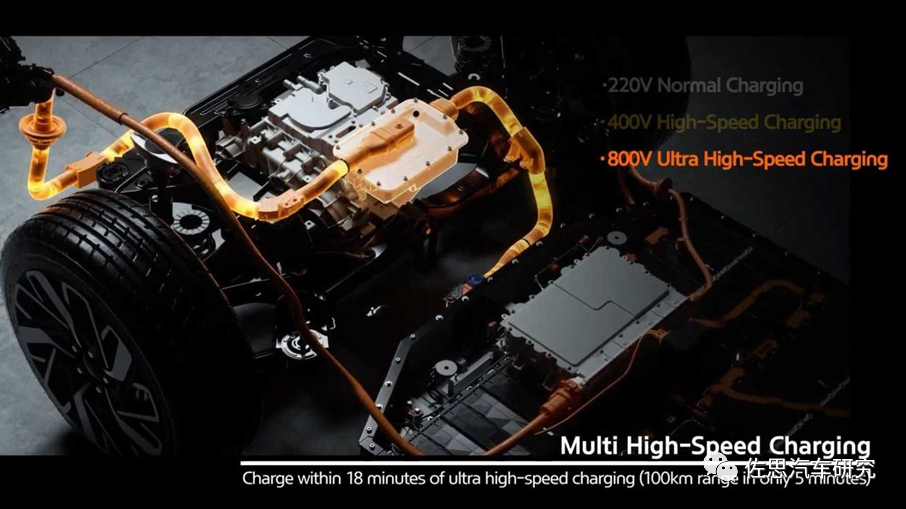

毕竟这个车太短了,苹果肯定会适当加长,至少和Model S一样在4.9米以上。低配搭载313马力的230KW电机,高配双电机有600马力。低配版0-100公里加速5.2秒,高配3.5秒,最高速度260公里每小时。支持三种充电电压,分别是220、400、800伏,800伏下充电5分钟可行驶100公里,18分钟可充80%电量。

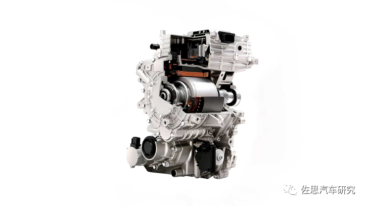

上图为宝马i4概念车内饰图。下图为E-GMP平台前驱动电机,包括了逆变器和单级变速。

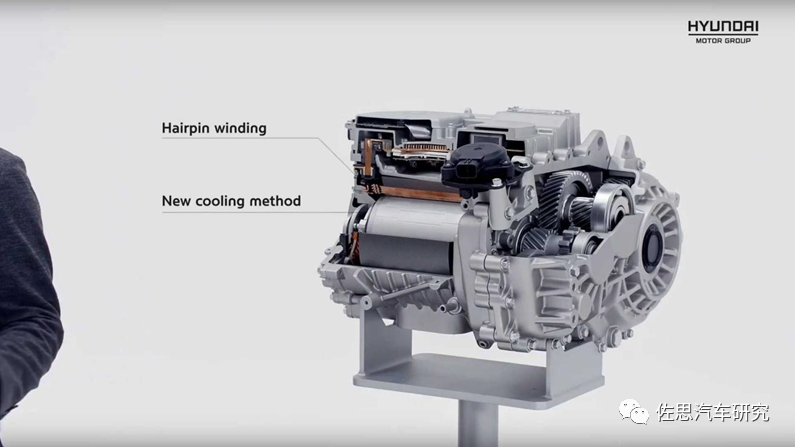

相比传统电机所采用的圆形导线,扁线电机采用的是扁平导线。其优势在于电机体积更紧凑、更节约材料、功率更强劲。与扁线电机相对应的就是“圆线电机”,扁线、圆线的区别就在于电机中定子绕组所用的导线的形态不同。
传统电机采用的圆形导线,而扁线电机则采用了扁平的矩形导线。采用扁线可以大幅提高槽满率(指线圈放入槽内后占用槽内空间的比例),因为圆线之间存在着空隙,而扁线则更加紧密。通俗来讲,槽满率越高,就代表线圈中导线越多,产生的磁场会更强,电机的功率就会更大。
数据显示,在相同的空间内,扁线电机可以多填充20-30%的导线,从某种程度上可以理解成将电机功率提升了20-30%。
反过来说,在达到相同的功率密度的前提下,扁线电机的体积也会更加紧凑。扁线结构使得导线与导线间的接触面积大幅提高,因此散热能力会更强。又因为绕组体积更小,所以耗材就更少。电机,在电能转化为机械能的过程中是起着枢纽作用的关键部件。反映在整车上,扁线电机能提供更卓越的加速性能,并且噪音更小,大幅改善整车性能。
扁线电机率先由国外车企发起应用,如丰田普锐斯、雪佛兰沃蓝达等。国内应用案例较少,车企尚未进行大规模采用。 和特斯拉Model S的电机一样,据说E-GMP电机转速最高达每分钟2万转,Model 3没必要追求那么高性能,转速最高为每分钟15500转,所以其最高时速只有225公里,不过这也足够用了。电机逆变器和特斯拉一样采用SiC MOSFET,能够提高电动机效率大约2-3%,提高续航大约5%。

现代的800伏快充系统很可能是安波福提供的,安波福为保时捷、奥迪e-Tron GT和奔驰EQS都提供800伏系统,保时捷的已经上市,价格过高,现代的价格相对而言相当有竞争力。据说安波福800伏系统订单额已经近30亿美元。
800伏的系统关键是SiC MOSFET,CREE是全球最大的SiC基板厂家,市场占有率超过60%,CREE与安波福合作开发了800伏系统,而特斯拉是采购意法半导体的SiC MOSFET管,不过是用在逆变器上。但CREE自己没有能力制造SiC MOSFET,据说是日本ROHM代工。此外ROHM提供了400伏和220伏充电系统。顺便说一句,雷诺、日产、三菱的下一代电动车也采用了意法半导体的SiC MOSFET管,用在OBC上。

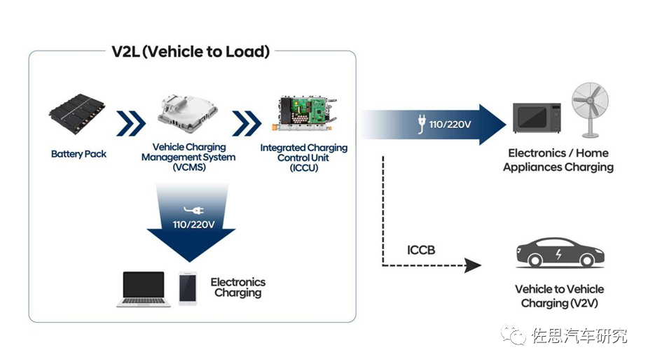

E-GMP平台可以输出1-3相交流电,输出功率3.5千瓦。可以让一台中型空调和一台55英寸电视24小时运转。

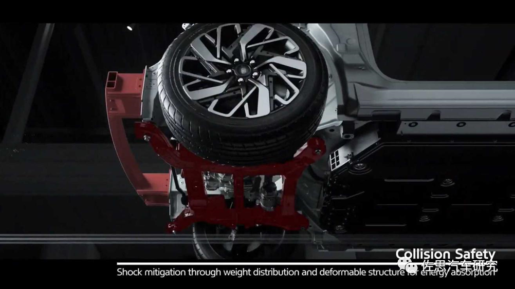

车辆前方位置的撞击能量缓冲区,会引导车身和底盘等所有框架结构变形,从而吸收能量,缓解撞击力;在仪表盘前方位置的承重支撑区采用了避险结构,最大限度降低了PE模块和高电压电池的冲击力。此外,车身下端的高压电池保护区,采用了超高张力钢来确保碰撞时的安全性。
作为乘客保护区的乘坐区域,采用了A柱承重分散结构来防止变形;在电池前端和周边位置大量使用了热冲压成形辅助材料;电池外壳的中央部分也牢固地连接到车体上,整体结构设计可有效缓冲撞击力。 车辆本身方面,苹果至少与特斯拉旗鼓相当。 不过苹果恐怕不会在中低端车领域耗费精力,特斯拉在中低端市场的优势恐怕是难以撼动的。而高端领域,苹果或许更具竞争力,此外那些传统豪华车如保时捷、奔驰、奥迪和宝马则会遭受比较大的打击。

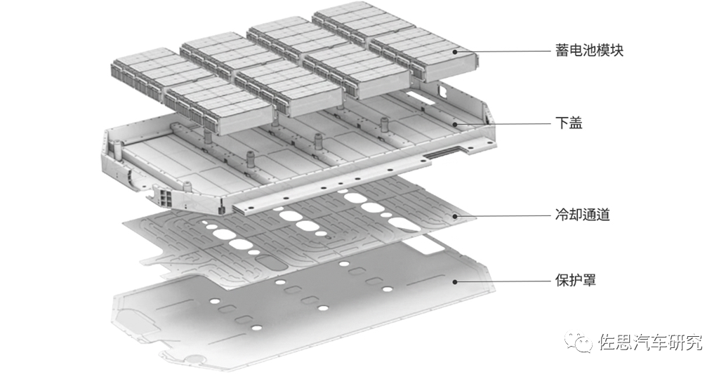

大多结构安全特性都是为了保护高压蓄电池免受外部物理冲击。蓄电池内部的隔离膜是用于隔离阳极和阴极材料,它只允许锂离子通过小孔,还涂有薄薄的陶瓷进行电击保护。选择袋式蓄电池是为了保护蓄电池免受外部热量的影响,蓄电池两侧的侧密封用了减震材料加固。E-GMP电动汽车的蓄电池支持800V超快速充电,这种高电压本质上更容易出现危险。但由于其分离式冷却通道结构,即使在冷却剂意外泄漏的情况下,高压蓄电池系统也能时刻保持安全。
