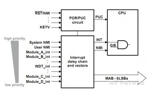

430的中断是按照下图1的优先级顺序定义的,有三种中断:
1.系统重置、2.不可屏蔽中断(NMI)、3.可屏蔽中断。
图1.中断优先级
部分具体的中断优先级由高到低为:

其中可屏蔽中断分为系统NMI(SNMI)和用户NMI(UNMI),一般来说,不可屏蔽中断不受GIE标志位的影响。用户不可屏蔽中断的中断源为NMIIE、ACCIE和OFIE,当响应用户不可屏蔽中断后,其他不可屏蔽中断就自动被禁止,以防止同级别的中断发生产生中断嵌套。当同时有多个中断来的时候才有优先级的考虑(优先级顺序可查看向量表)。有中断响应以后自动关闭总中断,这个时候即使来更高优先级的中断都不会响应。要中断嵌套的话,就必须在中断中打开总中断。
关于中断嵌套,资料上是这么讲的:
1)430默认的是关闭中断嵌套的,除非你在一个中断程序中再次开总中断EINT;
2)当进入中断程序时,只要不在中断中再次开中断,则总中断是关闭的,此时来中断不管是比当前中断的优先级高还是低都不执行;
3)若在中断A中开了总中断,则可以响应后来的中断B(不管B的优先级比A高还是低),B执行完再继续执行A。注意:进入中断B后总中断同样也会关闭,如果B中断程序执行时需响应中断C,则此时也要开总中断,若不需响应中断,则不用开中断,B执行完后跳出中断程序进入A程序时,总中断会自动打开;
4)若在中断中开了总中断,后来的中断同时有多个,则会按优先级来执行,即中断优先级只有在多个中断同时到来时才起做用!中断服务不执行抢先原则。
5)对于单源中断,只要响应中断,系统硬件自动清中断标志位,对于TA/TB定时器的比较/捕获中断,只要访问TAIV/TBIV,标志位倍被自动清除;
对于单源中断,只要响应中断,系统硬件自动清中断标志位;
对于TA/TB定时器的比较/捕获中断,只要访问TAIV/TBIV,标志位被自动清除;
对于多源中断要手动清标志位,比如P1/P2口中断,要手工清除相应的标志;如果在这种中断用“EINT();”开中断,而在打开中断前没有清标志,就会有相同的中断不断嵌入,而导致堆栈溢出引起复位,所以在这类中断中必须先清标志再打开中断开关。
