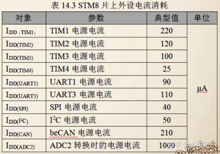

  • 片上资源会影响功耗,不用的应该用PCG功能关掉。

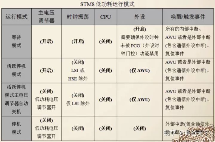

二、电源管理
怎么进入模式?
进入等待模式:asm("WFI");
进入活跃停机模式:asm("HALT"); //开启AWU再执行此句会进入活跃停机
进入停机模式:asm("HALT"); //没有开启AWU再执行此句会进入停机

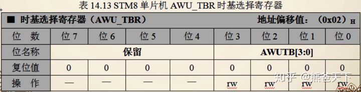

写时基选择寄存器AWU_TBR中的AWUTB[3:0]来选择需要的自动唤醒延时间隔
AWUTB: 时间间隔
到底该怎么设置??
参考这张表:
比如:我们想设置6ms定时,则查表可得:AWUTB=0101
根据计算公式:3秒=
其中fLS=128000,则可以计算出:APR=48
再查APR表
确定APR应赋值2E
