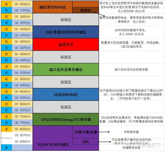

一.STM8内部存储器结构
二.端口及外设存储区
从0X005050开始到0X0057FF结束的区间内存储的是外设的寄存器。包括:flash、ITC终端资源、RST复位、CLK时钟、WWDG窗口看门狗、IWDG独立看门狗、AWU自动唤醒单元、BEEP蜂鸣器、SPI、I2C、UART、TIM定时器、ADC、beCAN等。

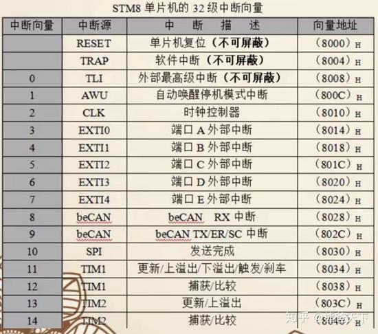

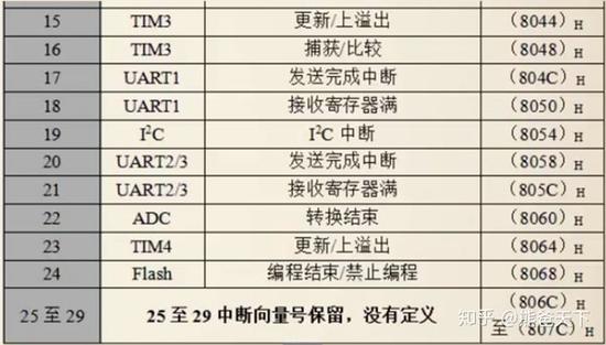

三.32级中断向量

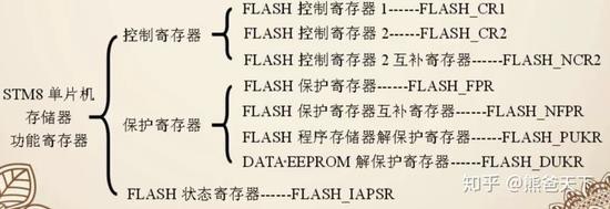

第二部分 对内部存储器编程
对存储器编程就是对存储器对应的功能寄存器的操作,
主要是为了操作flash rom、EEPROM、选线字节等存储器资源。
存储器对应的功能寄存器分为以下3各大类:
这8个寄存器每个都在stm8XXXXX.h中定义好了。我们只需读懂其每一位的意义。
附:对EEPROM读写小实验
