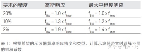

第二步,计算示波器带宽
根据在测量上升时间和下降时间时希望达到的精度,确定测量信号所需要的示波器带宽。表 1 列出了决定示波器(具有高斯频率响应或最大平坦度频率响应)测量精度的多个乘积系数。
请记住,大多数带宽技术指标为 1 GHz 及以下的示波器通常具有高斯型响应,而大多数带宽高于 1 GHz 的示波器具有最大平坦度型响应。
来举个简单例子帮助理解
通过近似高斯频率响应测量 500 ps 上升时间(10-90%),确定示波器的最小必需带宽
如果信号具有近似 500 ps 的上升 / 下降时间(基于 10% 至 90% 标准),那么信号中的最大实际频率分量(fknee)将大约等于 1 GHz。
f knee = (0.5/500ps) = 1 GHz
根据表1,如果在对信号进行实际的上升时间和下降时间测量时,您能够容忍最多 20% 的计时误差,那么可以使用 1 GHz 带宽示波器用于数字测量应用。
但是如果需要 3% 左右的计时精度,则最好使用 2 GHz 带宽的示波器。

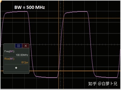

500 MHz 带宽示波器能够捕获 5 次谐波,因而成为我们首选推荐的解决方案(如图 5 所示)。
但是当测量上升时间时,我们看到示波器测得的结果为大约 800 ps。
在这种情况下,示波器无法非常精确地测量此信号的上升时间。示波器实际上测量的是接近于自身上升时间(700 ps)的目标,而不是输入信号的上升时间(500 ps 左右)。
如果在这个数字测量应用中计时测量非常重要的话,我们需要使用更高带宽的示波器。

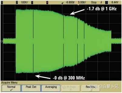

要了解这个 3:1 的倍数从何而来,让我们来看一下 1 GHz 带宽示波器的实际频率响应。
图 8 显示了在 Keysight 1 GHz 带宽示波器上测得的扫频响应结果(20 MHz 至 2 GHz)。
如图所示,在 1 GHz 处的输入结果衰减了大约 1.7 dB,正好在 -3 dB 限制范围内(示波器定义带宽)。
要想对模拟信号进行精确测量,您仍需要使用频段一直比较平坦、具有极小衰减的示波器。
在示波器的 1 GHz 带宽中,大约有三分之一的部分几乎没有衰减(0 dB)。但是,并非所有示波器均表现出此类响应。
图8 - 使用Keysight MSO7104B 1-GHz 带宽示波器进行扫描频率响应测试(图片来自网络,侵删)

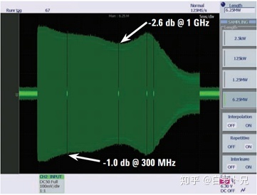

图 9 显示了使用其他厂商的 1.5 GHz 带宽示波器执行扫描频率响应测试。
这个示例是典型的非平坦频率响应。它的响应特征既不属于高斯型,也不属于最大平坦度型。
该响应的图像看起来“高低不平”且呈现多个峰值,会对模拟信号或数字信号带来严重的波形失真。
可惜的是,在示波器的带宽技术指标(3 dB 衰减频率)中没有提到其他频率上的衰减或放大。
信号在示波器带宽的五分之一处衰减了大约 1 dB(10%)。
因此在这种情况下,采用 3X 经验法则并不可取。在购买示波器时,最好选择规范的示波器厂商并要特别注意示波器频率响应的相对平坦度。
图9 - 使用XXX的 1.5-GHz 带宽示波器进行扫描频率响应测试(图片来自网络,侵删)

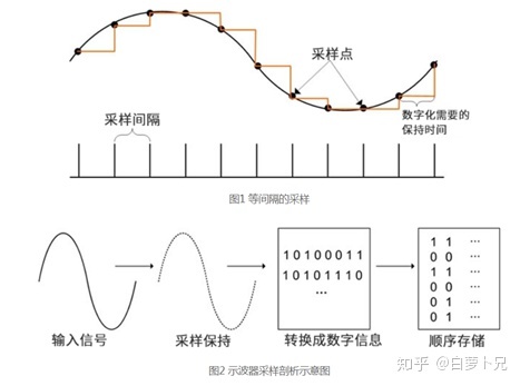

示波器系统框图如上图所示,被测信号经过前端放大、衰减和信号调理后进行信号采样和数字量化,信号的数字化和采样是通过高速A/D转换器完成的,示波器的采样率就是对输入信号进行A/D转换时采样时钟的频率。
通俗的讲就是采样间隔,每个采样间隔采集一个采样点。比如1GSa/s的采样率,代表示波器具备每秒钟采集10亿个采样点的能力,此时其采样间隔就是1纳秒。
(图片来自网络,侵删)
在进行采样时,一定要遵守奈奎斯特采样原理,才能避免波形失真。奈奎斯特采样原理认为:
对于具有最大频率fmax的信号而言,等距采样频率fs必须比最大频率fmax大两倍,这样才能重建唯一的信号而不产生波形混叠的现象。
(图片来自网络,侵删)

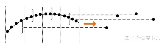

2、 峰值采样
(图片来自网络,侵删)
在该模式下,示波器至少能显示出来与采样周期一样宽的所有脉冲。
  • 原理:采集到采样间隔信号的最大值和最小值,具体原理图如上图所示。
  • 适用场景:捕获可能丢失的窄脉冲和高频率的毛刺。
  • 注意事项:虽然该模式可避免信号混淆,但显示的噪声较大。

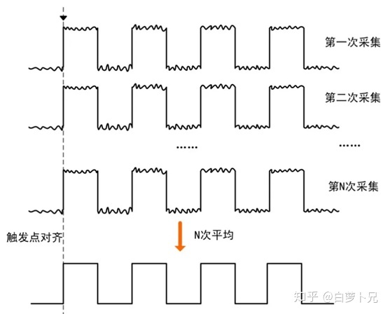

3、平均值采样
(图片来自网络,侵删)
  • 原理:示波器会对采集的N段波形,将它们按照触发位置对齐,对N段波形进行平均运算,最终得到一段平均后的波形。具体原理图如上图所示
  • 适用场景:希望减少波形中的随机噪声并提高垂直分辨率时使用。
  • 注意事项:平均次数越高,噪声越小,但波形显示对波形变化的相应也越慢。

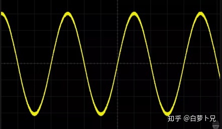

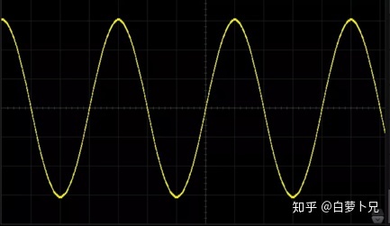

对这4种捕获模式的捕获机制与应用特点了解之后,我们来看下它们对同一个输入信号的显示情况。
将捕获模式依次设置为标准、峰值、平均和高分辨率模式,很明显在对比之下,标准捕获模式下,信号噪声适中,峰值捕获模式下,信号的噪声显示比较明显,而平均和高分辨率捕获模式下显示的波形几乎没有随机噪声。
标准采样波形图(图片来自网络,侵删)峰值采样波形图(图片来自网络,侵删)平均采样波形图(图片来自网络,侵删)高分辨率采样(图片来自网络,侵删)
