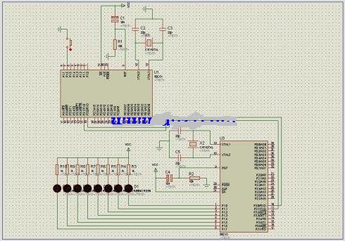

双机通信的硬件电路
需要注意的是,两单片机要保证正确通信,主机的RXD连接从机的TXD,从机的RXD连接主机的TXD。
双机通信C语言程序
(1)主机程序
#include
#include
#define _READY_ 0x06//主机握手信号
#define _BUSY_ 0x15//从机忙应答
#define_OK_ 0x00//从机准备好
#define _SUCC_ 0x0f//数据传送成功
#define _ERR_ 0xf0//数据传送失败
unsigned charTable[9]={0x31,0x32,0x33,0x34,0x35,0x36,0x37,0x38,0x39};
unsigned char Buff[20]; //数据缓冲区
unsigned char temp=_BUSY_;
sbit KEY=P1^6;
//延时1ms函数
void delay_1ms(unsigned int t)
unsigned int x,y;
for(x=t;x>0;x--)
for(y=110;y>0;y--);
//缓冲区初始化
void Buff_init()
unsigned chari; //将Table里的数据放到缓冲区里
for(i=0;i
Buff= Table;
delay_1ms(100);
//串口初始化函数
void serial_init()
TMOD=0x20; //定时器1工作于方式2
TH1=0xfd;
TL1=0xfd; //波特率为9600
PCON=0;
SCON=0x50; //串口工作于方式1
TR1=1; //开启定时器
TI=0;
RI=0;
//发送数据函数
void SEND_data(unsigned char *Buff)
unsigned char i;
unsigned char lenth;
unsigned char check;
lenth=strlen(Buff); //计算数据长度
check=lenth;
TI=0; //发送数据长度
SBUF=lenth;
while(!TI);
TI=0;
for(i=0;i
check=check^Buff;
SBUF=Buff;
while(!TI);
TI=0;
SBUF=check; //发送校验字节
while(!TI);
TI=0;
void main()
Buff_init();
serial_init();
while(1)
if(KEY==0)
delay_1ms(5);
if(KEY==0)
while(!KEY);
TI=0; //主机发送握手信号
SBUF=_READY_;
while(!TI);
TI=0;
while(temp!=_OK_) //主机等待从机应答信号
RI=0;
while(!RI);
temp=SBUF;
RI=0;
temp=_ERR_; //主机等待从机数据接收成功信号
while(temp!=_SUCC_)
SEND_data(Buff);
RI=0;
while(!RI);
temp=SBUF;
RI=0;
(2)从机程序
#include
#include
unsigned char aa=_BUSY_;//主机与从机之间通信标志
unsigned char Buff[20];//数据缓冲区
//串口初始化函数
void serial_init()
TH1=0xfd;
PCON=0;
TR1=1; //开启定时器
TI=0;
RI=0;
//接收数据函数 www.dgzj.com
unsigned char RECE_data(unsigned char *Buff)
unsigned char i,temp;
RI=0; //接收数据长度
while(!RI);
lenth=SBUF;
RI=0;
check=lenth;
for(i=0;i
while(!RI);
Buff=SBUF;
check=check^(Buff);
RI=0;
while(!RI); //接收校验字节
temp=SBUF;
RI=0;
check=temp^check; //将从主机接收到的校验码与自己计算的校验码比对
if(check!=0) //校验码不一致,表明数据接收错误,向主机发送错误信号,函数返回0xff
TI=0;
SBUF=_ERR_;
while(!TI);
TI=0;
return 0xff;
TI=0; //校验码一致,表明数据接收正确,向主机发送成功信号,函数返回0x00
SBUF=_SUCC_;
while(!TI);
TI=0;
return 0;
void main()
serial_init();
while(1)
while(aa!=_READY_) //从机等待主机发送的握手信号
RI=0;
while(!RI);
aa=SBUF;
RI=0;
TI=0; //一旦接收到握手信号,从机返回OK,等待接收数据
SBUF=_OK_;
while(!TI);
TI=0;
aa=0xff; //从机接收数据,并将数据保存到数据缓冲区
while(aa==0xff)
aa=RECE_data(Buff);
P1=Buff[0]; //查看接收到的数据
