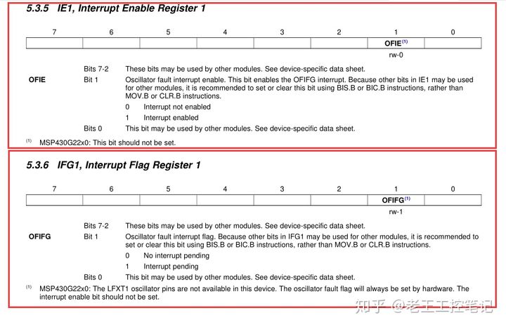

3.0 OFIFG是振荡器标志失效标志位,当用外部晶振时,如果外部晶振正常起震了,那OFIFG就会变成0,默认为1,所以没起震的话要继续循环等待,具体源程序如下:
在PUC信号后,由DCOCLK作MCLK的时钟信号,根据需要可将MCLK的时钟源另外设置为LFXT1或XT2,设置顺序如下:
  (1)清OSCOFF/XT2
  (2)清OFIFG
  (3)延时等待至少50uS
  (4)再次检查OFIFG,如果仍置位,则重复(1)-(4)步,直到OFIFG=0为止。
  (5)设置BCSCTL2的相应SELM。

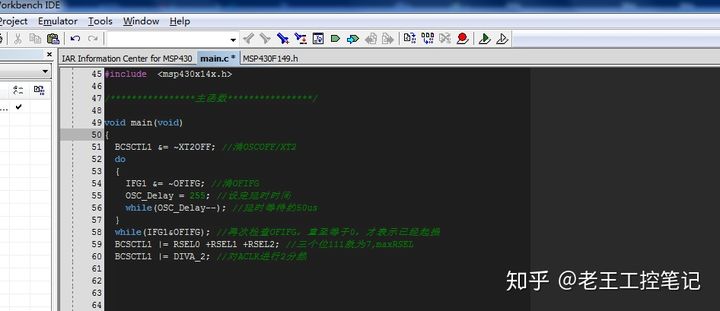

具体主要代码如下:
WDTCTL=WDTPW+WDTHOLD;//关闭看门狗
/*------选择系统主时钟为8MHz-------*/
BCSCTL1&=~XT2OFF;//打开XT2高频晶体振荡器
do
IFG1&=~OFIFG;//清除晶振失败标志
for(i=0xFF;i》0;i--);//等待8MHz晶体起振
while((IFG1&OFIFG));//晶振失效标志仍然存在,只有跳出循环的时候才认为晶振起震了
BCSCTL2|=SELM_2+SELS;//主时钟和从时钟都选择高频晶振
BCSCTL2=SELM_2+SELS;语句必须放在while之后,因为当XT2没有起振之前,XT2处于错误阶段,因此在XT2没有起振之前将它设定为主时钟与子系统时钟后,单片机会自动的将DCO设定为SMCLK MCLK的时钟源
