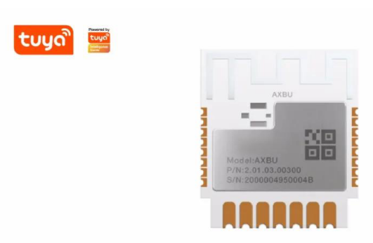

2021年2月5日,AI+IoT领军企业涂鸦智能发布了全球首款用于IoT终端的Wi-Fi 6模组——涂鸦AXBU模组。与基于路由器芯片的IoT模组不同,涂鸦智能AXBU模组是首款可实现量产的IoT端Wi-Fi 6模组。这款模组的诞生,标志着IoT设备的连接性能实现了一次质的飞跃。

基于Wi-Fi 4通讯协议的模组在实际使用中,可同时连接20个IoT设备。现阶段看起来似乎够用了,但随着IoT技术的快速发展和市场需求的增长,未来家庭中的智能设备将远远超出这个数量,公共场所如医院、学校、办公楼等更是需要成千上万个IoT终端设备。为了提前布局这一需求,涂鸦AXBU模组通过Wi-Fi 6在设备容量和吞吐量方面的提升,将同时连接设备数提升了8倍,实现100ms响应时间内,单个路由器稳定连接超160台IoT设备。
技术层面上,AXBU模组使用了OFDMA多用户频分复用机制,将密集环境下的总吞吐量提升3到4倍。同时该模组还引入了BSS着色技术,用于识别重叠基本服务集(OBSS),降低同频干扰,将密集环境下的设备容量提升4倍。

在面对高密度、大数量介入的IoT智慧场景时,Wi-Fi 6的这些优点能被充分利用。涂鸦AXBU模组数据速率达到229.4 Mbps,相比Wi-Fi 4模组数据速率提升52%。
除了传输速度,涂鸦AXBU模组在设备通讯距离、抗干扰方面也进行了提升。该模组室内OFDM模式通信距离比Wi-Fi 4模组提升1倍,抗多径时延扩展能力提升4倍,最远通信距离超过300米。

而Wi-Fi 6的另一项核心优势,就是超低的功耗。在多用户场景下,涂鸦AXBU模组功耗只有Wi-Fi 4模组的三分之一。这主要归功于该模组的TWT技术,该技术通过减少唤醒时间,显著降低实际使用场景下的功耗。
具体在产品层面,同一款智能门锁在使用涂鸦AXBU模组后,通过降低功耗,其电池寿命可以提升1倍。功耗的显著降低,也为消费者节省了不少设备维护成本。
