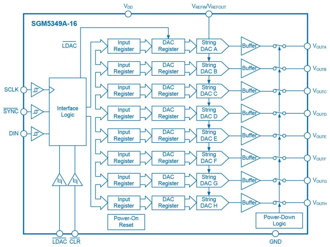

圣邦微电子近日推出一款8通道、16位数模转换器,开始向工业领域客户批量出货。
SGM5349A-16
数模转换器性能参数
  • 8通道、16位缓冲电压输出DAC电源供电范围支持2.7V至5.5V,设计保证单调性正常工作功耗:0.8mA,关断工作功耗:1μA外置基准上电复位至零电平,直到执行一次有效写操作为止轨到轨输出摆幅支持多功能三线串行接口,支持最高50MHz时钟频率工作/LDAC功能,可以同时更新所有DAC输出,也能选择更新通道/CLR功能,清零到可编程码(零电平,中量程或满量程)绿色TSSOP-16和TQFN-4×4-16L封装工作温度范围支持-40℃~+125℃

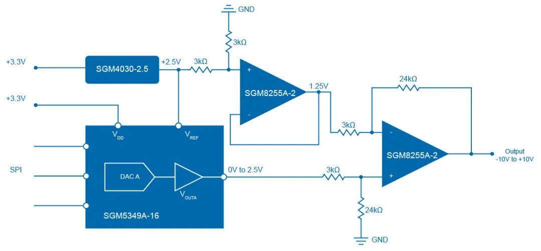

在PLC模拟输出正负10V的典型应用
SGM5349A-16
搭配圣邦OPA和电压基准源的整体电路描述
以上电路使用圣邦SGM5349A-16输出0V至2.5V电压,外置参考使用圣邦的高精度20ppm电压基准源SGM4030-2.5,使用圣邦36V工艺,10μV输入失调电压的高精度运放SGM8255A-2来调理信号正负10V输出。运放供电正负15V,运放电路差分放大倍数为8倍,当SGM5349A-16输出为零时,差分运放输出为 (0V - 1.25V) × 8 = -10V,当SGM5349A-16满幅2.5V输出时,差分运放输出为 (2.5V - 1.25V) × 8 = 10V。

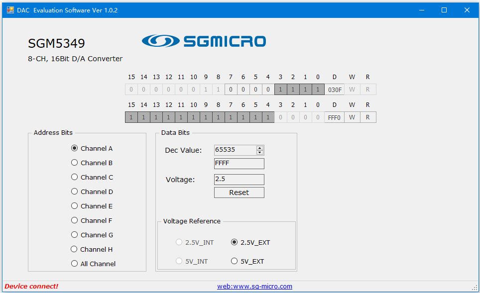

测试评估测试评估板软件设置界面:

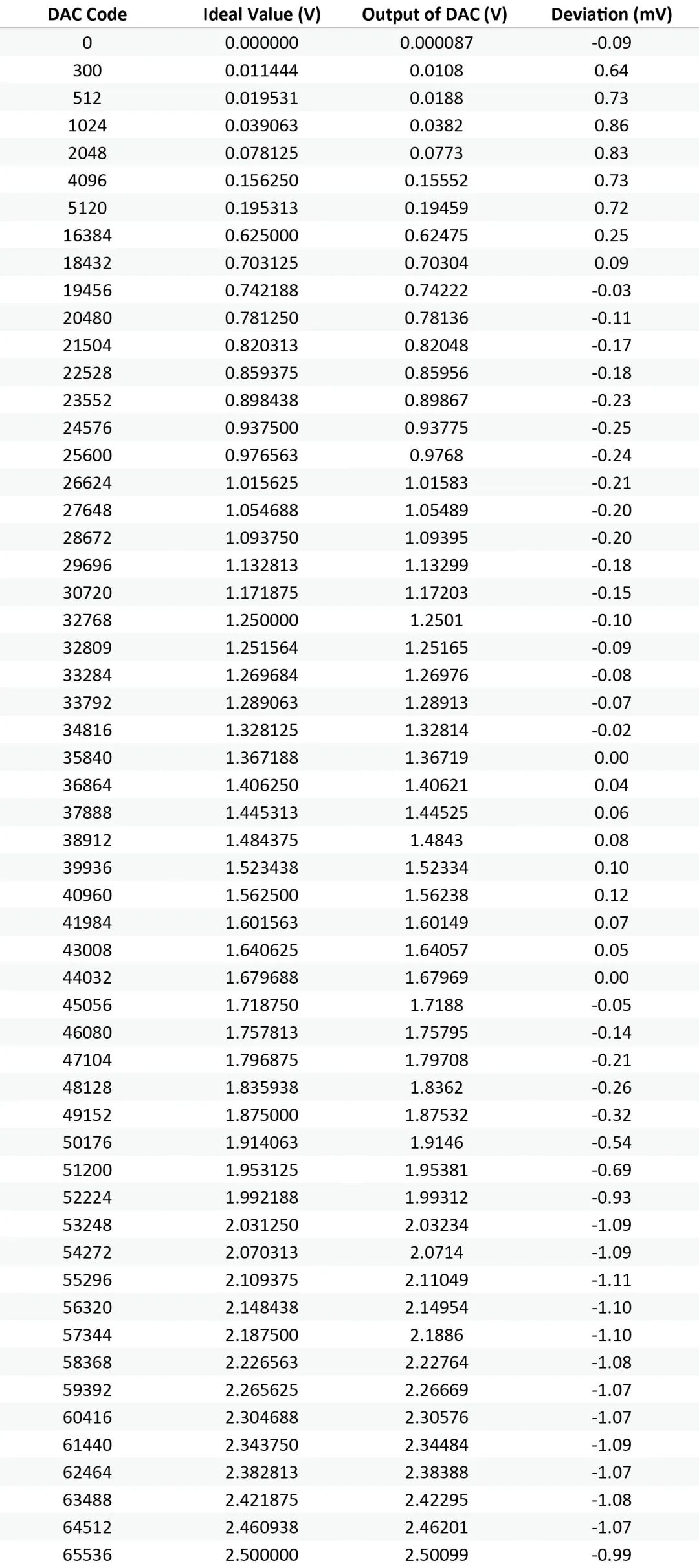

SGM5349A-16测试评估板D/A输出测试数据:
