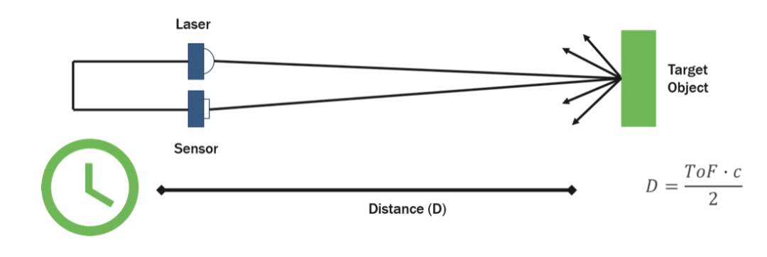

LiDAR代表“光探测和测距”,是一种用于测量物体距传感设备的距离的技术。使用的原理与雷达(RADAR)非常相似,但使用LiDAR时,无线电波被光(通常是激光)代替。
LiDAR系统发出的光束射到目标上,然后被反射回靠近光源的传感器。通过测量光传播所需的时间并知道光的恒定速度,可以高精度地计算目标的距离。这称为飞行时间(ToF)。

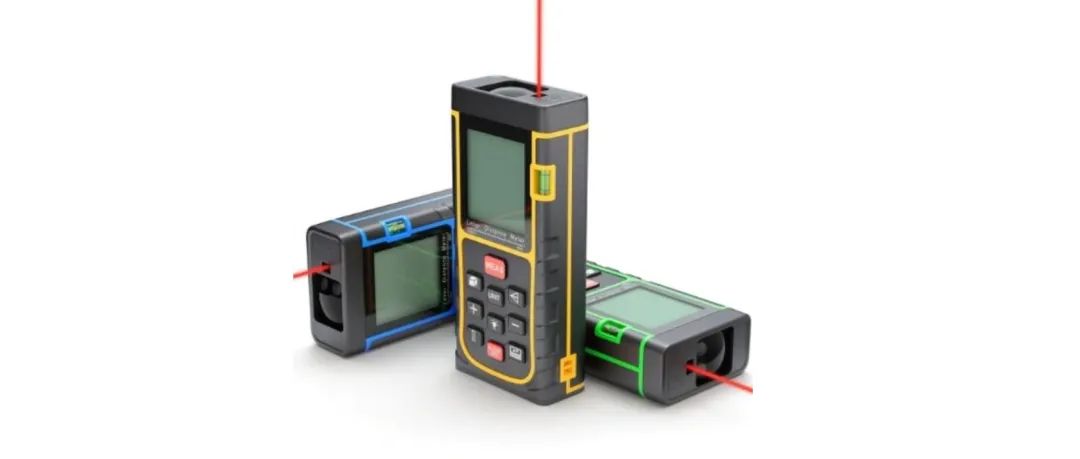

Q什么是测距仪?它为何是物联网的一部分?
测距仪是深度测量系统,可用于涉及深度感知、物体探测和躲避以及位置映射的广泛应用。

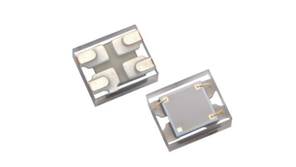

SiPM dToF LiDAR平台是单点测距开发套件,经成本优化用于在工业和消费者应用中大量部署。它提供一种简单的方法在IoT应用中实施直接深度感测和距离测量。该套件基于最新的RB系列硅光电倍增管(SiPM)探测器,这是一款近红外(NIR)单光子敏感的高性能固态传感器。
由安森美半导体开发并在我们的平台中使用的RB系列SiPM传感器采用紧凑、强固且对磁性不敏感的封装,具有高(1x106)增益和高光子探测效率(在905 nm时为10%)。它以约30 V的极低偏置电压实现高增益,且噪声水平几乎完全在单光子范围内。安森美半导体实现了微区之间的高度一致性,说明该传感器能够将检测到的光子的精确数量区分为输出节点处不同的离散水平。
RB系列SiPM

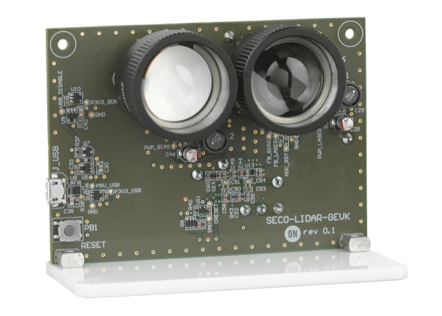

该参考套件的目标距离在11厘米至23米之间。它含针对650至1050 nm信号优化的平凸透镜,及一个905 +/- 5nm带通滤光片和905 nm激光二极管发射器。
该参考套件使用基于PC的图形用户接口(GUI, 已提供),开箱即用。它还含行业标准的PMOD连接器,用于创建完整的方案,还可提供所需的电源。设计人员也可选择由USB连接器为参考套件供电。用GUI能修改许多设置,从而使该平台可用于广泛的工业和IoT应用。
