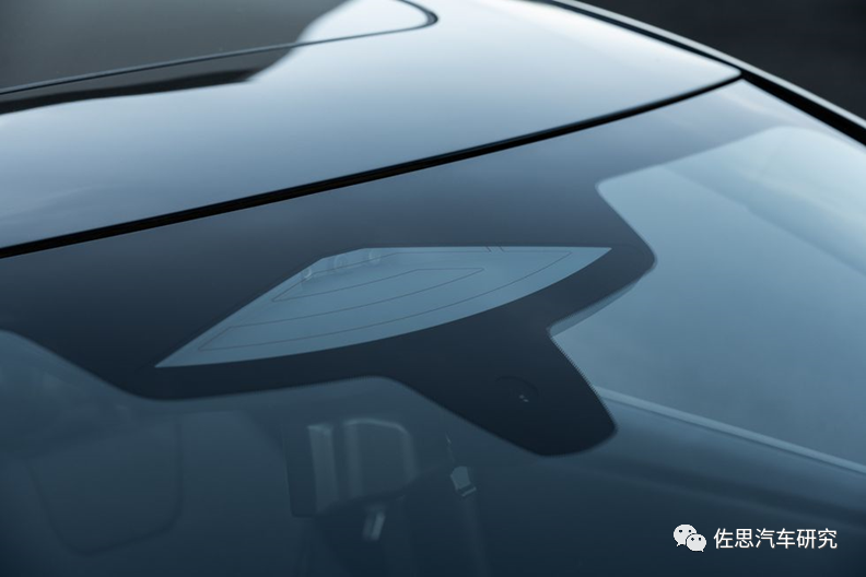

智能驾驶部分采用 Mobileye 的 EyeQ4,MCU 是瑞萨的 RH850,日产称其为 ProPilot 2.0,与国内的蔚来的智能驾驶差不多。ProPilot 2.0 可做高速公路自动驾驶,可以主动转向。
EyeQ4 标志性的三目摄像头。

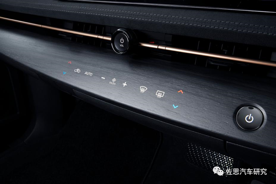

触控按键采用与内饰面板融合的设计,在车辆没有通电的时候,与面板融为一体,通电之后才会有灯光显示。日产汽车的设计师还充分利用了日产全新电动汽车平台的优势,使车辆拥有平整的地板、紧凑的温控组件,让日产 Ariya 拥有同级别车型中最宽敞的车内空间。可媲美贵宾休息室的内饰及零重力(Zero Gravity)座椅。日产号称买车送沙发,座椅是最舒服的。

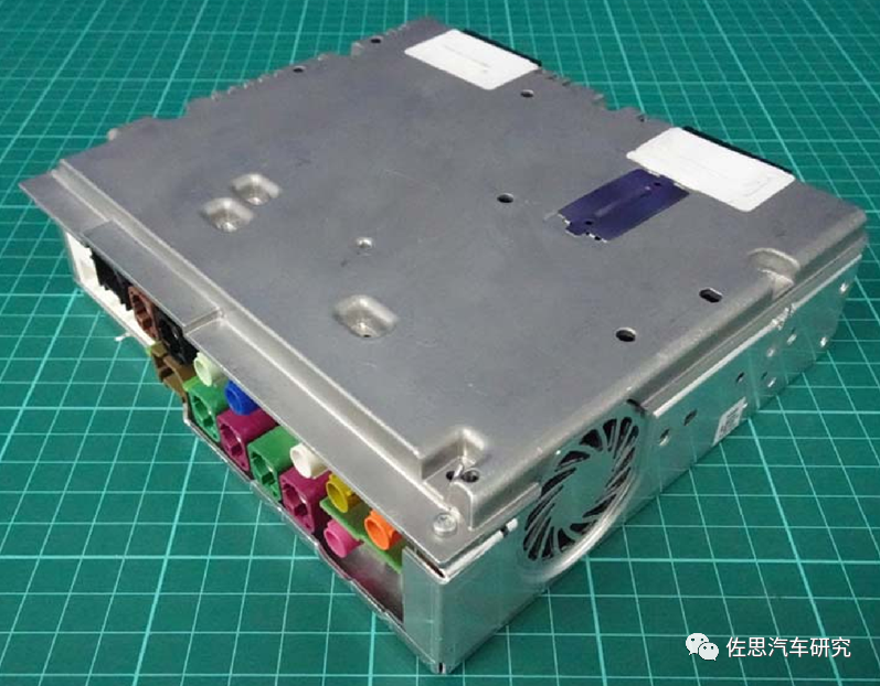

车机由博世制造,日产欧美海外版车机大部分由博世制造,中国则是航盛,日本主要是佛吉亚歌乐。

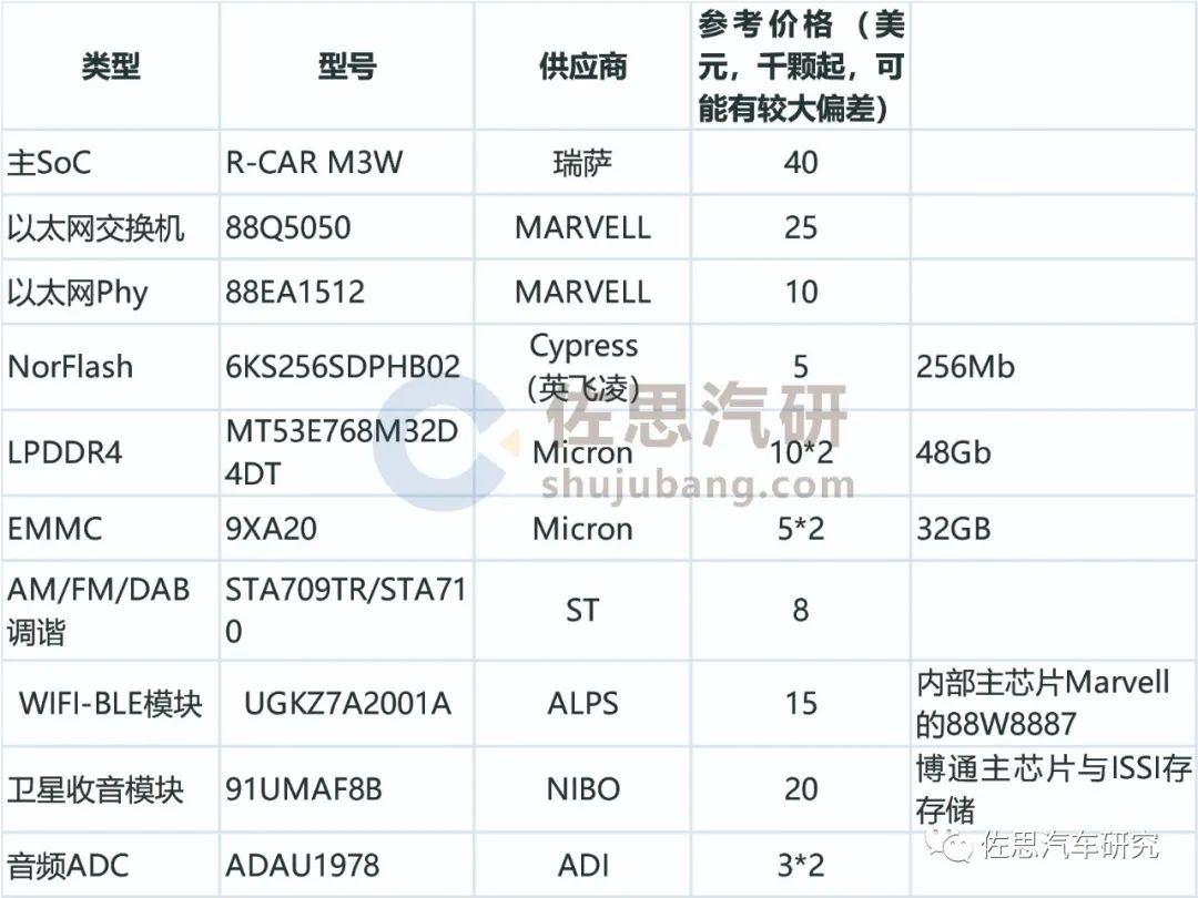

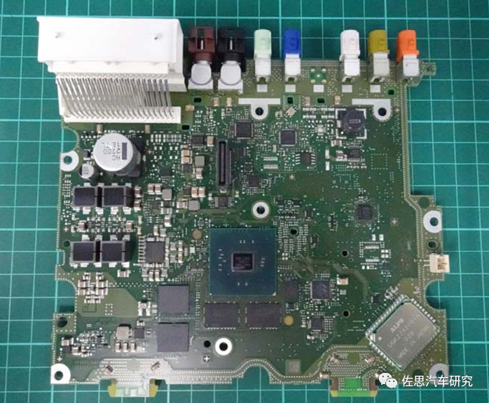

PCB 板主要有两块,一块是主板,一块是接口板。主要元件如下表。

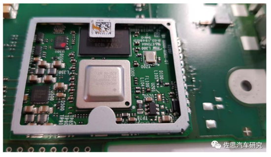

主 SoC 是 R8J77960,即 R-CARM3W。
上图为 M3W 的内部框架图,采用 6 核设计,两个 A57,四个 A53,GPU 是 IMG PowerVR GX6250。
左边是供电部分,还包括 D 类音频放大部分。

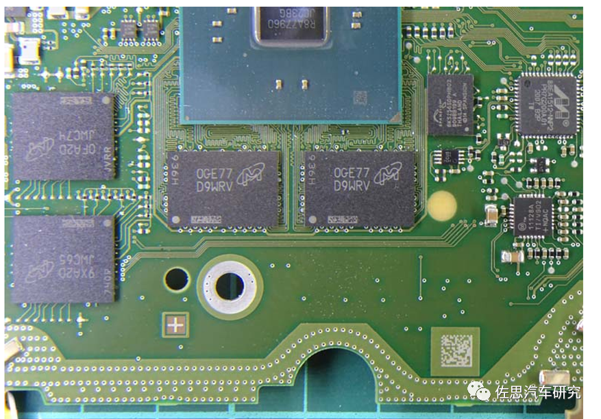

中间是 M3W,最右边是 Marvell 的 88EA1512,以太网 Phy。再右边是英飞凌的 256Mb 的 Nor Flash,应对快速启动。M3W 下边是两片美光的 OGE77,每片有 24Gb 的容量,是 LPDDR4,速率为 32 比特 3200Mbps。最左边是两片 EMMC。M3W 的 PMIC 是美信的 MAX20005。

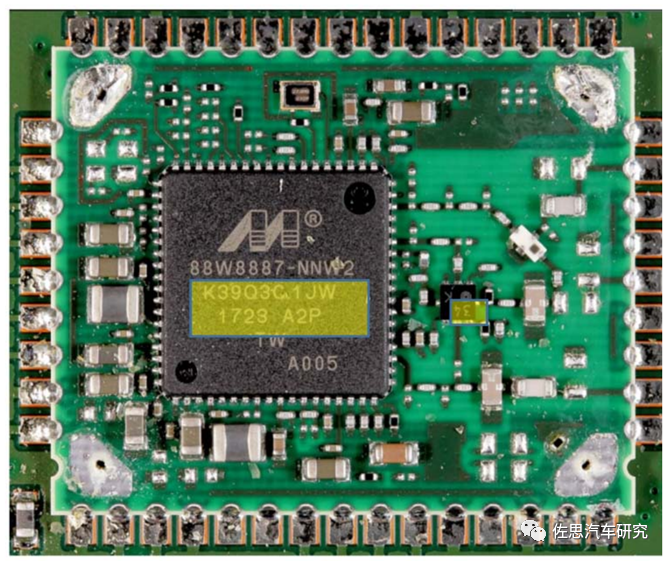

这是日本 ALPS 的无线 WIFI 和蓝牙模块。
拆开是 Marvell 的 88W8887 的主芯片。

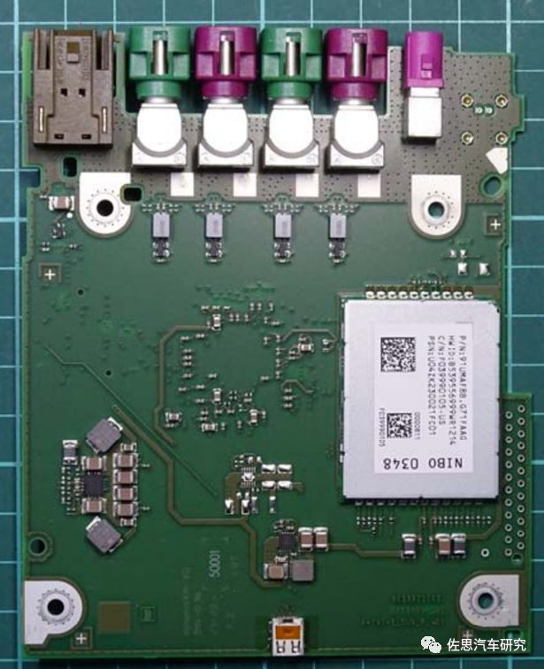

接口板很简单,正面就一个卫星收音模块。
把模块拆开可以看到博通的射频与基频合二为一的芯片以及 ISSI 的存储芯片。

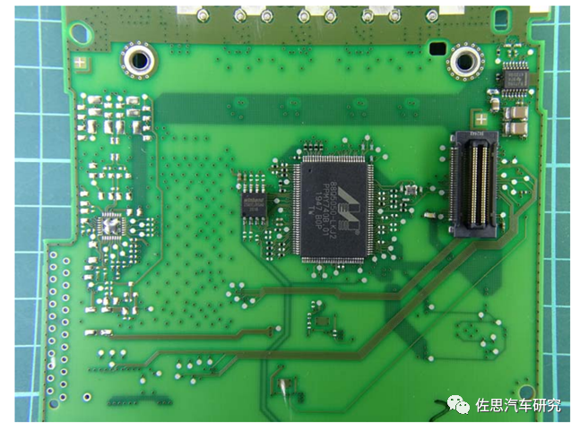

背面很简单,就一块 Marvell 的 88Q5050 以太网交换机。这块芯片的来头可不小。

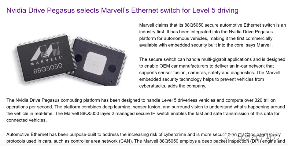

英伟达号称要做 L5 级自动驾驶系统采用的以太网交换机也是 88Q5050。这是 Marvell 第一个支持 TSN 车规以太网的芯片,比特斯拉用的 88EA6321 的 EAVB 音视频娱乐用以太网交换机高出两个档次。这也是英伟达选择 88Q5050 的理由。这是个 8 口以太网交换机,4 个 IEEE100BASE-T1,6 个可配置接口,包括 T1 / TX / 2 x xMII / GMII / SGMII。可能 360 环视是通过 88Q5050 再做处理的,可以对应比较高的像素。配备 88Q5050,自然整车 FOTA 不在话下。同时 AR-HUD 也应该有,即使没有,也做好了准备。
