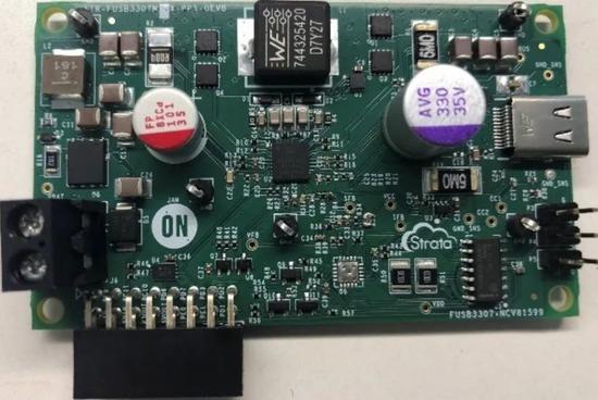

FUSB3307评估板是这种60 W参考设计的一个很好的例子,如下所示。
FUSB3307是USB PD 3.0源控制器,提供了可编程电源(PPS)支持上述快速充电算法。通过一个5mΩ的微小电阻检测输出充电电流,并直接控制NCV81599 Buck-Boost控制器的反馈。
图1. FUSB3307评估板
它是完全独立的方案,兼容USB PD和USB-C。所有保护都设计导入以易于设计。可以将4.5 V至32 V的输入电压转换为3.3 V至21 V的USB PD电压。如果需要5A的电流能力,则无需额外的电子器件,因为现有系统会询问电缆以确保5A能力,然后提供5A Source能力。
