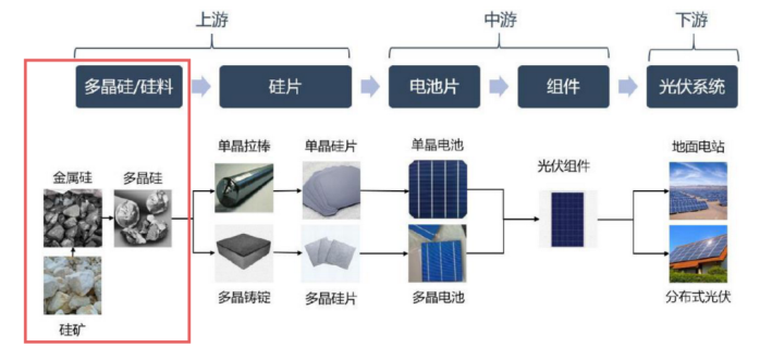

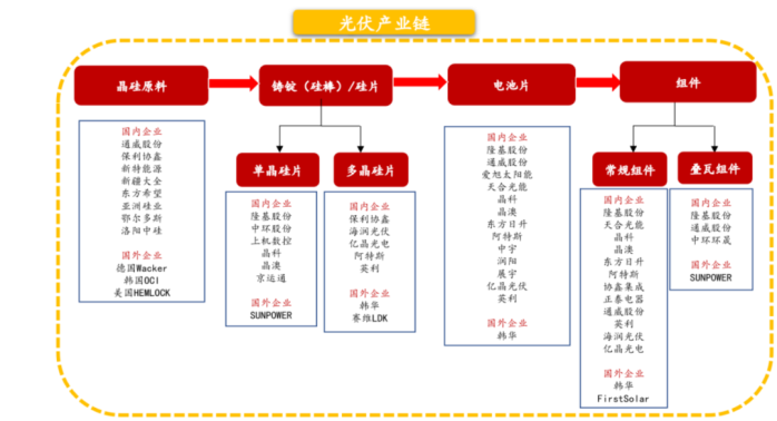

光伏产业链大致可分为多晶硅、硅片,中游电池片、组件,以及下游光伏发电系统三大环节。
光伏发电的技术路线主要包括晶体硅光伏发电和薄膜光伏发电,其中晶体硅光伏发电包括单晶硅片发电和多晶硅片发电。
两者在成本和光能转换效率上各有优劣。单晶硅转换效率比多晶硅要高,但是制作成本也要比多晶硅高。
从单、多晶用料构成来看,全球单晶用料供应量约33万吨,单晶硅片消耗多晶硅约32.4万吨,供需基本平衡;而全球多晶铸锭用料供应量为15.9万吨,多晶硅片消耗多晶硅约13万吨,略有过剩。
多晶硅按照产品纯度的不同,可分为工业硅、冶金级多晶硅、太阳能级别多晶硅、及电子级别多晶硅。
太阳能级多晶硅作为光伏产品制造的基础原材料,处于晶硅光伏产业的上游环节,具有产能投资金额大、技术工艺复杂、投产周期长等特点,且具备较高的进入壁垒,行业附加值较高。
在光伏电站爆发初期,厂家为了迅速扩大规模,满足电站的建设的需求,多晶硅占领了大部分市场份额。
目前光伏产业链供应端主要集中在中国大陆,且多晶硅和硅片环节产能向中国西北和西南地区转移趋势明显。
多晶硅制备主要是将工业硅粉通过一系列的化学手段进行提纯从而得到可以用于太阳能行业和电子行业的多晶硅料。
用于光伏生产的是太阳能级多晶硅,一般纯度在6N~9 N之间,国标根据具体的参数差异将太阳能级多晶硅分为太阳能一级、太阳能二级、太阳能三级。
多晶硅料经过融化铸锭或者拉晶切片后,可分别做成多晶硅片和单晶硅片,进而用于制造晶硅电池。

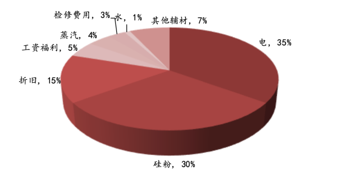

在当前主流多晶硅生产法-改良西门子法的生产成本中,电力成本、原料成本和折旧成本是主要部分,三者合计占到总成本的80%左右,其中电力成本占比最大,占比35%;硅粉成本占比30%;折旧成本占比达15%。因而,电力、原材料、折旧成为降低多晶硅生产成本的主要领域。
2019年,全国多晶硅平均综合电耗已降至70kWh/kgSi。未来随着生产装备技术提升、系统优化能力提高、生产规模增大等,预计至2025年还有5%以上的下降空间。

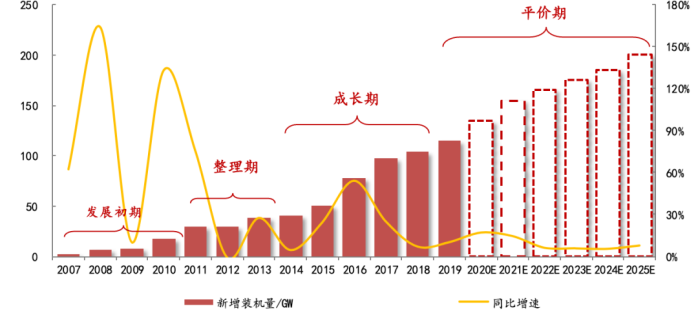

从下游市场端来看,随光伏工艺技术的不断进步和成本改善,光伏发电在很多国家已成为清洁、低碳、同时具备价格优势的能源形式,光伏开始进入全面平价期,全球市场增量巨大,同时将带动产业链上游多晶硅加速发展。
全球光伏历年新增装机量及增速:

根据硅料分会和国盛证券数据显示,全球现有硅料龙头企业主要有:保利协鑫、通威股份、新特能源、大全新能源、东方希望、亚洲硅业韩国OCI、德国Wacker和内蒙古盾安等,2019年全球硅料CR5约为61.3%。
全球生产规模最大的五家公司有四家在国内,分别是保利协鑫(18.1%市占率)、通威永祥(12.3%市占率)、新特能源(11%市占率)、大全新能源(10.7%市占率)。
保利协鑫共有11.8万吨产能,其中徐州基地年产能7万吨,新疆产能已经爬坡至4.8万吨,另外到2020年底已经有1万吨颗粒硅产能。
国内硅料产能第二名是通威集团,拥有永祥工厂2万吨产能,乐山一期、包头一期共6万吨,计划中还有乐山二期、云南保山一期各4万吨产能,预计2021年底建成并分阶段投入使用。
特变电工旗下的新特能源排名第三,2020年4月份新投产3.6万吨产能,预计公司2020年底实际产能约8万吨。大全新能源硅料排名国内第四,2019年9月最新新疆石子河4A硅料项目建成投产后产能达到7万吨。
