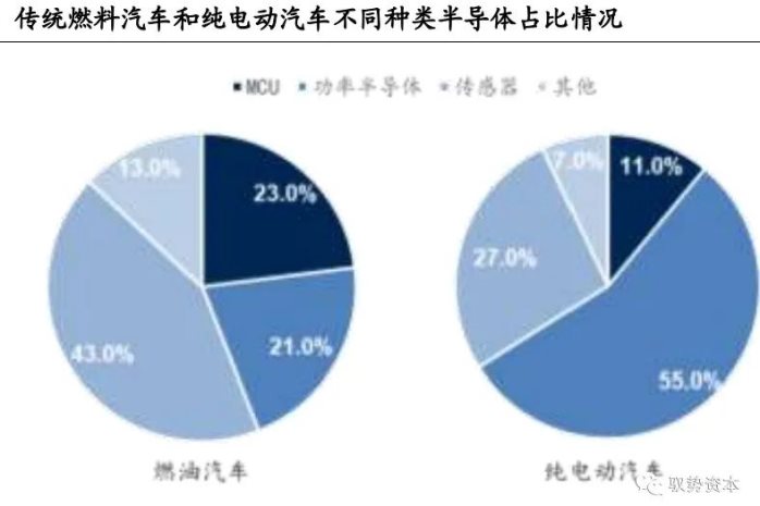

对于新能源汽车而言,汽车不再使用汽油发动机、油箱或变速器,“三电系统”即电池、电机、电控系统取而代之,新增DC-DC模块、电机控制系统、电池管理系统、高压电路等部件。相应地实现能量转换及传输的核心器件功率半导体含量大大增加。因此从半导体种类上看,传统燃料汽车中MCU含量最高(23%),而新能源汽车中功率半导体含量最高(55%)。

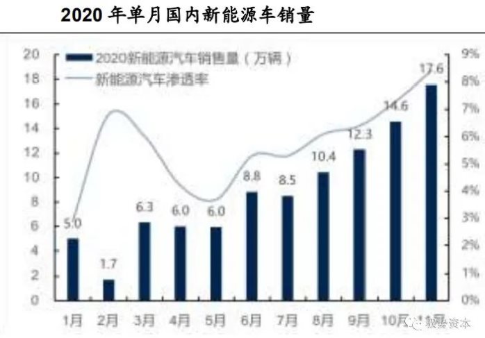

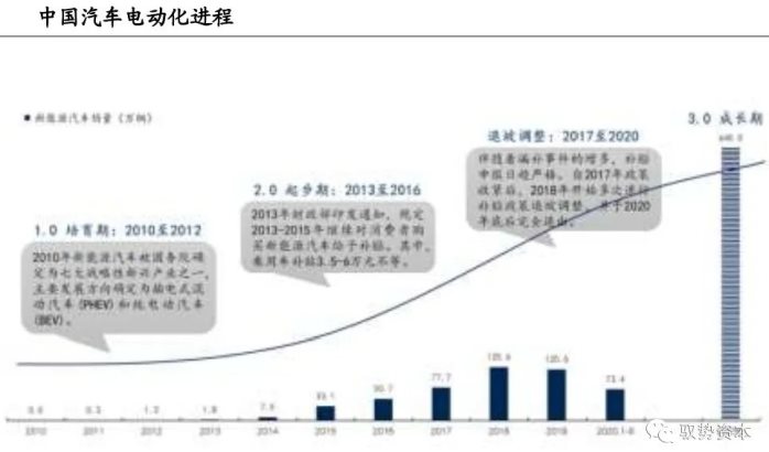

目前,我国2020年前三季度整体乘用车销量1337.6万辆,其中新能源车销量为65万辆,而假设每个月200万辆销量,占比不到5%。预计2020年新能源销量在120万辆左右,市场渗透率4.8%。2025年渗透率目标为20%,要实现该目标意味着接下来5年新能源汽车占比要提升15%,每年渗透率平均提升约3%,对应约75万辆的增量。
展望2021年,我国将成为拉升新能源车增量的主要地区:一方面,多项政策拉动车辆销售与充电站设立;另一方面,对外牌车施行严格限行措施的一线城市如上海,新能源车牌不在限行规范内等,在多方面的刺激下,新能源车的销售将回升至全球平均值之上。
多重因素驱动下,新能源汽车景气度高企

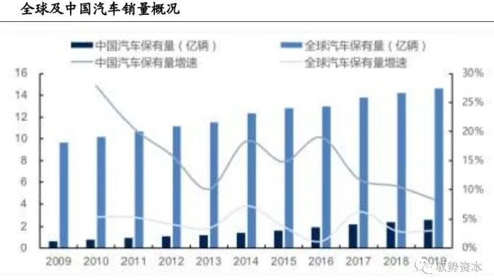

全球汽车市场规模超过3.5亿美元,年均销量9000万辆左右,汽车行业成为一个庞大的支柱性产业。2009年中国汽车销量首次超越美国,至今已连续11年稳居全球第一大汽车市场,近几年汽车销量稳定在2500万辆/年左右。
2010年新能源汽车被国务院确定为七大战略性新兴产业之一,行业于2014年后开始进入高速增长通道,从2015年开始国内新能源车销量稳居全球第一。2019年中国新能源汽车销量共计120.6万辆,占全球221万辆的一半以上。
2020年11月,国务院办公厅印发了《新能源汽车产业发展规划(2021-2035)》(以下简称《规划》),提出到2025年,新能源汽车新车销量将达到汽车总销量的20%,预计500-600万辆。未来5年中国的新能源汽车行业将迎来近40%的复合增速,显示行业超高的景气度。

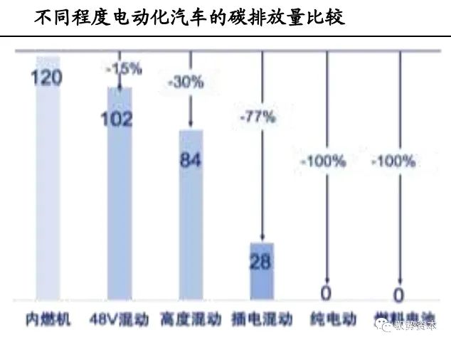

从环保角度看,欧美继续推行严格的排放标准,美国加州政府要求2035年起,加州销售的每辆新车必须实现零排放。我国新能源汽车产业发展规划中提出到2025年,新能源汽车新车销售量达到汽车新车销售总量的20%左右。

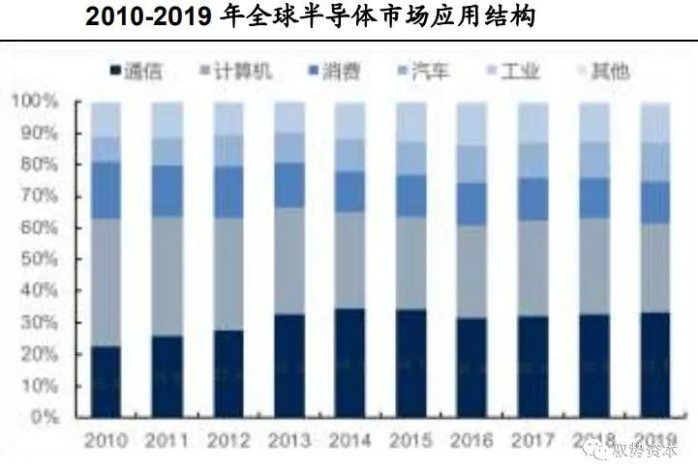

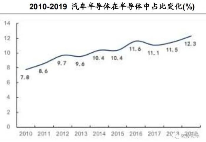

从传统燃料汽车到新能源汽车,半导体在汽车领域的占比逐年增加,汽车含硅量大大提升。2019年全球半导体行业市场规模为4121亿美元,其中汽车行业贡献12.3%的营收。2010-2019年汽车成为半导体行业需求增长最快的行业,年复合增速高达9.2%,远高于半导体行业整体3.7%的增速水平。

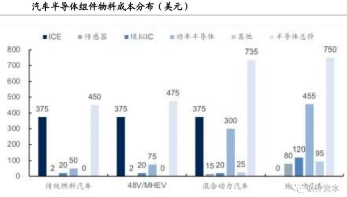

从单车半导体价值量看,混动汽车和纯电动车半导体价值分别为735美元和750美元,相比传统燃油汽车450美元大大增加。
在传统燃油汽车中,功率半导体主要用在启动、停止和行车安全等领域。按照传统汽车中半导体价值450美元,功率器件为50美元,占比10%左右。由于新能源汽车电池动力模块都需要功率半导体,混合动力汽车的功率器件占比增至40%,纯电动汽车的功率器件占比增至55%。按照纯电动汽车半导体单车价值750美元计算,功率半导体单车价值量约为455美元,相比传统汽车新能源车队功率半导体需求提升接近9倍。

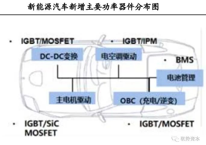

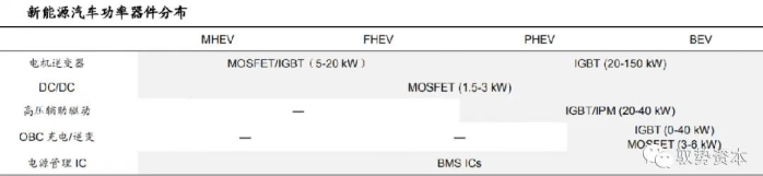

相较于燃油汽车,电动车新增功率器件的需求主要有三个方面:逆变器中的IGBT模块;OBC、DC/DC中的高压MOSFET;辅助电器中的IGBT分立器件。功率半导体是新能源汽车价值量提升最多的部分,需求端主要为IGBT、MOSFET及多个IGBT集成的IPM模块等产品,核心用于大电流和大电压的环境。

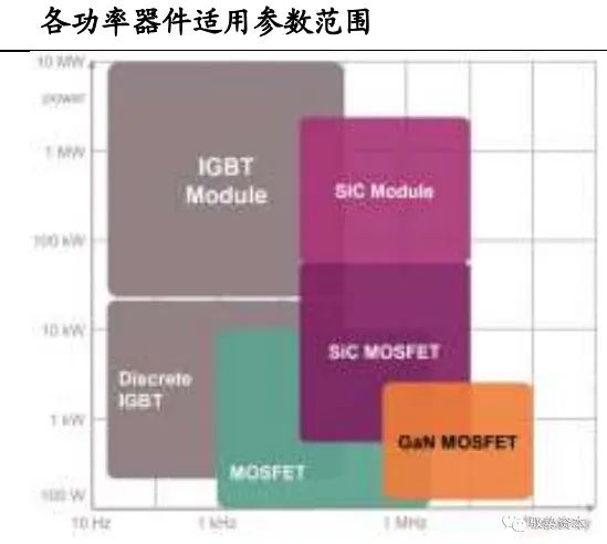

根据英飞凌介绍,从器件对应功率看,当功率从100kW增加到200kW以上,对应的器件从IGBT到SiC MOSFET过渡。根据应用场景不同,具体对应不同的功率器件。

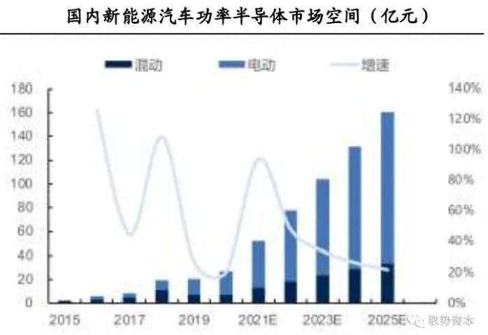

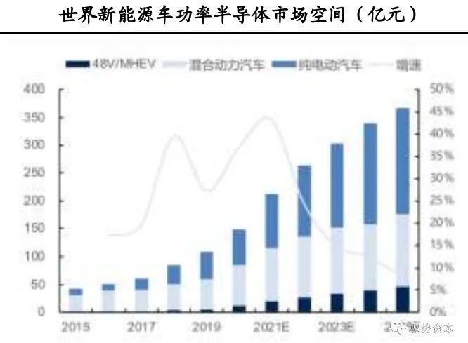

根据全球新能源乘用车销售量预计2025年约2100万辆推算,按微混(525元)、插电混动(2100元)和纯电(3185元)三类车型功率器件成本估算,2025年全球新能源汽车功率半导体市场空间约370亿元。
按照我国新能源汽车产量有望在2025年实现600万辆左右估算,考虑功率半导体价格涨幅,按纯电动车EV功率器件800-3500元/辆,插电混动车PHEV(燃油动力系统上外挂电动系统)功率器件均为2100元/辆,预计国内新能源车功率器件市场空间2025年将增至160亿元。

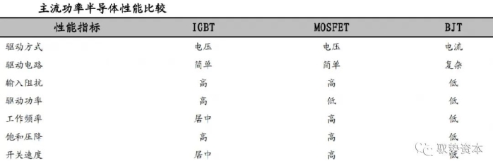

IGBT是由MOSFET和BJT组成的复合功率半导体器件,既具备MOSFET输入阻抗高、控制功率小、驱动电路简单、开关速度快的优势,也具备BJT通态电流大、通电压低、损耗小等优点。其在高压、高速、大电流等方面相比其他功率半导体器件具备明显优势,是未来功率半导体应用的主要发展方向。

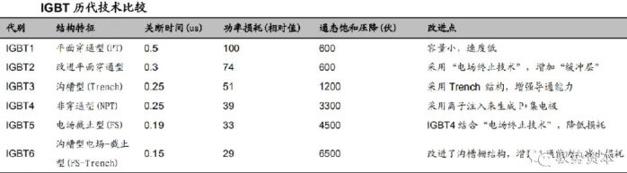

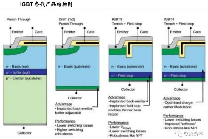

从上世纪80年代至今,IGBT经历了数代更新发展,从平面穿通型(PT)到沟槽型电场—截止型(FS-Trench),芯片面积、工艺线宽、通态饱和压降、关断时间、功率损耗等各项指标经历了不断的优化,断态电压也从600V提高到6500V以上。IGBT技术不断更新是提高耐压水平和减小损耗以达到下游领域的需求。采用新架构的IGBT通过降低关断时间和通态压降来减少功率损耗,提高断态电压水平,同时新工艺使得面积更小,工作温度更高,成本更低。
IGBT未来发展趋势主要薄片工艺,目的在于减小衬底电阻和较少热阻而达到进一步减少损耗。在管芯上主要增加器件面积,提高电流密度。同时为了进一步降低制造成本,硅片也从一开始的5英寸到现在主流的8英寸和12英寸,折算后每颗芯颗成本可进一步降低。
技术方面。在新能源汽车中IGBT应用范围一般在电压600V以上,电流10A以上或频率1KHz以上的区域,主要对应高电压环境的电力驱动系统,电机控制系统及车载充电器,单车IGBT价值约400美元左右。

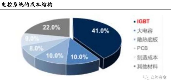

电控系统是电动车价值量第二大单个部件,单个电动车中电控采购成本约为3000-5000元,其中IGBT在电控成本中占比高达41%,是电控核心部件,其功能主要是完成车载充电器上电流变化。除此之外,IGBT亦用于空调系统,PCT加热器等小功率逆变部分。

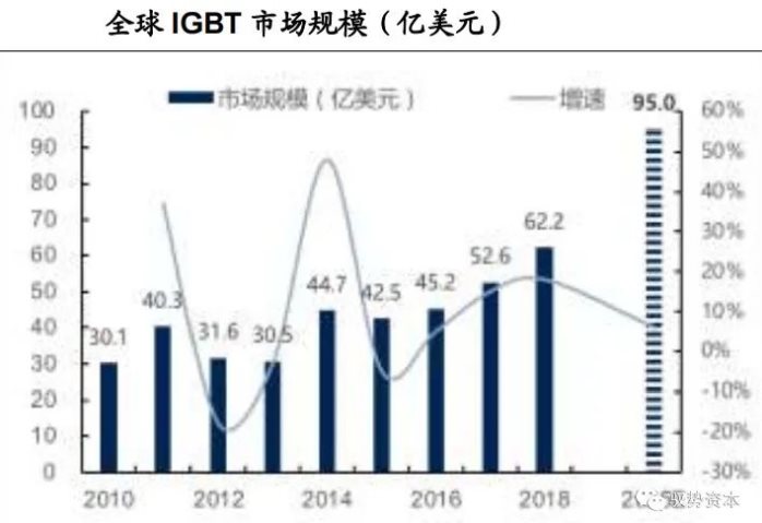

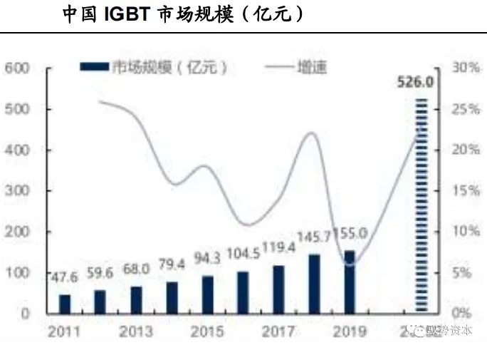

IGBT市场规模空间较大,全球IGBT市场2018年规模约为62.24亿美元,预计2025年达到95亿美元。我国IGBT市场规模2019年达155亿元,根据Trendforce预测,受益于新能源汽车和工业领域的需求大幅增加,中国IGBT市场规模将持续增长,预计到2025年中国IGBT市场规模将达到526亿元(75亿美金),年复合增长率达19.11%。

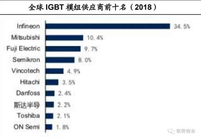

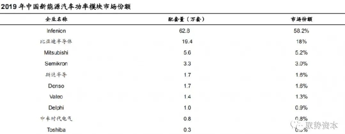

竞争格局。目前IGBT芯片基本都被外资垄断,我国IGBT高度依赖进口。根据英飞凌对2018年全球市场格局的统计,模组端斯达半导作为唯一国产公司跻身前十位,市场占比2.2%。从汽车功率半导体公司上看,前5大企业主要为英飞凌、STM等外资企业,市占率达到63%,整体市场还是被海外垄断。
除斯达半导外,中车时代电气及比亚迪为国内IGBT自主研发领军企业。根据2019年国内车规级IGBT市场统计,前10名供应商中三家中国企业(比亚迪、斯达半导、中车时代电气)的市场份额合计仅20.4%,国产化程度低。相对全球整体市场,国内市场生态相对宽松,国产品牌获得相对更高的市场份额。

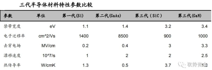

硅是半导体行业第一代基础材料,目前全球95%以上的集成电路元器件是以硅为衬底制造的。半导体材料经过几十年的发展,可以分为三代:
第一代半导体材料:锗、硅等单晶半导体材料,硅拥有1.1eV的禁带宽度以及氧化后非常稳定的特性。
第二代半导体材料:砷化镓、锑化铟等化合物半导体材料,砷化镓拥有1.4电子伏特的禁带宽度以及比硅高五倍的电子迁移率。

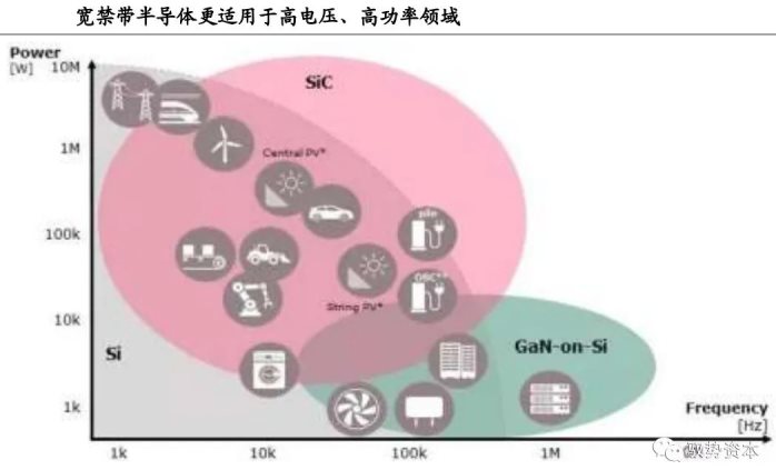

第三代半导体材料:以碳化硅、氮化镓为代表的宽禁带半导体材料,有更高饱和漂移速度和更高的临界击穿电压等突出优点,适合大功率、高温、高频、抗辐照应用场合。
半导材料发展至今,第一代硅材料半导体已经接近完美晶体。基于硅材料上器件的设计和开发也经过了许多代的结构和工艺优化和更新,正在逐渐接近硅材料的极限,基于硅材料的器件性能提高的潜力愈来愈小。以氮化镓、碳化硅为代表的第三代半导体具备优异的材料物理特性,为进一步提升电力电子器件的性能提供了更大的空间。
第三代半导体由于在物理结构上具有能级禁带宽的特点,又称为宽禁带半导体,主要是以氮化镓和碳化硅为代表,其在半导体性能特征上与第一代的硅、第二代的砷化镓有所区别,使得其能够具备高禁带宽度、高热导率、高击穿场强、高电子饱和漂移速率等优势,从而能够开发出更适应高温、高功率、高压、高频以及抗辐射等恶劣条件的小型化功率半导体器件,可有效突破传统硅基功率半导体器件及其材料的物理极限。
SiC与Si相比,在耐高压、耐高温、高频等方面具备碾压优势,是材料端革命性的突破。在耐高压方面,SiC击穿场强是Si的10倍,这意味着同样电压等级的SiC MOSFET晶圆的外延层厚度只需要Si的十分之一,对应的漂移区阻抗大大降低,且SiC禁带宽度是Si的3倍,导电能力更强。在耐高温方面,SiC热导率及熔点非常高,是Si的2-3倍。在高频方面,SiC电子饱和速度是Si的2-3倍,能够实现10倍的工作频率。

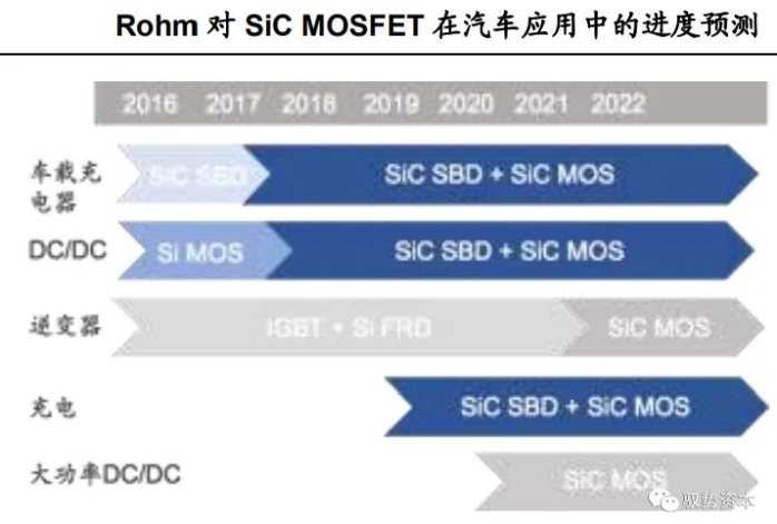

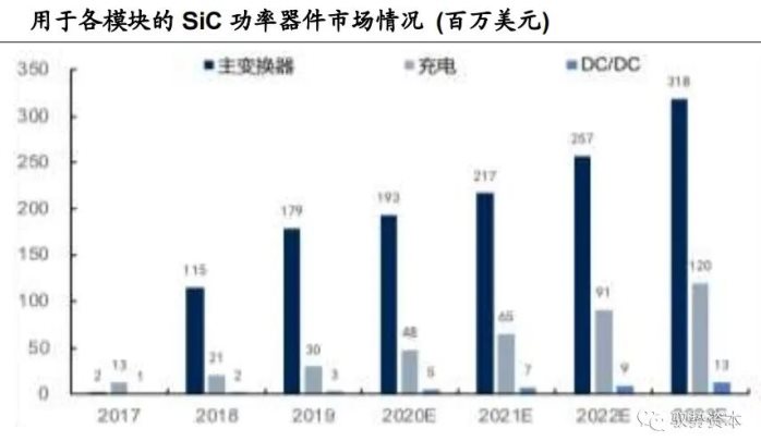

根据Rohm对SiC MOSFET在汽车应用中的进度预测,随着技术成熟,SiC MOSFET将逐渐替代部分Si MOSFET。通过采用全SiC功率模块制造的逆变器可以使开关损耗降低75%(芯片温度为150°C),逆变器尺寸下降43%,重量轻6kg,最终汽车连续续航距离增加20-30%。
目前SiC市场渗透率相对较低,根据Cree对SiC器件的预测,18年全球SiC的器件销售额4.2亿美元,预计在2024年达到50亿美元。特斯拉2018年将SiC用于Model 3后,超过90%电动车厂决定要用SiC,整个电动汽车产业链出现SiC缺货。

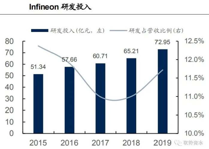

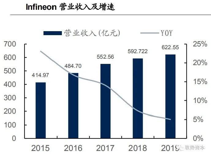

英飞凌科技公司于1999年在德国慕尼黑正式成立,是全球领先的半导体公之一。公司前身为西门子集团的半导体部门,于1999年独立,2000年上市。公司作为国际半导体产业创新的领导者,为有线和无线通信、汽车及工业电子、内存、计算机安全以及芯片卡市场提供先进的半导体产品及完整的系统解决方案。截止2020年12月18日,英飞凌科技公司市值为405亿美金,静态估值为42倍。

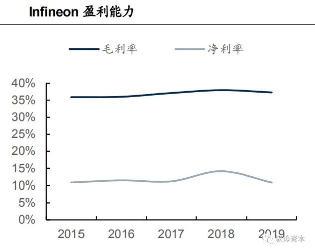

作为功率半导体领导者,英飞凌是市场上唯一一家提供覆盖硅、碳化硅和氮化镓等材料的全系列功率产品的公司,拥有高性价比的第七代CoolMOS™、基于第三代宽禁带半导体的高性能CoolSiC™与CoolGaN™、以及支持更高频率应用的第六代OptiMOS™等丰富产品组合,从芯片技术层面提升电源效率。同时英飞凌也是IGBT技术领导者,根据IHS Markit最新数据,英飞凌在全球IGBT市场市占率达34.5%。
公司在汽车半导体领域深耕多年,近20年公司汽车半导体收入逐年上升,复合增速约为10.1%。随着2015年新能源汽车市场的增长,汽车半导体收入增幅及市场份额逐年扩大,目前公司已成为汽车半导体最大的供应厂商。

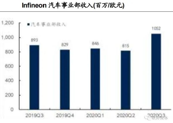

2020年第三季度汽车事业部收入10亿欧元,环比增加29.08%,同比增加17.81%。根据公司三季报说明,收入大幅增加主要源于电动车以及MCU销量的增加。从收入构成上看,2020年公司功率半导体收入55%,其中约一半来自于新能源汽车和自动驾驶部分的需求。

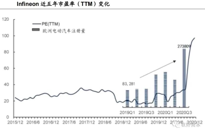

从公司历史估值情况看,2020年公司PE倍数持续走高,在2020年9月后市盈率大幅上升,究其原因主要是新能源车欧洲市场2020年的爆发。根据欧洲汽车制造商协会(ACEA)的统计,欧洲新能源车注册量在2020年明显增加,第三季度大幅增加至27万辆左右,同比增加221.6%,环比增加111.69%。
根据英飞凌对未来新能源汽车市场预测,2023年全球新能源市场渗透率将超过23%,2027年将超过50%。未来公司重点布局SiC功率模组为基础的升级版电动车平台,同时SiC MOSFET业务借由IGBT的大量客户优势将迅速增长,预计汽车半导体整体销量有大幅增加。

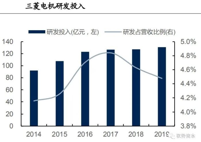

三菱电机

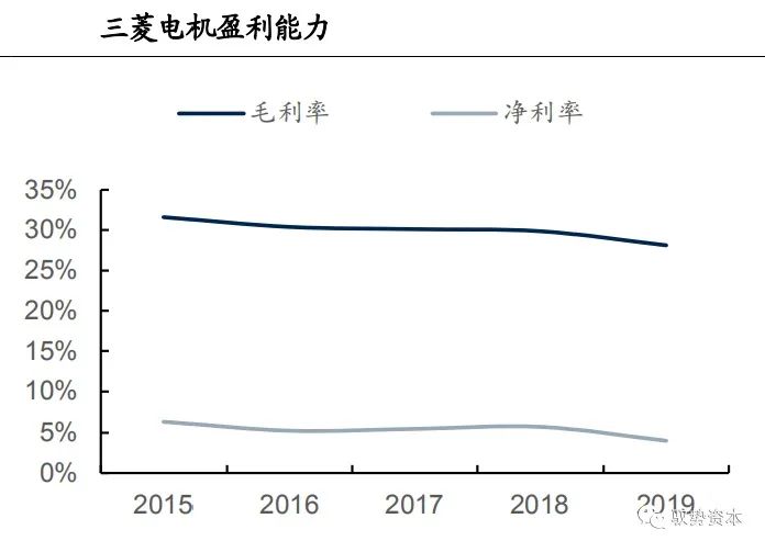

三菱电机株式会社是三菱集团的核心企业之一,成立于1921年。根据三菱电机株式会社2019年年报,截至2019年3月31日,公司员工数量达145,817人。三菱电机在全球的电力设备、通信设备、工业自动化、电子元器件、家电等市场占据着重要的地位。三菱电机的半导体产品包括功率模块(IGBT、IPM、MOSFET等)、微波/射频和高频光器件、光模块和标准工业用的TFTLCD等。
作为全球领先的IGBT企业,三菱电机在中等电压、高电压IGBT领域处于领先地位。根据IHSMarkit 2018年报告,2017年全球市场占有率为17.90%,仅次于英飞凌。
