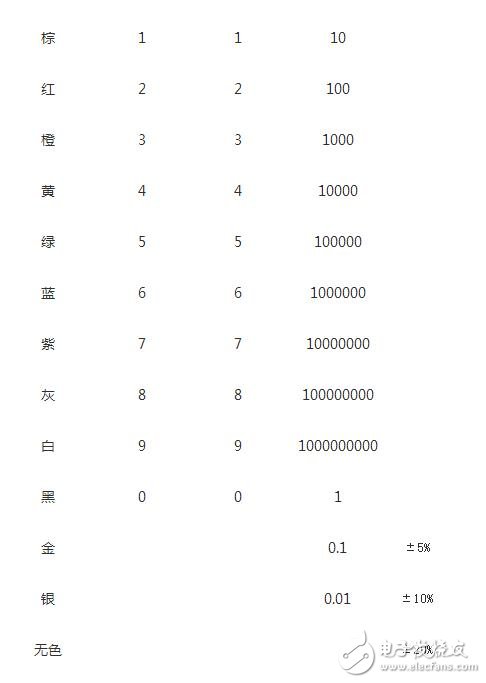

  色环电阻的阻值读法:
拿到色环电阻要把最靠近电阻端部的那一环认为第一环,否则会读反,如三个环分别是红橙黄,正确读是230000欧,若反看成黄橙红,则为4300欧,对色环不大熟悉者,建议万用表鉴别加以证实。

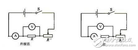

  伏安法测电阻内接法外接法选择
  当用外接法(左图)时,电压表与电阻并联,电压表的读数就是电阻两端的电压,但电流表测量的是通过电阻和电压表的总电流,因此测量值要小于真实值,实际上测量的电阻值是电压表内电阻和电阻并联的阻值。如果电阻的值远小于电压表的内阻,电压表分去的电流很小,这时电流表测量的电流就接近于通过电阻的电流,所以外接法适合于测小电阻。
  当选用内接法(右图)时,电流表与电阻串联,电流表的读数就是电阻的电流值,但电压表测的是电阻和电流表的总电压,所以测量值大于真实值,实际上测量的电阻值是电阻与电流表内电阻串联的总电阻值。如果电阻的值远大于电流表的内阻,电流表分去的电压很小,这时电压表测量的电压就接近于电阻两端的电压,所以内接法适合于测大电阻。参考资料《内接法与外接法》
