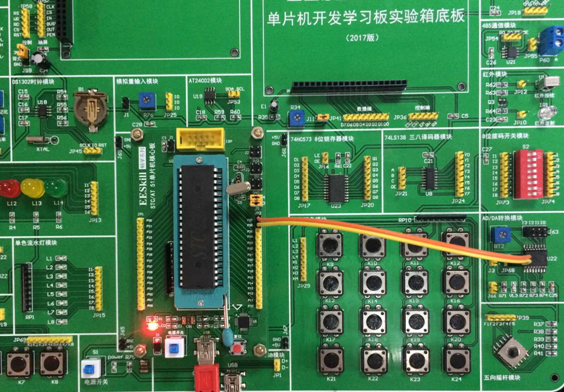

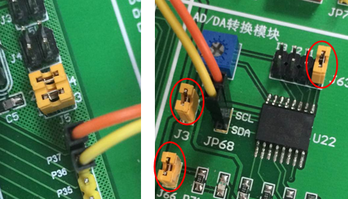

接线说明:用1根2P杜邦线将单片机P3口接底板JP68,具体接法:P37-SCL ,P36-SDA。
跳线说明:短接底板J3,J66,J63
具体接法:P37-SCL ,P36-SDA。短接底板J3,J66,J63

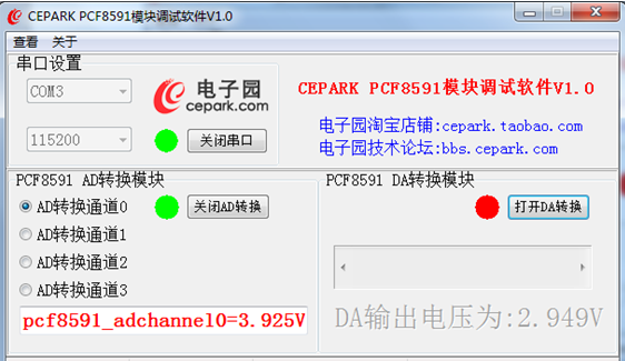

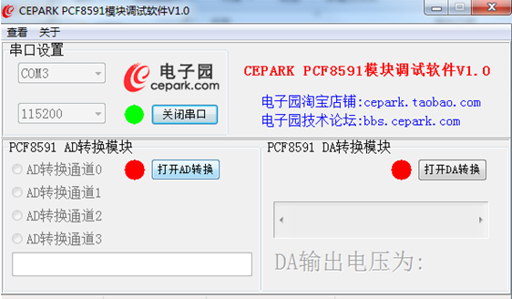

实验现象: 打开上位机软件,打开串口,串口号从设备管理器中查看。波特率设为115200.

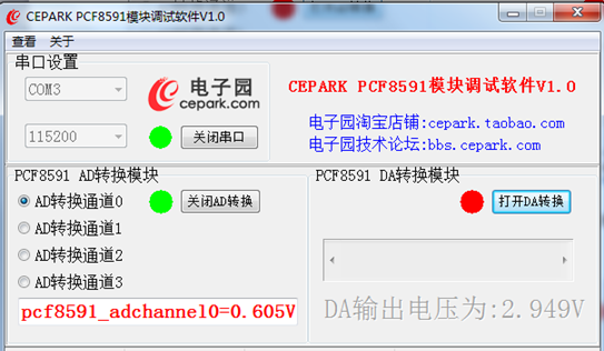

打开 AD 转换 ,AD转换测试时,上位机选择一个转换通道,跳接对应的J63上的跳线,调节可调电阻,上位机显示转换后的相应数值。

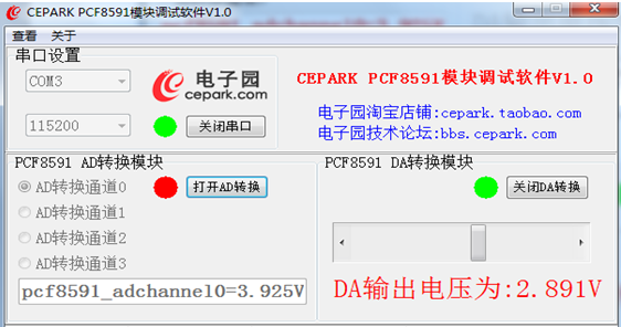

打开DA 转换,DA转换测试时 ,调节滑动条,改变输入的数字量。模块上的LED 指示灯亮度相应改变。
