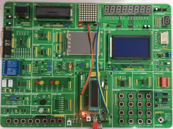

8X8红绿双色点阵测试
硬件准备:3P杜邦线2根,跳线帽1个,红绿双色点阵1个
点阵连接:将8X8红绿双色点阵插到多功能底板点阵插座上,注意点阵方向,点阵背面引脚的1脚连接底板的1脚。

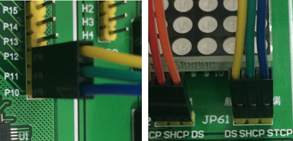

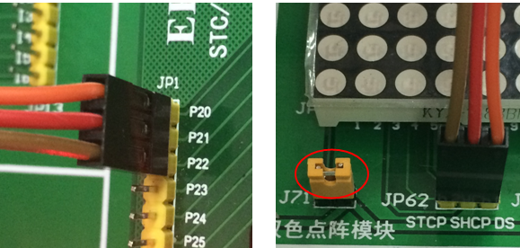

接线说明: 用1根3P杜邦线将底板JP62与单片机P20~P22相连,用1根3P杜邦线将底板JP61与单片机P10~P12相连。
跳线说明:J71
具体接法如下: 公共端 P20-DS,P21-SHCP,P22-STCP.
具体接法如下:颜色控制端P10-STCP,P11-SHCP,P12- DS.
实验现象:点阵首先显示绿色“电子”两个汉字,然后流动显示"CEPARK"6个字符。
