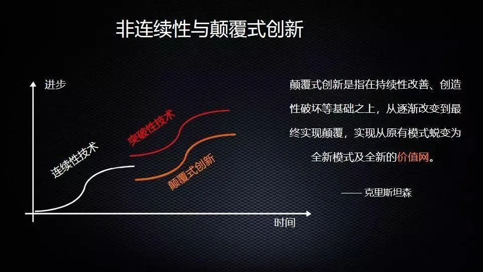

克里斯坦森提出的颠覆性创新,描述了规模小、资源少的公司,成功挑战在位大企业的过程。
大公司往往聚焦于高端市场改善产品和服务。而成功的颠覆性创新企业则聚焦于被忽略的细分市场,从低端或者特定场景切入,通过提供性价比或使用感受更好的产品获得立足之地。
在获得部分市场的认可之后,创新型企业逐步向高端的主流市场移动,当大部分用户开始接纳新产品和服务时,颠覆便产生了。
不过一款新产品若想成功,就必须比此前的产品好上10倍,这样才算真正拥有一个让用户采用新品的足够理由。

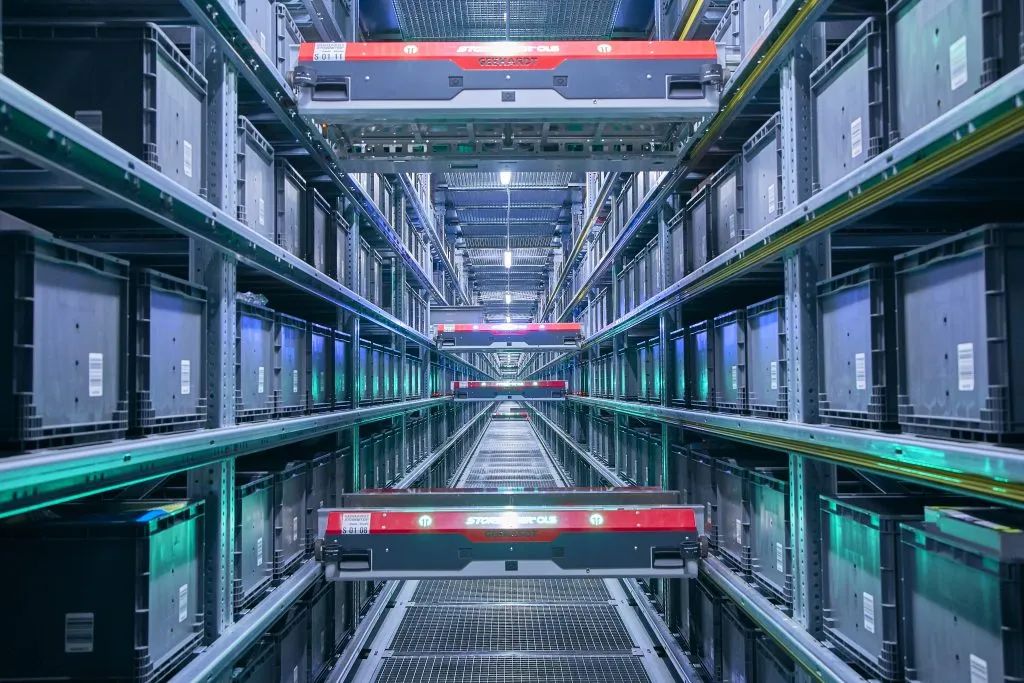

最近德国的一位工程师,在知名杂志SPS上描述了他们使用基于软件的控制器,操作传送带和码垛机,进行工厂内部物流自动控制与管理的过程。
这位工程师带领了包含他在内的三人研发小组,在压力大、任务重、调试时间紧的条件下开始了工作。
他们面对的是一个具有高度灵活性、软件程序需要根据需求更新、停机切换时间非常有限的场景,很难找到能够直接满足需求的现成产品。上图是工厂中仓库的照片。
艺高人胆大,因为读了一篇长篇博客,其中介绍了一种基于软件的控制器解决方案,他们就开始了网上下载控制程序、在YouTube看视频学习调试方法的看似“不靠谱”之旅。
这种做法的直接好处有两点,他们获得了系统软件的平台化,以及应用软件的多样化。通过软件可以对硬件资源进行统一的管控、配置与分配。应用软件不受硬件资源约束,可以对外提供更为灵活高效的服务。
最终,基于云端软件的控制器取得了6倍好的结果。
过去需要两个小时来进行配置的物流控制系统,现在只需要20分钟,提速了6倍。虽然距离10倍还有差距,但他们至少已经上路了。

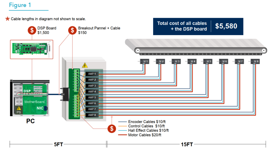

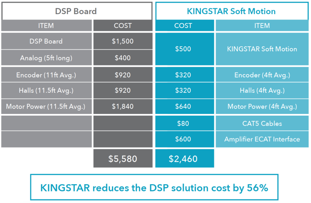

另一家名为KINGSTAR的公司发布了一份白皮书,基于8轴运动控制场景,对比了基于硬件的运动控制方案,和基于软件实现精准运动控制方案。
结果是显而易见的,使用基于软件的方式来做运动控制,只需要通用的工控机或者电脑做硬件,可以显著降低总体拥有成本,费用仅有原先的44%,节约了56%。
而且基于软件的运动控制方案使用起来更加灵活,在计算能力上具有更高的性能,以及更好的可扩展性。
这份白皮书还说明,过去被认为对实时性和稳定性要求非常严苛的运动控制场景,目前也存在使用基于软件的方案进行替代的可能性。
通过软件+工控机+实时操作系统的组合,可以实现不亚于原有专用硬件控制器的性能。

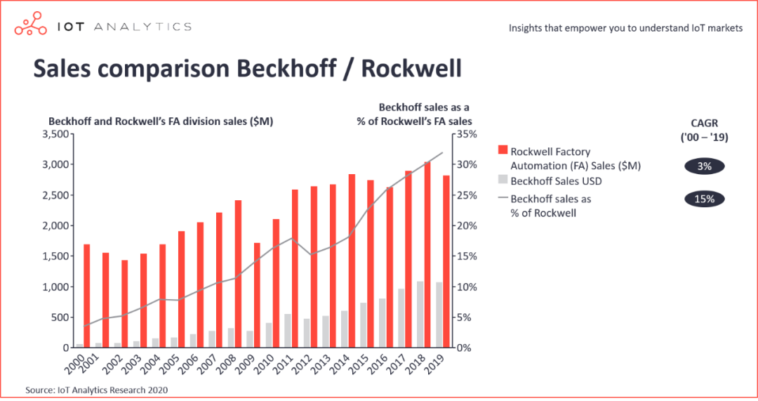

市场分析公司IoT Analytics比较了倍福公司和罗克韦尔公司的销售情况,倍福公司是基于软件控制技术的主要供应商之一。
倍福的强项在于软控制器,罗克韦尔的强项在于硬控制器,两者的对比堪称软硬世界的两个代表。
虽然起步的基数很小,但是自从2000年以来,倍福的销售复合年增长率约为15%,而同期罗克韦尔公司的工厂自动化业务部门,复合年增长率仅为3%,倍福是其5倍。
这种增长率的差异导致,倍福与罗克韦尔工厂自动化业务的销售额对比,从2000年的不到5%,增长为目前的大于30%。
进一步的研究显示,从2019年到2025年,基于软件的工控系统比例,预计将翻一番,将从整个工业控制器市场的3.5%增长到7%。
