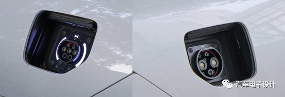

2)有关充电口的设计
P7的设计充电口都是电动的,直流充电口位于车辆左侧,交流充电口位于车辆右侧 开启的方式可以好几种,目前我爸使用的是实体钥匙,通过双击按钮之后开启(左侧为慢充口,右侧为快充口)。在下车之前也可以通过语音系统呼唤“你好,小 P”进行开启。还有一种办法是分发的手机蓝牙钥匙(这个现在我们在每台手机上都有安装,),在小鹏汽车 APP 上点击之后,自动开启。
