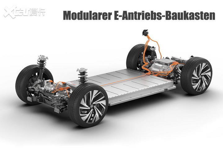

大众是模块化/平台化的先行者,平台化的成本优势让大众成为了世界上最大的车企。在进入新能源领域时,大众也选择了从平台做起。先研发出MEB平台,再展开车型的开发。MEB平台的德语全称是Modularer E-Antriebs-Baukasten,翻译过来就是模块化电驱动平台,这是一款专为电动汽车优化过的纯电专用平台。

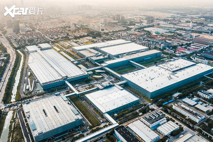

2018年10月,上汽大众的MEB工厂破土动工,并于2019年11月启动样车试生产,此后近一年时间则用于设备更新和产品验证工作。新工厂总投入约170亿元,规划年产能为30万辆。上汽大众ID.4 X正是在这家工厂生产的。
上汽大众MEB工厂
大众的MEB工厂不仅有传统汽车工厂里的冲压、焊装、涂装、总装四大工艺,还有电池包的生产线。在中国,上汽大众采购宁德时代的三元锂电芯,电芯能量密度达240Wh/kg。经过严格的检测之后,这些电芯在MEB工厂里被组装成电池模组,再由多个模组构成电池包。生产过程基本实现了无人化全自动生产,有助于提升一致性和可靠性。

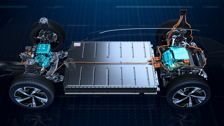

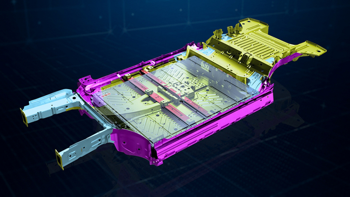

通过改变电池包中模组的数量,可以改变电池包的电量,以满足不同车型的要求。上汽大众ID.4 X的电池包容量最大可达83.4kWh,能量密度最高为175Wh/kg,可以支持该车在NEDC工况下行驶555km。电池包托盘主要由高强度的铝合金框架和铝冲压底部装甲组成,可以有效抵御外界的冲击,避免电池模组和电芯收到挤压。

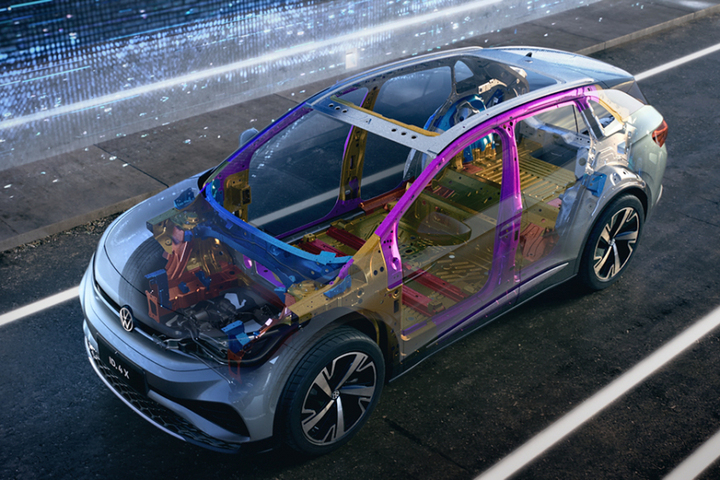

上汽大众ID.4 X拥有优秀的百车身结构设计,并且大量应用的高强度材料,能够成分保障乘员和电池包的安全。
解析ID.4 X电池技术
电池包的四周被高强度钢包围起来,底部还有两道高强度钢材料的横梁,能够避免电池包在发生事故时收到挤压。
