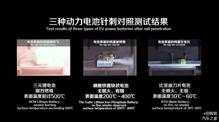

抛开一些复杂的化学公式,我们直接看结果。磷酸铁锂电池的化学反应决定了这种电池的稳定性、可靠性都比较好。与三元锂电池相比,磷酸铁锂电池有很好的耐高温性,即使电池表面温度超过500度,也不会在挤压、针刺后出现起火自燃。

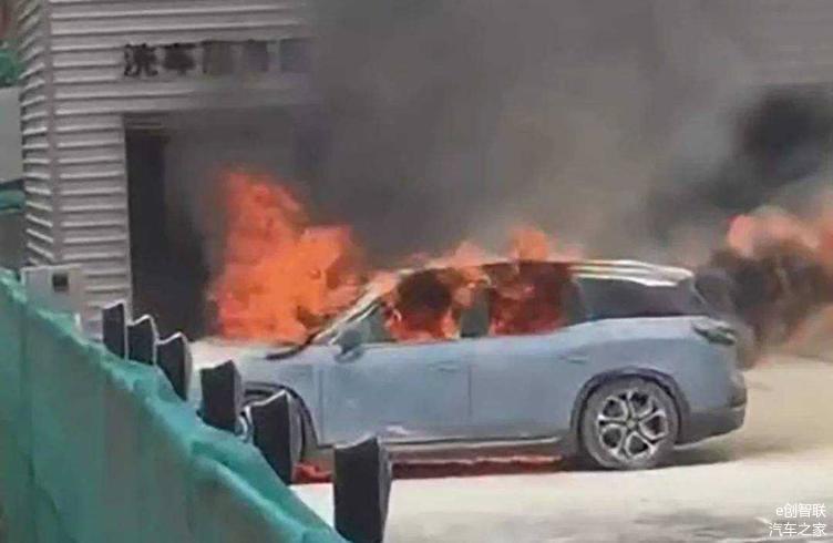

我根本不需要单独拿出某款车来说,因为大部分采用三元锂电池的新能源车都经历过自燃事件。有些是在充电中,有些是在行驶中,工况不一样,但带来的结果都一样。自从三元锂电池开始成为主流,一桩桩一件件的车辆自燃总会不时的出现在头条新闻上。
三元锂电池耐低温,但不怎么耐高温。一些极端情况下,电池会释放氧分子,三元材料会在此时越来越不稳定,最后失控起火。造成这个现象的原因有很多,比如气温过高、内部短路、挤压、穿刺等等。我们所看到的绝大部分新能源车起火自燃事件,最终背锅的都是三元锂电池。

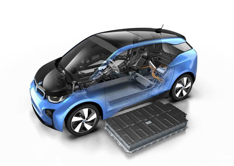

所以综上所述,除了新能源车之外,大部分带有动力电池的车型都会选择自己适合的电池类型。比如,插电混动车几乎无一例外的都搭载了三元锂电池,因为磷酸铁锂的电池重量太大,会大幅增加车辆的油耗,三元锂电池重量轻的特点在此时显露无疑。

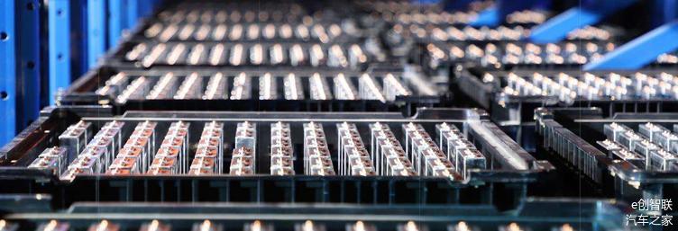

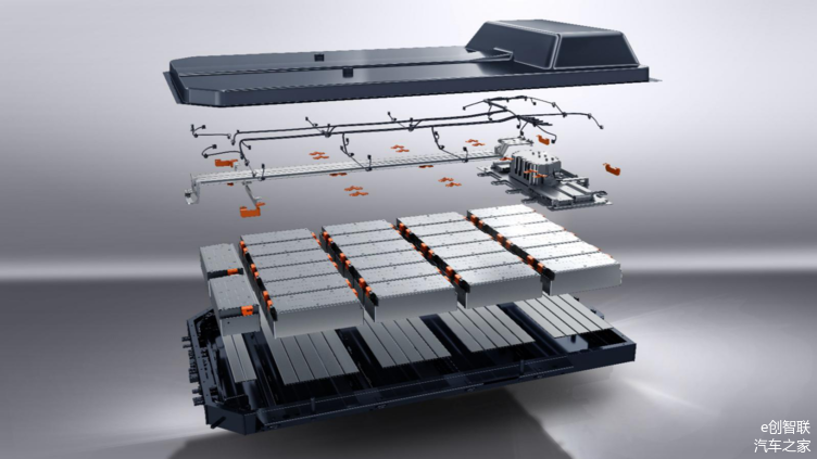

首先,宁德时代的CTP技术就是把电芯放入设计好的电池包内部,然后按照最佳的排列组合方式,组装成一种新的锂电池。做了相应的优化之后,电池的体积利用率会提高15%~20%,零部件数量减少40%,生产效率提升50%,并且会大幅降低电池的成本。
原本被三元锂电池占据的新能源车市场,一下子就被这个新技术盘活了。自从宁德时代与北汽率先达成战略合作之后,越来越多的车企开始再次“掉头”使用磷酸铁锂电池。

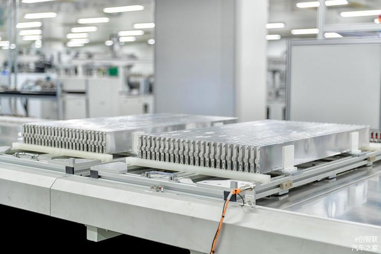

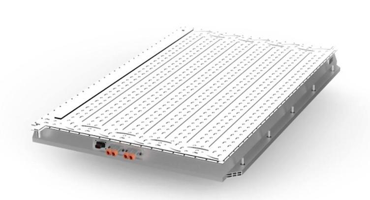

那么刀片电池是什么呢?其实它更像是磷酸铁锂电池的另一种衍生形式,刀片电池会大幅拉长电芯的宽度,厚度做薄,在电芯被拉长之后,形状看起来又扁又长,像刀片一样,刀片电池也就因此而得名。
这种变化最大的好处是,体积能量密度可以大幅提升30%以上,并且可以节省物料、人工等等成本。另一方面,由于电池组更薄,它的散热性能也会更好,就像是10纳米的芯片提高到了5纳米一样的逻辑。
