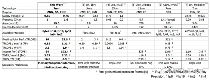

在实验中,IBM表示,其AI芯片通常可达到80%以上的训练利用率和60%以上的推理利用率。此外,该芯片的性能和功率效率超过了其他专用推理和训练芯片。
image.png?imageView2/2/w/550
IBM研究的基准结果。图片来源:IBM
