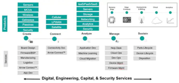

图1:IIoT应用中使用的产品和服务的细分
