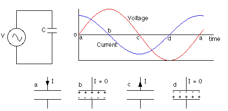

如图1所示,以下研究仅存在电容和交流电源的电路。事实证明,电流和电压之间存在90°的相位差,电流到达峰值比电压到达峰值超前90° (1/4周期)。交流电源会产生振荡电压,电容值越大,为了在极板上建立特定的电压,就必须流动越多的电荷,因此电流也就越大。电压频率越高,改变电压可用的时间就越短,因此电流也就必须更大。因此,电流会随着电容和频率的增加而增加。
image.png?imageView2/2/w/550
图1 仅含电容和交流电源的电路及其工作原理。

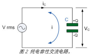

纯电容性交流电路是只包含交流电源和电容的电路,如图2所示。电容直接跨接在交流电源压的两端,随着电源电压的增加和减少,电容会随之进行充电和放电。电流将首先以一个方向流过电路,然后再以另一个方向流过,但是,电容实际上没有电流流过。电子在一个极板上积聚,然后从一个极板迅速连续地排出,给人的感觉就是,电流流过了分隔极板的绝缘体。
