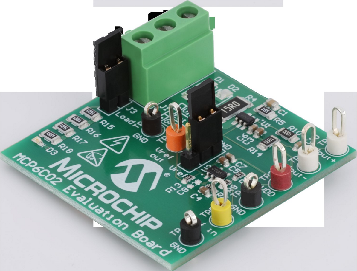

MCP6C02 放大器通过 AEC-Q100 认证,采用 1 级 6 引脚 SOT-23 封装和零级 8 引脚 3x3 VDFN 封装。VDFN 封装的最大失调误差仅为 12 µV,在零级上端电流检测放大器中失调电压最低。这款放大器的指定温度范围为 -40°C 至 +150°C,其市场领先的失调误差允许使用较小的分流电阻,同时还能保持较高的测量分辨率。这为那些暴露在极端温度下的应用(如汽车水泵内的电机)提供了更精确、更节能的电流测量解决方案。此外,VDFN封装采用可湿润侧翼电镀工艺,可对焊点进行目视检查,无需像传统DFN封装那样进行X射线扫描。
Microchip 推出的MCP6C02 和 MCP6C04 器件还具有片上电磁干扰(EMI)滤波器和零漂移架构。EMI 滤波器可提供额外的保护,防止高频电气干扰,如无线热点和射频等,而自校正架构则可提高电流测量的精度。这些功能使开发人员可在各种应用中创建更高性能的解决方案,例如为电源或电机创建电流控制反馈回路,用于监测和为电池充电,或出于安全原因监测电流水平。

Microchip 全新ADM01104 评估板同时支持 MCP6C02 和 MCP6C04 上端电流检测放大器,与两个器件(的引脚、封装和功能)均兼容。为避免受到高电压和高电流的影响,评估板在出厂时已预先安装及设置了一些机制,为输入引脚提供适当的滤波和保护。它还提供多种参考电压选项,可快速评估器件的单向和双向工作模式。
