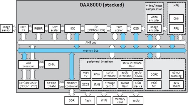

毫无疑问,英伟达擅长利用人工智能和深度学习开发视觉算法,但需要极大地扩展其940nm红外光路专长,这是成像专家如ON Semiconductor和Omnivision的领域。在一月初,Omnivision宣布了它的OAX 8000 DMS ASIC。这款采用 AI 技术的汽车专用集成电路( ASIC )针对入门级DMS进行了优化。OAX8000 采用芯片堆叠架构,为一款 DMS 处理器提供片上 DDR3 SDRAM 1GB内存。豪威科技表示,这也是唯一一款集成了神经处理单元( NPU )和图像信号处理器( ISP )的专用 DMS 处理器,可为眼睛注视和眼动跟踪算法提供高达每秒 1.1 万亿次操作的专用处理速度。
