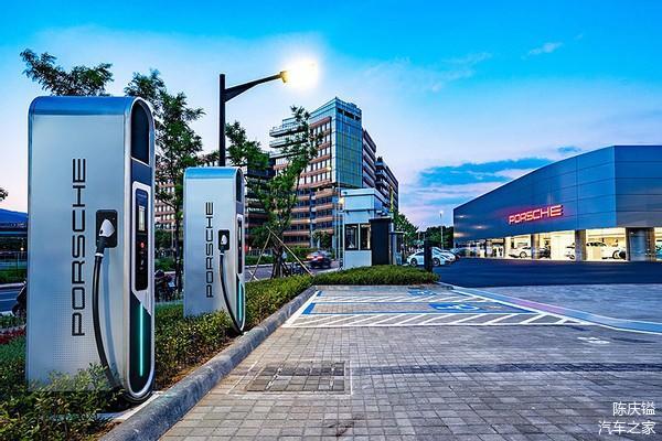

至于奥迪 150kW DC 快充、特斯拉 V3 超级充电站、保时捷 Turbo Charging 高速充电站等动辄单车超过 80kW 供电功率的充电枪,主要是因为其充电枪采用「水冷」散热,充电桩还配有水冷系统的压缩机,因此可承受超过 200A 的电流也不会过热。尤其像 Porsche Turbo Charging 高速充电站采用 800V 高电压供电后,其电流就算高达 337.5A,也能够在充电枪不过热的情况下安全供电,并以最高 270kW 的快充功率供电。所以普及采用「水冷」散热的充电电缆,才会是未来 DC 充电功率提高的重要科技。

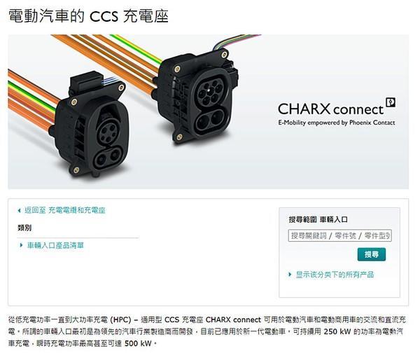

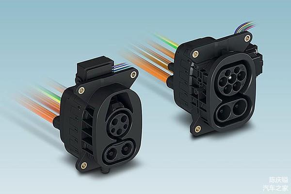

回过头而言,Phoenix Contact 此次在其 CHARX 电动车充电技术产品中,新增「通用型 CCS 充电座 CHARX connect」,最主要使用充电座内的导线设计,实现高功率充电。至于先前就有推出的直流电充电电缆,其采「水冷」式冷却、最高可承受高达 500A 的电流。

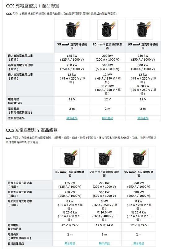

此次推出的 CCS 充电座分为对应美规 CCS 1 接孔、以及欧规 CCS 2 接孔,并各自拥有「35 mm² 直流导线横截面」、「70 mm² 直流导线横截面」、「95 mm² 直流导线横截面」3 种等级的充电座,未来车厂可各自依据车辆性能等级、而配备不同对应规格的充电座。
其中配备横截面最高达 95 mm²导线的充电座,现在可以安全地使用高达 500 kW 的瞬间功率进行大功率充电,让电动车的充电用时未来只需数分钟就能完成充电、而不再需要动辄几小时的充电时间。另外,Phoenix Contact 强调其直流电源接点与高压导线之间采用优化连接技术,可将连接系统的升温情况降至最低;还表示其充电座独具业内少见的内建温度传感器,可在两个电源接点处进行高精准温度量测,让车辆可依据温度量测,来评估动态调节所需的充电电流,也进一步提高安全性。充电座整体防护程度达 IP67,可实现防水和防尘,正面则额外达到 IP6K6K 和 IP6K9K 防护程度。
带来「高原式充电曲线」,持续最大直流电充电功率最高达 250kW
除此之外,CHARX connect CCS 充电座另一大重点,在于持续最大直流电充电功率。以「95 mm² 直流导线横截面」充电座为例,可持续用 250 kW 的高功率为稳定为电动汽车充电;「70 mm² 直流导线横截面」可以 200kW 稳定供电;「35 mm² 直流导线横截面」版本则是 125kW。

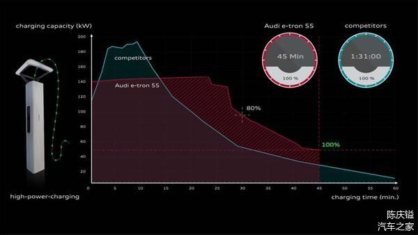

市售的电动车,普遍在电池 DC 直流快充至 80%之后,就会降至接近 AC 交流电 7.7kW 的功率、慢慢充电至 100%,以延长电池使用寿命。
目前很多电动车款在电池 80%以下、以 DC 直流快充的过程中,其实不会皆时刻以宣称的最大功率供电(像 Porsche 目前为 270kW、Tesla V3 为 250kW),而是会随着充电时间拉长而降低功率。
持续最大直流电充电功率的用意,就象是奥迪目前在 e-tron 产品中所强调的「高原式充电曲线」。奥迪品牌强调其降低充电功率的时间会往后延迟,大部分的时间皆能以 150kW 的高功率替车辆充电,反而能有效缩短充电时间。而 CHARX connect CCS 充电座此次宣称的 250kW 持续最大直流电充电功率,就是进一步将「高原式充电曲线」的充电功率基准拉高至 250kW!
