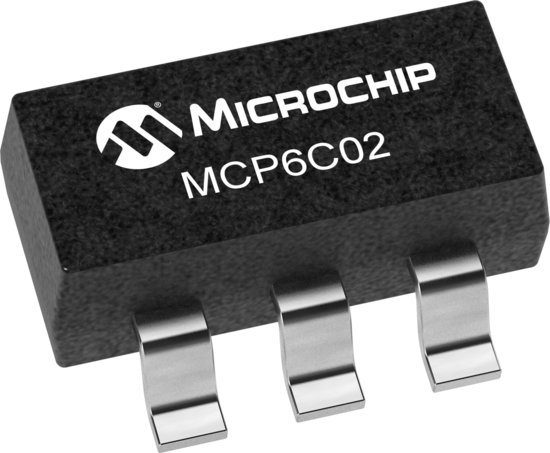

随着自动化和联网功能在整个汽车和工业市场日益普及,在高频噪声环境下精确测量动态电流的需求常常困扰着现代汽车和工厂应用。为应对电子噪声环境并满足更高精度的电流测量需求,Microchip Technology Inc.(美国微芯科技公司)今日推出符合AEC-Q100 零级标准、具有业界最低失调电压的上端电流检测放大器。
MCP6C02 放大器通过 AEC-Q100 认证,采用 1 级 6 引脚 SOT-23 封装和零级 8 引脚 3x3 VDFN 封装。VDFN 封装的最大失调误差仅为 12 µV,在零级上端电流检测放大器中失调电压最低。这款放大器的指定温度范围为 -40°C 至 +150°C,其市场领先的失调误差允许使用较小的分流电阻,同时还能保持较高的测量分辨率。这为那些暴露在极端温度下的应用(如汽车水泵内的电机)提供了更精确、更节能的电流测量解决方案。此外,VDFN封装采用可湿润侧翼电镀工艺,可对焊点进行目视检查,无需像传统DFN封装那样进行X射线扫描。
Microchip 推出的MCP6C02 和 MCP6C04 器件还具有片上电磁干扰(EMI)滤波器和零漂移架构。EMI 滤波器可提供额外的保护,防止高频电气干扰,如无线热点和射频等,而自校正架构则可提高电流测量的精度。这些功能使开发人员可在各种应用中创建更高性能的解决方案,例如为电源或电机创建电流控制反馈回路,用于监测和为电池充电,或出于安全原因监测电流水平。

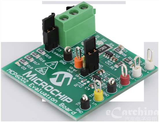

Microchip 全新ADM01104 评估板同时支持 MCP6C02 和 MCP6C04 上端电流检测放大器,与两个器件(的引脚、封装和功能)均兼容。为避免受到高电压和高电流的影响,评估板在出厂时已预先安装及设置了一些机制,为输入引脚提供适当的滤波和保护。它还提供多种参考电压选项,可快速评估器件的单向和双向工作模式。
