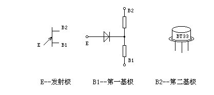

  单结晶体管又叫双基极二极管,它的符号和外形见附图。
  判断单结晶体管发射极E的方法是:把万用表置于R*100挡或R*1K挡,黑表笔接假设的发射极,红表笔接另外两极,当出现两次低电阻时,黑表笔接的就是单结晶体管的发射极。
  单结晶体管B1和B2的判断方法是:把万用表置于R*100挡或R*1K挡,用黑表笔接发射极,红表笔分别接另外两极,两次测量中,电阻大的一次,红表笔接的就是B1极。
  应当说明的是,上述判别B1、B2的方法,不一定对所有的单结晶体管都适用,有个别管子的E--B1间的正向电阻值较小。不过准确地判断哪极是B1,哪极是B2在实际使用中并不特别重要。即使B1、B2用颠倒了,也不会使管子损坏,只影响输出脉冲的幅度(单结晶体管多作脉冲发生器使用),当发现输出的脉冲幅度偏小时,只要将原来假定的B1、B2对调过来就可以了。
