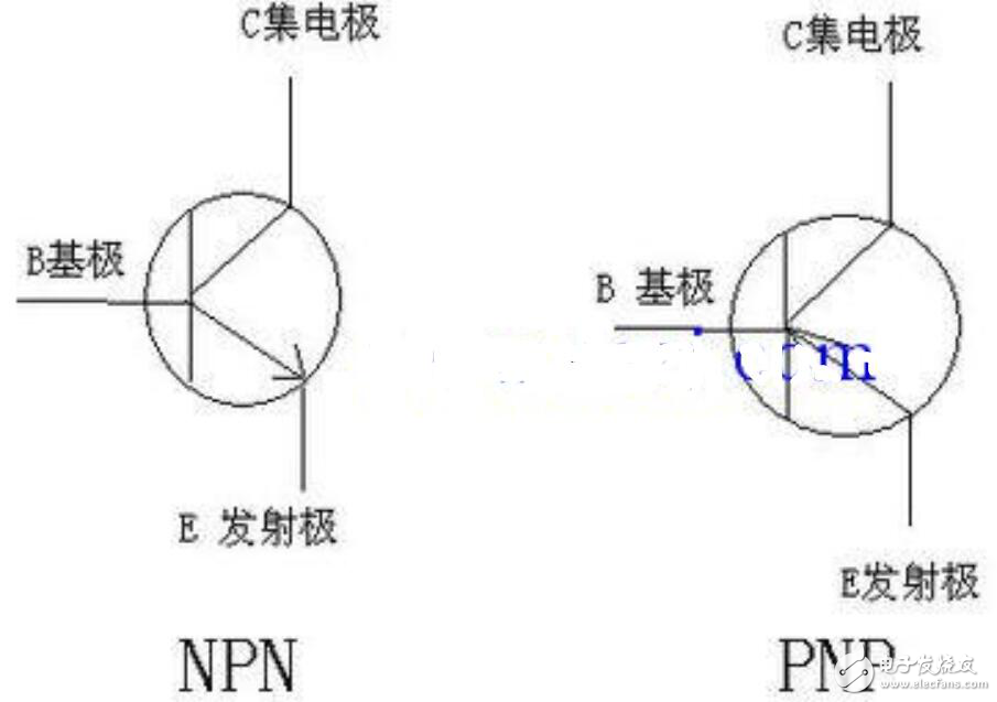

一、用指针万用表测穿透电流法判断发射极和集电极
先用指针万用表找到三极管的基极并判断出它的型号。然后就可以采用测集电极--发射极穿透电流的方法来确定发射极和集电极。
1、对于NPN型三极管,先用黑表笔(内接表内电池正极)、红表笔(内接表内电池负极)测量发射极和集电极这两个极间的正方向电阻Rce,然后颠倒表笔测量反向电阻Rec。仔细观察万用表指针的偏转角度就会发现,在两次的测量中会有一次偏转角度较大。正常三极管极间正向电阻Rce一般在几十千欧以上,反向电阻Rec一般在几百千欧以上。
我们就选用偏转角度大的那次,偏转角度大意味着电阻小,此时电流的流向是:黑表笔--c极--b极--e极--红表笔,电流的流向与三极管符号中的箭头方向一致。(三极管符号中的箭头方向形象地反映了实际中电流的流向。)据此可判断这时黑表笔接的是集电极c,红表笔接的是发射极e。
2、对于PNP型的三极管,判断方法类似NPN型,选取指针偏转角度大的那次,此时其电流流向是:黑表笔--e极--b极--c极--红表笔,电流的流向同三极管符号中的箭头方向一致。表明黑表笔接的是发射极e,红表笔接的是集电极c。
集电极和发射极的判别
二、数字万用表hFE插孔检测,判断三极管发射极、集电极
hFE是三极管的直流电流放大系数。在判断出三极管基极b和管型的基础上,把数字万用表的转换开关旋转至hFE位置。
若被测三极管是PNP型管,则将管子的各个引脚插于PNP插孔相应的插孔中,(若被测三极管是NPN型管,则将管子的各个引脚插于NPN插孔相应的插孔中。)此时显示屏就会显示出被测三极管的hFE值。
将c极、e极对调后,再看hFE值。将两次测得的hFE值进行比较,数值大的说明管脚插对了。然后根据万用表hFE插孔上标注的三极管字母符号E、B、C,相对应地判断三极管电极哪个是发射极e,哪个是集电极c就可以了。
