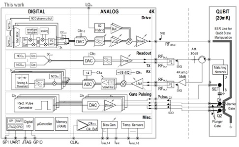

image.png?imageView2/2/w/550
图2:Horse Ridge II低温控制器的简化框图,并显示了与量子位芯片的预期连接。

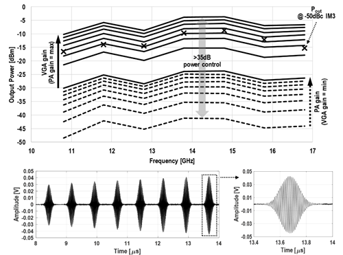

图3:上图:在4K测得的PA和基带VGA在不同增益设置下的量子位驱动器输出功率。显示了<-50dBc IM3(两个音调)的最大输出功率。下图:随着能量增加,一系列高斯脉冲的时域捕获。

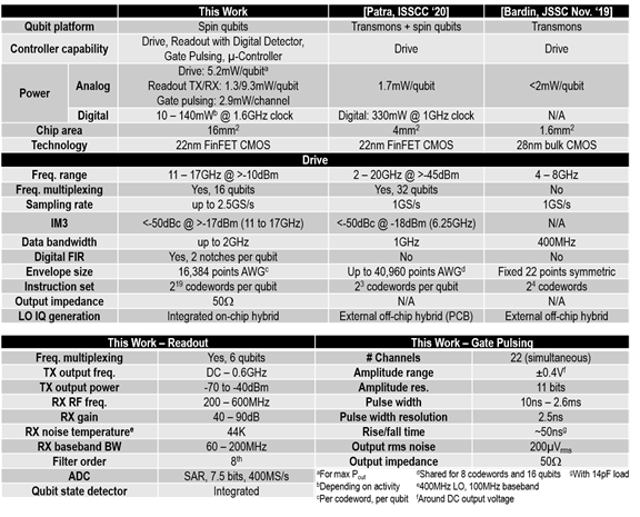

图4:性能总结。所有测量都是在4开尔文温度下完成。
