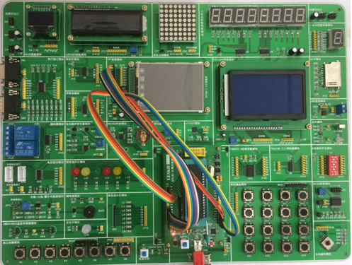

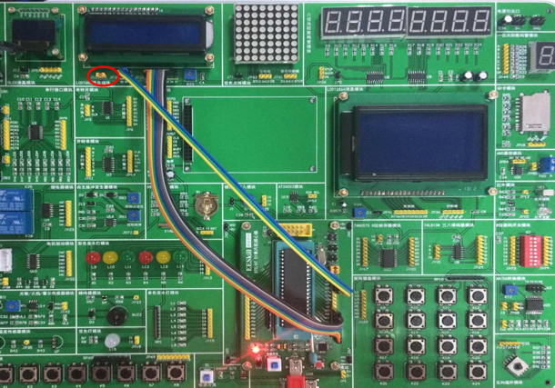

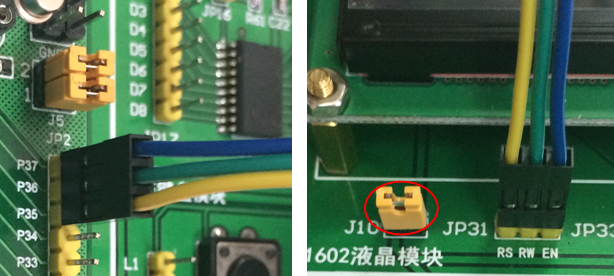

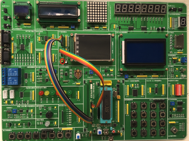

1、LCD1602液晶测试
硬件准备:3P杜邦线1根,8P杜邦线1根,1602液晶1个
液晶连接:将1602液晶插到底板1602液晶插座上,注意液晶方向,1602液晶的1脚插到底板液晶接口的1脚,液晶16脚插到底板液晶接口的16脚。
接线说明: 用1根8P杜邦线将单片机P1口与底板JP33排针相连;用1根3P杜邦线将单片机P35~P37口与底板JP31相连。
跳线说明:短接J10
具体接法: P10-D0, P11-D1,P12-D2,P13-D3,P14-D4,P15-D5,P16-D6,P17-D7;
具体接法: P35-RS,P36-RW,P37-EN;

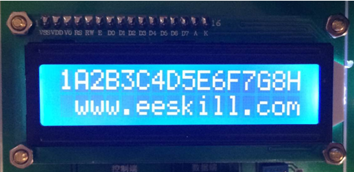

实验现象: 在液晶上显示两行字符
第一行显示“1A2B3C4D5E6F7G8H”
第二行显示“ www.eeskill.com ”
如显示不清楚,可以调整可调电阻R40,调整1602显示对比度,改善效果

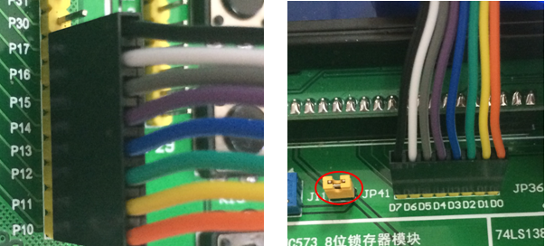

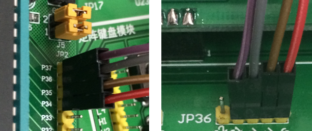

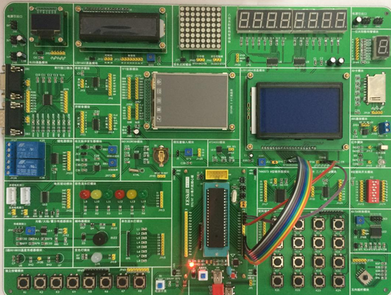

2、LCD12864液晶测试
硬件准备:2P杜邦线2根,8P杜邦线1根,LCD12864液晶1个液晶连接: 将LCD12864液晶插到底板LCD12864液晶插座上,注意液晶方向,LCD12864液晶的1脚插到底板液晶接口的1脚,液晶的20脚插到底板液晶接口的 20脚。
接线说明: 用1根8P杜邦线将单片机P1口与底板JP41排针相连;
用2根2P杜邦线将单片机P34~P37口与底板JP36相连。
跳线说明:短接跳线J11
具体接法:P10-D0, P11-D1,P12-D2,P13-D3,P14-D4,P15-D5,P16-D6,P17-D7;
P34-RS,P35-RW, P36-EN,P37-CS1,CS2悬空
实验现象:在液晶上显示4行包含字符和汉字的信息。
第一行:" CEPARK电子园 "
第二行:" www.eeskill.com "
第三行:" 2017年01月01日"
第四行:" 新年快乐! "
如显示不清楚,可以调整可调电阻R47,调整12864显示对比度,改善效果

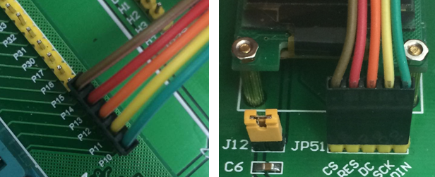

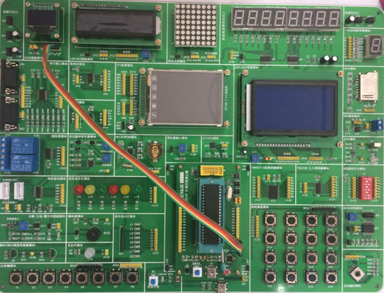

3、OLED模块测试
硬件准备:5P杜邦线1根,OLED液晶1个
液晶连接: 将OLED液晶插到底板OLED液晶插座上,注意OLED液晶方向,OLED液晶的VCC脚插到底板OLED接口的1脚,OLED液晶的GND脚的插到底板液晶接口的7脚。
接线说明:用1根5P杜邦线将单片机P10~P14口与底板JP51相连。
跳线说明:短接J12
具体接法:P10-DIN,P11-SCK,P12-DC,P13-RES,P14-CS。
第一行:"CEPARK电子园"
第二行:" 欢迎你"
第三行:" OLED"
第四行:"www.eeskill.com"

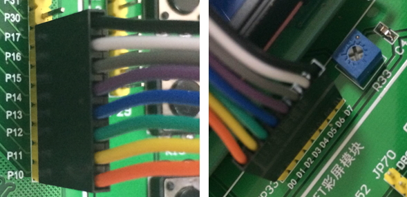

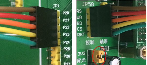

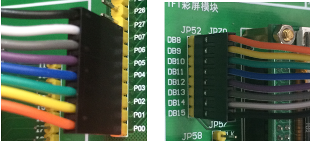

4、TFT彩屏模块显示
硬件准备:8P杜邦线1根, 5P杜邦线1根,TFT液晶彩屏1个,24兆晶振1个
液晶连接:将TFT液晶插到底板TFT液晶插座上,注意TFT液晶彩屏朝右侧方向,即彩屏屏幕在接口右侧。
接线说明:单片机P0口与底板JP52排针相连,单片机P20~P24口与底板JP58相连。
跳线说明:短接跳线J59的中间与3V3两个引脚
注意事项:将51核心板晶振更换为24兆晶振
具体接法:P00-DB8, P01-DB9,P02-DB10,P03-DB11,P04-DB12,P05-DB13,P06-DB14,P07-DB15;
具体接法: P20-RS,P21-WR,P22-RD,P23-CS,P24-RST;

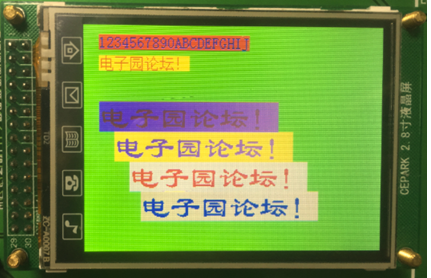

实验现象:横屏模式,背景色为绿色,显示6行文字,采用262K色系。

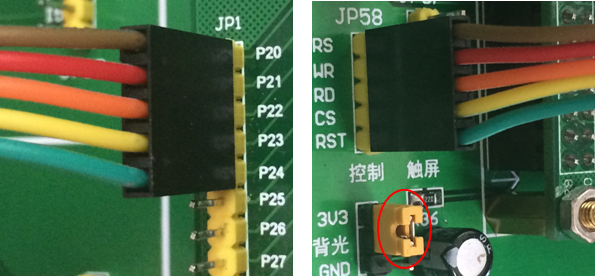

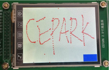

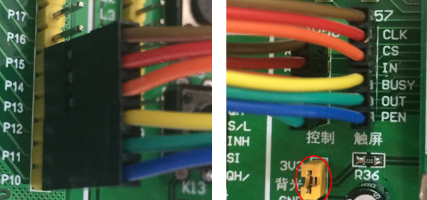

5、TFT彩屏触摸
硬件准备:8P杜邦线1根,3P杜邦线2根,5P杜邦线1根,TFT液晶彩屏1个,11.0592兆晶振1个
接线说明:用1根8P杜邦线将单片机P0口与底板JP52排针相连,用2根3P杜邦线将单片机P10~P15口与底板JP57触摸接口相连,用1根5P杜邦线将单片机P20~P24口与底板JP58控制端相连。
跳线说明:短接跳线短接J59的背光与3V3两个引脚
注意事项:将51核心板晶振为11.0592兆晶振
具体接法:P00-DB8,P01-DB9,P02-DB10,P03-DB11,P04-DB12,P05-DB13,P06-DB14,P07-DB15;
具体接法:P10-PEN,P11-OUT,P12-BUSY,P13-IN,P14-CS,P15-CLK
具体接法: P20-RS, P21-WR,P22-RD,P23-CS,P24-RST;
实验现象:复位后,屏幕背景色为白色,右下角有一个矩形蓝色区域,可以做扩展用,例如显示坐标等。用手在屏幕上画图,红色显示画过的线条。
