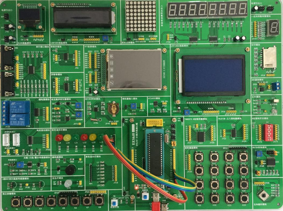

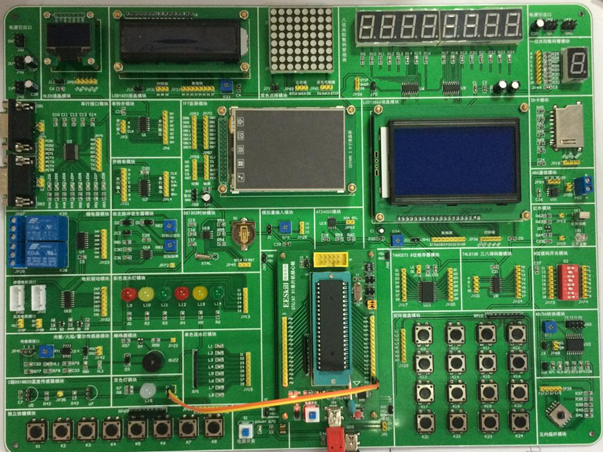

如无特殊说明,硬件功能测试的硬件环境均为:
 畅学系列 多功能开发学习板/实验箱(2017版)
 51主芯片STC12C5A60S2
 11.0592M晶振

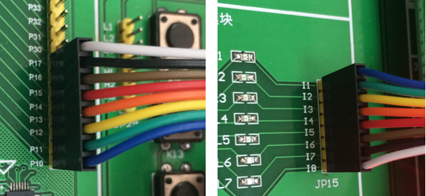

1、单色流水灯测试
硬件准备:8P杜邦线1根
接线说明:使用1根8P杜邦线连接单片机P1口接底板单色流水灯模块的JP15。
跳线说明:无
具体接法:P10-I1,P11-I2,P12-I3,P13-I4,P14-I5,P15-I6,P16-I7,P17-I8。
实验现象 : 流水灯从L1到L8依次点亮,然后依次熄灭;
L8到L1和L1到L8依次点亮,只亮一次 , 最后同时闪烁3次.

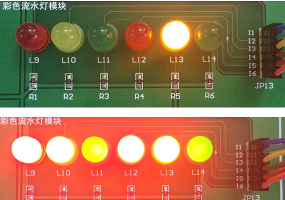

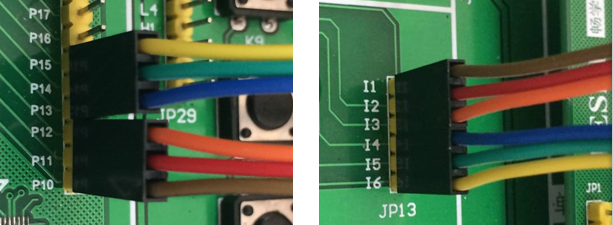

2、彩色流水灯测试
硬件准备:3P杜邦线2根
接线说明:使用2根3P杜邦线连接单片机P1口接底板彩色流水灯模块的JP13。
跳线说明:无
具体接法:P10-I1,P11-I2,P12-I3,P13-I4,P14-I5,P15-I6。
实验现象:6个彩色LED灯依次点亮,之后同时亮灭

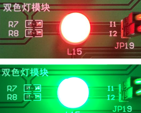

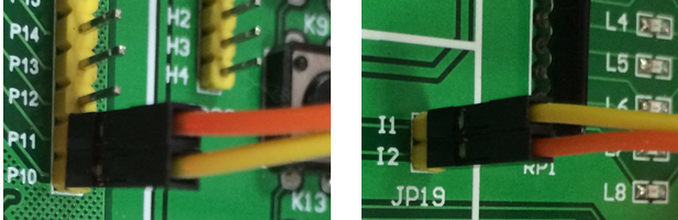

3、双色灯测试
硬件准备:2P杜邦线1根
接线说明: 使用1根2P杜邦线连接单片机P10~P11接底板JP19。
跳线说明:无
具体接法: P10-I1, P11-I2
现象: 双色LED交替显示红色和绿色
