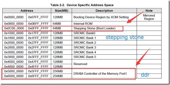

     先看看S3C6410以nandflash的启动。在上电的时候,CPU会自动把外部的nandflash的前8k数据拷贝到内部的stepping stone中。Stepping stone的地址是从0x0c000000开始的。然后CPU将stepping stone给映射到0x00000000地址处,然后CPU跳转到0地址处执行第一条代码。
clip_image002
不要被图中stepping stone的64M空间迷惑,其实是没有这么大的。只有8K大小。因为这空间很小,所以就需要外部加存储器。图中也说明了,外部存储器的地址从0x50000000开始。大小总共可以有256M。
0x00000000~0x07FFFFFF对应内部的镜像区。这个区用来镜像启动代码的。因为S3C6410支持多种启动方式。当选择一种外设存储设备启动方式的时候,会将该存储设备的首地址给映射到这个区域来。这样当cpu从0地址开始运行代码,就相当于从外设存储设备的首地址运行了。
0x08000000~ 0x0bFFFFFFF对应着内部ROM,但是IROM实际只有32KB,选择从IROM启动的时候,首先运行就是这里面的程序BL0,这部分代码由三星固化。
0x0c000000~ 0x0FFFFFFF对应内部SRAM,实际就是8KB的Steppingstone。
0X10000000~0X3FFFFFFF对应主存储区,这个区域用来访问挂在外部总线上的设备,比如oneNAND,NORFLASH。这个区域内被分割成6个bank。每个bank大小是128M。数据宽度最大支持16bit。每个bank由片选xm0CS[0]~xm0CS[5]选中。
0x50000000~0x6FFFFFFF。DRAM区域。这个区分为两个区,分别占256MB。可以通过片选xm1CS[0]和xm1CS[1]来进行选择。
我使用的OK6410的ddr大小是128M。起始地址是从0x50000000开始。

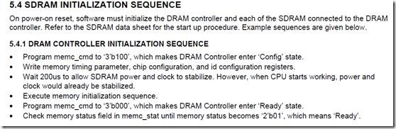

手册中有对ddr控制器初始化有说明顺序。所以在对ddr控制器初始化的时候,就必须要按照这个规定的顺序来。
clip_image008
clip_image010
整个流程
1、  向MEMC_CMD寄存器写入3’b100,使DRAM控制器进入配置状态
2、  写存储器时序参数,芯片配置,id配置寄存器。这里就要参考数据手册了。
3、  等待200us,让DRAM稳定。因为从上电到现在已经超过这时间了,所以这个可以省略
4、  执行存储器初始化序列
5、  向MEMC_CMD寄存器写入3’b000,让DRAM控制器进入准备状态
6、  检查MEMC_STAT寄存器的存储状态为为2’b01,表示准备好。

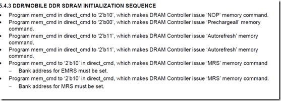

DRAM控制器支持两种dram,一种是SDR,一种是DDR。板子用的是DDR,所以上面流程中的执行存储器初始化序列,这里就是执行DDR的初始化序列。

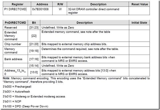

1、  向MEM_CMD寄存器的命令位写入2’b11,使DRAM控制器产生NOP命令
2、  向MEM_CMD寄存器的命令位写入2’b00,使DRAM控制器产生预充电命令
3、  向MEM_CMD寄存器的命令位写入2’b01,使DRAM控制器产生自动刷新命令
4、  向MEM_CMD寄存器的命令位写入2’b01,使DRAM控制器产生自动刷新命令
5、  向MEM_CMD寄存器的命令位写入2’b10,使DRAM控制器产生MRS命令,EMRS的备份地址必须要设置
6、  向MEM_CMD寄存器的命令位写入2’b10,使DRAM控制器产生MRS命令, MRS的备份地址必须要设置

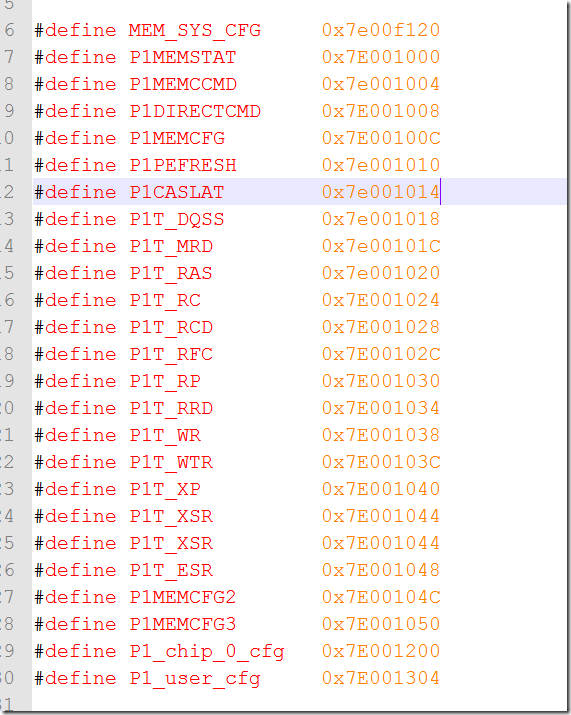

先使用宏定义将地址都定义一下

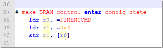

第一步:

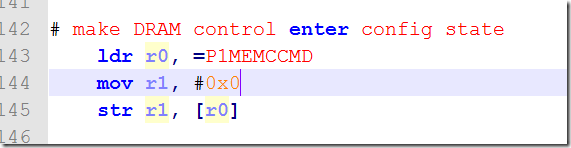

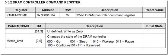

clip_image013
clip_image015
上图是这个寄存器的说明,只有低三位有用。写入100.也就是0x4。

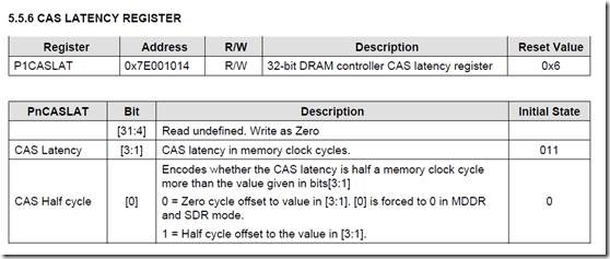

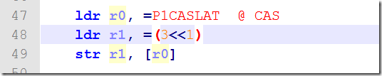

这个是设置CAS参数的。就设置3:1位。最低位这里为0.
在数据手册中也有说明,这个参数可以是2,也可以是3.这里就设置为3。

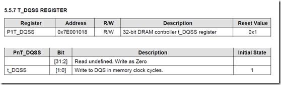

这个是设置DQSS参数
也是查阅数据手册,在时序那一部分。
clip_image029
数据,这里就看前两列和最后一列,第一列是最小,第二列是最大。最后一个是单位。这里是以时钟为单位,最小是0.75个时钟。这里就可以设置为1.

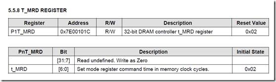

这个是设置MRD参数。
手册中,参数是2个时钟。
clip_image034
这里,参数就设置为2.

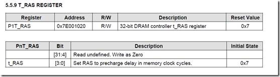

  设置RAS参数。
  手册中
clip_image040
 参数是45ns。所以就要用之前那个式子。
以下就不说明了。一直把各个时序参数设置完就可以了。

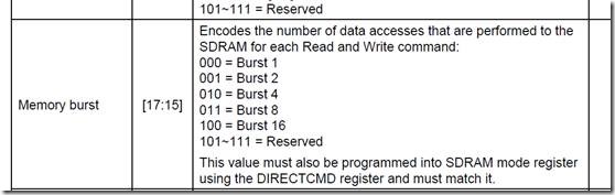

配置读写突发模式是4.

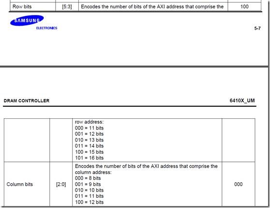

后面6位是配置ddr的行列数的。这个从ddr数据手册中得到,行是13,列是10。所以后面6位值就是6’b010010。刚好就是0x12。

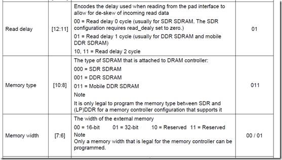

这里,配置读延迟[12:11]是01,手册中也说这个是mobile DDR SDRAM使用。板子用的就是mobile DDR。存储器类型[10:8]是011,表示外部存储器是mobile DDR。存储器宽度[7:6]设置为01,表示是32位。一个DDR是16位,但是使用两片拼接的,所以宽度就是32位。后面几位的设置功能目前还不知道有什么用。

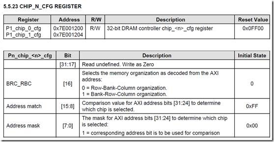

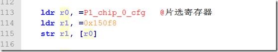

这个是对芯片的片选设置的。因DRAM可以有两个,所以有两个寄存器分别对应。板子只用了1个。就是chip0.所以这里就只设置第一个寄存器。
当地址在0x50000000的时候,DDR的片选是应该要有效的,这样DRAM控制器才能访问到DDR。寄存器的[15:8]就是这只这个地址的。说明是这个值和AXI address[31:24]位比较决定芯片是否选中。所以这里的8位值应该为0x50。
16位是存储器的选址方式。手册中有说明,bank-row-column。所以这一位要为1.

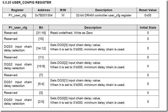

clip_image060
对于低8位。DDR的大小是128M。所以地址空间是clip_image062
clip_image064
这里,参数都设置为0.选择最小延迟。

首先发出nop命令。
      clip_image066
    clip_image068
第[19:18]位写入11。那么写入的值就是0x000c0000。
发出预充电命令
    clip_image070

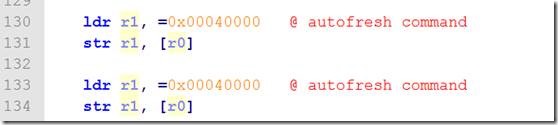

发出两次自动刷新命令
    clip_image072

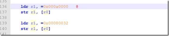

发出MRS命令,EMRS的bank地址必须要设定
发出MRS命令,MRS的bank地址必须要设定
      clip_image074
     clip_image076
芯片的后面18位设置BANK地址和存储地址。
首先发第一个MRS命令,要设定EMRS 的BANK地址。这个也查手册
         clip_image078
Bank地址是10,后面的地址都可以设置为0.
所以写入的参数就是0x000a0000.

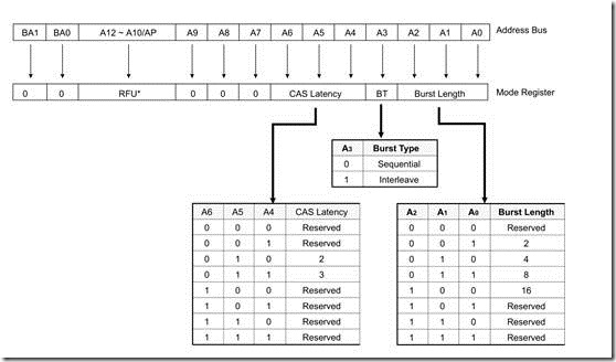

发第一个MRS命令,要设定BANK地址。这个也查手册
         clip_image080
Bank地址是00.因为之前设置CAS是3,突发模式使4.所以后面的地址为0x32。
所以整个值就是0x00080032。
这样,就完成了存储器的序列配置了。

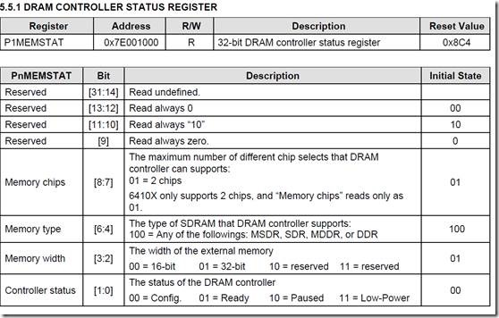

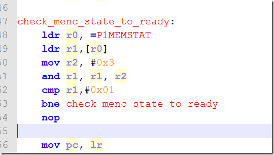

第四步:检查MEMC_STAT寄存器的存储状态为为2’b01,表示准备好。
          clip_image082
           clip_image084
就是将这个寄存器的值给读出来,判断最后两位是否是01,不是的话就继续读,然后判断。是的话,说明DDR初始化完成。程序返回即可。

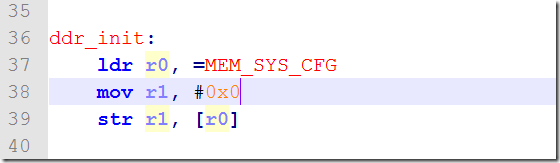

最后,在补充一个东西。在DDR初始化代码的前面,要加入如下代码:
clip_image085
这个寄存器是设置DDR的数据管脚作为数据线的。这个寄存器的第7位是设置DDR的数据线的。默认为是1,要改成0。这样DDR的数据管脚才作为DDR的数据线。

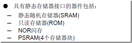

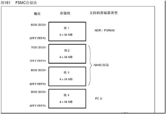

不过STM32也是外挂存储器的。因为STM32有FSMC(静态存储器控制器),能控制4种接口器件。
clip_image086
        clip_image088
STM32手册中,也说明了FSMC的地址映射。分为4个块。如果要使用外部存储器的话,就可以使用FSMC,不过使用之前,肯定是要对FSMC进行一些配置的。和S3C6410的存储器配置一样的。
查阅资料,STM32是不支持DRAM的,支持PSRAM的。
