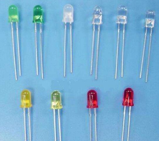

发光二极管简称为LED。由含镓(Ga)、砷(As)、磷(P)、氮(N)等的化合物制成。
当电子与空穴复合时能辐射出可见光,因而可以用来制成发光二极管。在电路及仪器中作为指示灯,或者组成文字或数字显示。砷化镓二极管发红光,磷化镓二极管发绿光,碳化硅二极管发黄光,氮化镓二极管发蓝光。因化学性质又分有机发光二极管OLED和无机发光二极管LED。

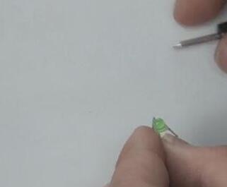

万用表测量发光二极管的好坏

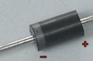

1、辨别出二极管的正负极,有白线的一端为负极,另一端为正极。
发光二极管测量好坏视频

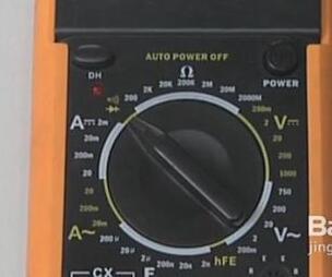

2、将万用表上的旋钮拨到通断档位,并将红黑表笔插在万用表的正确位置。
发光二极管测量好坏视频
发光二极管测量好坏视频

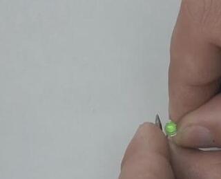

3、将红表笔接二极管正极,黑表笔接负极。然后观察读数,如果满溢(即显示为1),则二极管已坏。若有读数,则交换表笔,若还有读数而不满溢,则二极管坏。
发光二极管测量好坏视频
4、如果是发光二极管,若二极管正常,则可以看到微弱的亮光,长脚为正极。
发光二极管测量好坏视频
发光二极管测量好坏视频
