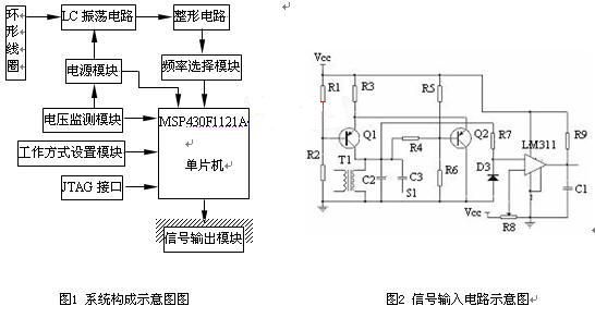

系统以MSP430F1121A单片机为核心,由环形线圈传感器模块、LC振荡电路、整形电路、频率选择模块、电源模块、电压监测模块、工作方式设置模块、信号输出模块及JTAG等组成。系统结构框图如1 所示。
2.2 各模块原理及硬件实现
环形线圈传感器是一只埋在路面下的矩形线圈,其两端引线接车辆检测器。环形线圈的作用相当于LC振荡回路中的电感L,当有金属物体靠近时,其电感量发生变化,从而引起振荡频率的改变。通过对频率的检测、比较,可以判断车辆的驶入或驶出。由它组成的LC振荡电路与整形电路一起构成了信号输入电路,如图2所示。

电路中由三极管Q1和Q2组成共射极振荡器,电阻R3是两只三极管的公共射极电阻,并构成正反馈。Tl为磁罐变压器,起着阻抗变换和与外电路隔离的双重作用。其绕组Ll通过引线外接环形线圈,环形线圈的感抗通过Tl反射到绕组L2,形成等效电感L,L与并联的电容Cl形成振荡回路,LC值决定了振荡频率。开关Sl闭合时,电容C2与Cl并联,电容量增加,振荡频率降低,由此来设置高低两种振荡频率是考虑到现场的不同情况,以便取得较好的检测效果。LC振荡电路输出的是带毛刺的正弦波,不适合单片机做数字化处理,因此需要单向稳压二极管和单门限电压比较器将其转变为方波信号输出。
由于不同应用场合中,LC振荡电路的振荡频率不近相同,故输出的方波信号通过一计数器进行分频,再由频率选择接口送入单片机的P2.5口,从而避免了单片机的计数溢出,增强了单片机对信号处理的灵活性。
MSP430F1121A单片机为16位RISC指令结构;内置4kBFlash和256BRAM;一个l6位定时器Timer-A和看门狗定时器;一个具有3种内部参考电平和输出带RC滤波的比较器等。
本文应用MSP430F1121A的P2.5口的外部管脚中断以及Timer-A定时中断相配合,定时采集数据得出当前频率,并根据当前设定的灵敏度与工作方式要求,再与基准频率比较,从而判断是否有车辆到来,最后根据设定的输出方式向外输出信号。
电源模块由AS1117芯片完成5V转3.3V。为单片机、LC振荡电路、信号输出模块、JTAG等模块供电。
电压监测模块用来监测5V电源电压。其原理是将5V电压分压后与MSP430 单片机的P2.2口比较器Comparator-A 输入脚相连。当电源电压低于设定电压时,将启动电源电压不足报警功能。
工作方式设置模块是通过拨码盘设置单片机代表灵敏度、工作方式、输出方式等相应管脚的输入电平,再由单片机进行键值查询,从而完成相应处理程序。
