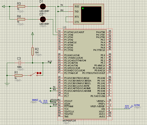

Proteus仿真图

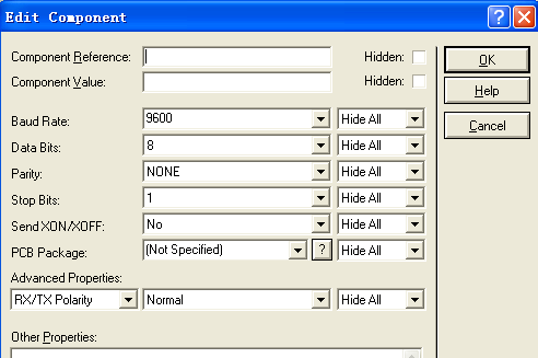

虚拟串口设置如下:

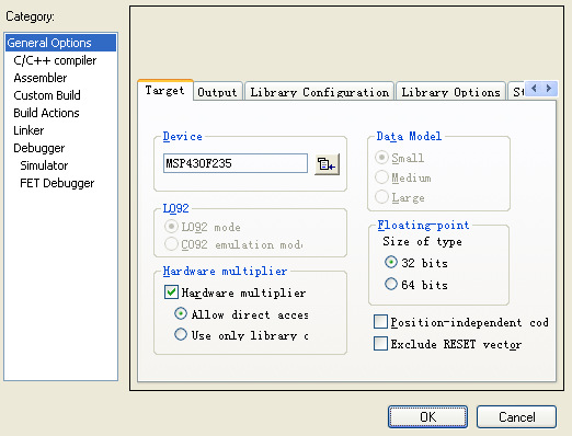

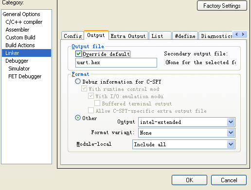

加上低功耗控制程序,程序编译成功,下载到Proteus后报错。原因不明。
IAR配置如下:
