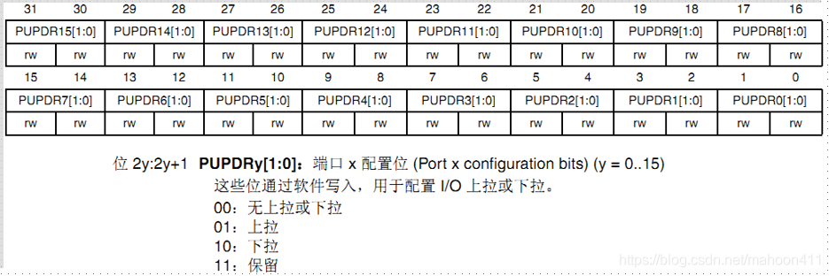

4. 端口上拉下拉寄存器(GPIOx_PUPDR)
GPIO port pull-up/pull-down register
在这里插入图片描述

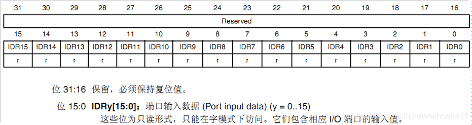

5. 端口输入数据寄存器(GPIOx_IDR)
GPIO port input data register
在这里插入图片描述

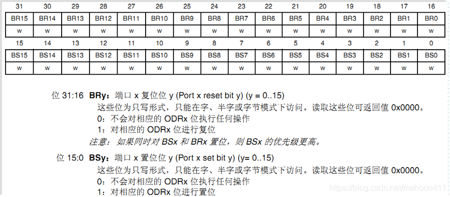

7. 端口置位/复位寄存器(GPIOx_BSRR)
GPIO port bit set/reset register
在这里插入图片描述

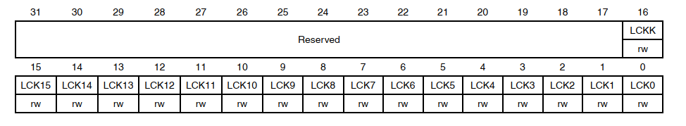

8. 端口配置锁存寄存器(GPIOx_LCKR)
GPIO port configuration lock register
在这里插入图片描述
在这里插入图片描述

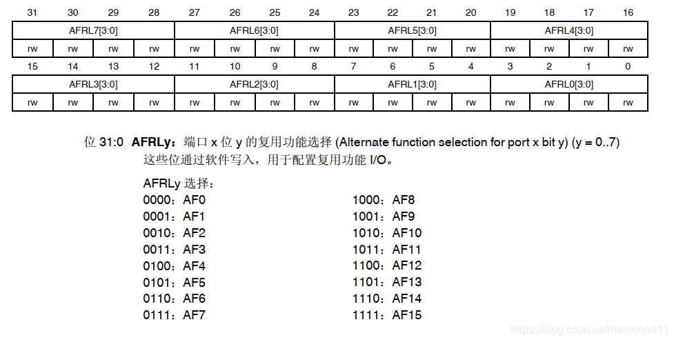

9. GPIO 复用功能低位寄存器 (GPIOx_AFRL)
GPIO alternate function low register
在这里插入图片描述

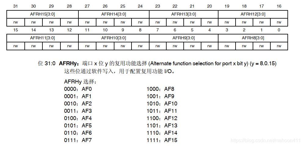

10. GPIO 复用功能高位寄存器 (GPIOx_AFRH)
GPIO alternate function high register
在这里插入图片描述
