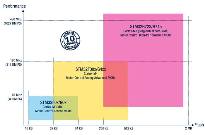

意法半导体今天宣布推出STM32G491和STM32G4A1微控制器。 STM32G4 Access Line的新成员提供了更大的存储容量,具有112 KB的RAM和高达512 KB的闪存,对比此前Access Line的旗舰产品STM32G431——32 KB的RAM和128 KB的闪存。此外,STM32G491和STM32G4A1之间的唯一区别是后者上存在加密核心。Cortex-M4内核运行频率为170 MHz,它们将STM32G4系列推向新的具有成本效益的应用,同时又不影响性能。以前可能需要带有外部模拟组件的STM32G0,现在可以被新的STM32G4中受益。因此,通过发布STM32G491和STM32G4A1,意法半导体为致力于经济高效的电机控制系统的工程师提供了新的解决方案。
STM32 Portfolio for motor control applications
STM32G491,STM32G4A1:针对关注成本效益的应用中,提高STM32G4系列的适用范围
STM32G4系列于2019年中推出,是一款带高分辨率定时器和数学加速器的混合信号微控制器。高分辨率计时器和FMAC(滤波器数学加速器)对于数字电源应用非常有用。另一方面,电动机控制计时器和CORDIC数学加速器可优化电动机控制系统。从严格意义上讲,STM32G4仍然是通用MCU,这意味着它将支持在Cortex-M4上运行并受通用STM32生态系统支持的任何嵌入式系统。但是,它还通过提供模拟和数字外设或类似通用MCU所不具备的功能来瞄准精确应用。
STM32G4系列甚至模糊了STM32G4和高性能STM32F4或STM32H7之间的界限。实际上,如果团队希望创建高性能的引擎或动力应用程序,则不一定必须采用后者。 STM32G4具有足够的计算吞吐量,可以满足不需要STM32H7所有功能的开发人员的需求。
