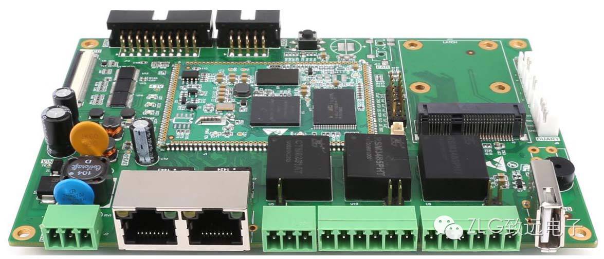

IoT-3960L是广州致远电子股份有限公司以NXP i.MX287处理器为核心开发的工业IoT网络控制器,集成多路通信接口,支持多种通信协议,具有性价比高、功能丰富、工作稳定、兼容性强等特点,产品实物如图1所示。
图1 IoT-3960L工控板

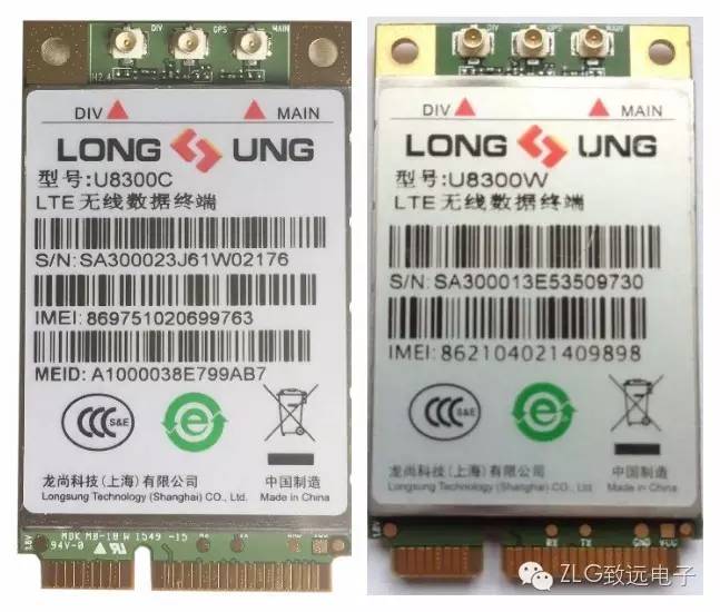

通过自定义的Mini-PCIE接口,IoT-3960L可外扩3G、4G、GPRS、ZigBee、RFID等无线通信模块。本文外扩的是龙尚4G模块,所用的型号如图2所示。
图2 龙尚4G模块U8300C、U8300W

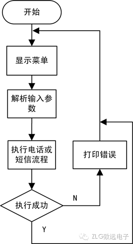

电话拨打接听代码执行流程如图3所示。代码首先会显示可供使用的菜单,如电话拨打,短信接收等。等待用户输入参数,执行参数对应的流程。然后判断是否执行成功,如果执行成功就会返回显示菜单代码处继续执行下一下循环。
图3 电话拨打接听流程图

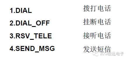

使用U8300C,以中国联通4G卡为例进行电话功能测试,设备上电之前需要先插入SIM 卡,且保证已经按前面介绍使能了4G模块,并能成功入网。进入longsung-test 测试程序存放的目录,然后运行longsung-test 程序。
[root@M28x opt]# ./longsung-test /dev/ttyUSB1
longsung-test 测试程序运行结果及其中各数字代表功能如图4所示。需要注意,输入“1”拨打电话之后,必须需要输入“2”挂断电话之后方可继续拨打电话。
