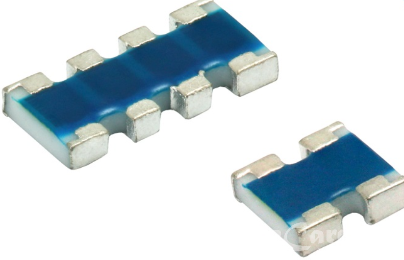

2月 22 日,Vishay Intertechnology, Inc.宣布,其ACAS 0606 AT和ACAS 0612 AT精密汽车级薄膜片式排阻经过进一步强化,阻值比提高至1:100,工作电压达100 V。Vishay Beyschlag器件为设计人员提供更大的灵活性,他们可在更宽的范围内选择分压器应用输入电压,或实现比上一代器件提高五倍的放大系数。
Vishay Beyschlag ACAS 0606 AT和ACAS 0612 AT在一个衬底上分别集成两个和四个电阻,成本低于使用多个高精度分立电阻,同时其稳定的分压比提高了应用稳定性。为提高精度,通过AEC-Q200认证的排阻结合了多种特性,包括可在+155 °C高温下工作,具有严格至± 0.1 %的绝对公差,± 0.05 %的相对公差,低至± 10 ppm/K的绝对TCR和± 5 ppm/K相对TCR。器件阻值为47 Ω~150 kΩ,阻值相等也可以不等。
除了优异的耐高温性能,ACAS 0606 AT和ACAS 0612 AT还耐受各种恶劣环境,在+85 °C、相对湿度85 %,1000小时条件下,器件潮湿敏感度l∆R/Rl小于0.5 %,出色的耐硫性符合ASTM B 809标准。新型排阻ESD防护能力达到1000 V,阻芯最高额定耗散为0.125 W。
ACAS 0606 AT和ACAS 0612 AT适合用于要求固定电阻比特别稳定的精密模拟电路、分压器、信号调理、运算放大器(OpAmp)和反馈电路。典型应用包括汽车电子中的引擎控制单元、变速箱控制、安全、电源、车身电子、制动系统、气候控制、转向技术和照明、音频设备和仪表,工业电子中的电池测量系统、传感器、计量表和精密放大器。
增强型排阻现可提供样品并已实现量产,供货周期为八周。
