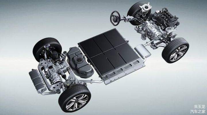

图2 增程式电动汽车的配置
就目前行业来说,这个理念的设计还是还是比较优秀的,一套系统往上考虑到纯电的渗透速率;另一方面也考虑到未来从插电过渡到增程这样的差异化的配置,所以涵盖了包括纯电+增程式电动两种方向。其实总体来看,电气化平台的投入巨大,对比目前大部分国内车企往BEV的优化,多了增程式的路线,通过不同的电量配置,不仅对用户的实际用车场景和体验来说是一个很好的补充,还解决了用户的里程焦虑,也体现了企业在纯电研发方面的实力。

图4增程式的动力系统

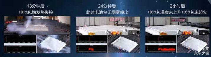

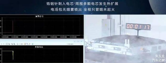

在电池系统方面,目前大部分车企在电池碰撞安全和安全性防护方面都有了比较完善的方案。而赛力斯针对电池安全研发出五级安全热管理技术,成功挑战电池包针刺触发热失控实验,电池只冒烟不起火。可以说,赛力斯在电池安全的自主研发与技术突破,成为了国内车企代表之一。
图5 针刺实验现场图
图6 加热实验现场图
