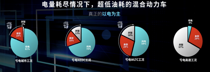

电量充足时,系统智能保持EV纯电模式,DM-i超级混动就是一台纯电动车。电量不足时,系统智能切换HEV串联或并联模式,DM-i超级混动此时就是一台超低油耗的混合动力车:市区行驶,有99%的工况下是用电机进行驱动,有81%的工况是EV纯电行驶;高速行驶以并联直驱为主,发动机在高效区间驱动,实现超高效率和超低油耗。
image003.png?imageView2/2/w/550
即便是在电量不足时,在NEDC和WLTC工况下,DM-i超级混动的电机驱动占比仍然能高达88%和82%,真正做到了覆盖各种场景、以电为主的智能高效驱动。
image004.png?imageView2/2/w/550
这一特性对广大城市通勤用户是极大的利好,在他们最频繁使用的城市路况下,即使电量不足,电机驱动的占比也能达到近100%,甚至有81%的工况是EV纯电模式驱动,完全零油耗,同时享受到纯电驱动的安静平顺。
