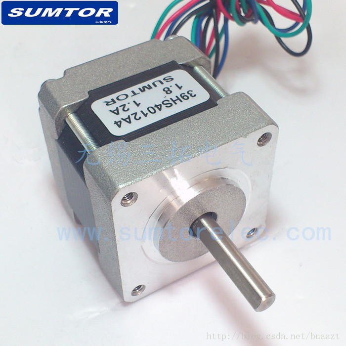

步进电机型号:39HS4012A4 1.8° 1.2A

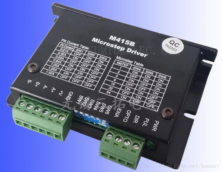

步进电机驱动器型号:M415B 1.5A

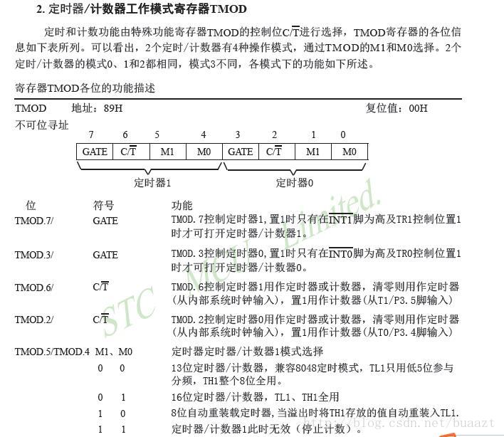

TMOD = 0x11;
//这一句代码比较费解,因为对单片机的控制字不熟悉,仔细翻看了单片机的手册,原来这是控制定时器的,共有两位,前一位控制定时器1,后一位控制定时器0。因为控制只使用了一个定时器1,所以其实定时器0所在的位其实无关紧要。控制位的定义如下图所示,共4位,组成一个16进制数,所以代码中的1其实铺开了二进制应该是0001,对应下面的16位定时器,TL1、TH1全用。

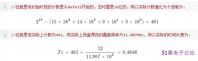

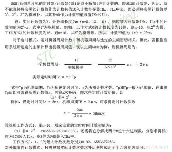

TH1 = 0xfe; //11.0592MHz 0.5ms定时
TL1 = 0x33;
//这句代码非常的费解,刚开始的时候完全不懂这两个数索要表示的意思是什么,旁边还有个注释,也是没看懂。好在实验室有一位大神,分分钟帮我讲懂了。先看芯片手册上给出的例子:
1.jpg?imageView2/2/w/5502.jpg?imageView2/2/w/5500.png?imageView2/2/w/550
//也就是说实际的定时器定时464.6ms,这里终于解释清楚了为什么上面的定时器数据应该那么写

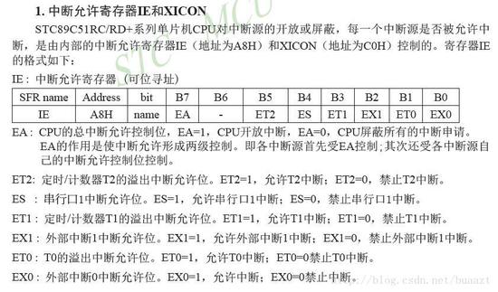

IE =0x8A; //开T0,T1中断,开总中断
//这里继续翻出芯片的技术手册来解释,有了前面的基础,后面看起来自然一目了然,必须允许定时器溢出中断,定时器每溢出一次就产生一次中断,总中断是必须打开的,用了定时器1,因此定时器1的中断也需要打开,而定时器0的中断其实开不开无所谓的,因为根本就没有用定时器0。
