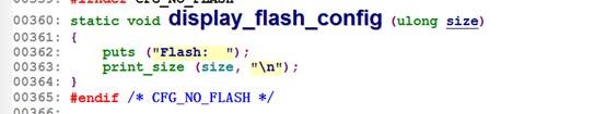

虽然Nandflash和norflash都是flash,但是nandflash简称为nand,而不是flash,一般讲flash是指norflash。
所以这里的两行代码是与norflash是相关的。

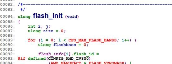

flash_init是和norflash相关的初始化。board/samsung/x210/flash.c. 返回值是norflash的大小。
clip_image004
display_flash_config是打印norflash的信息。lib_arm/board.c
clip_image006

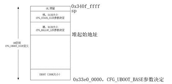

mem_malloc_init函数用来初始化uboot的堆管理器,uboot中维护了一段堆内存,于是就有一套代码来管理这个对内存。有了这些东西,uboot中就可以使用malloc,free这套机制来申请内存的内存释放。
函数的输入参数是DDR中堆的起始地址。

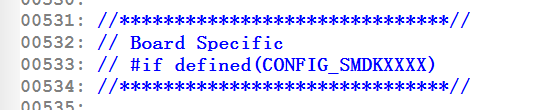

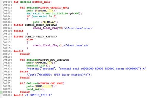

中间的代码是开发板独有的初始化。意思是三星用一套uboot同时满足了好多个系列型号的开发板,然后在这里把不同开发板自己独有的一些初始化写到这里。用#if条件编译配合CONFIGG_XXX宏来选定特定的开发板。
对于九鼎开发板,该宏为CONFIG_X210,在include/configs/x210_sd.h中有定义。
clip_image019
clip_image021
判断宏CONFIG_GENERIC_MMC是否定义,对于九鼎开发板,有使用eMMC,在通道0,所以该宏有定义,执行以下的代码。

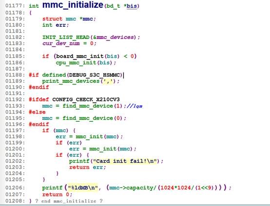

先使用mmc_initialize函数对mmc进行初始化。其实就是初始化soc内部的SD/MMC控制器。函数在drivers/mmc/mmc.c程序中。(uboot中对硬件的操作,如网卡,SD卡……都是借用的linux内核中的驱动实现,程序都是放在drivers文件夹下,里面存放的是从linux中移植过来的源文件)
clip_image023
mmc_initialize是具体硬件架构无关的一个MMC初始化函数,所有的使用了这套结构的代码都调用了这个函数来完成MMC的初始化,mmc_initialize调用board_mmc_init函数或者cpu_mmc_init函数来对MMC进行初始化。如果开发板使用外扩的SD/MMC控制器,那么MMC初始化就要在board_mmc_init中,如果开发板的soc自带SD/MMC控制器,那么就需要在cpu_mmc_init来对MMC进行初始化。对于x210来说,soc内部自带有SD/MMC控制器,因此调用cpu_mmc_init来对MMC初始化。
使用双向链表来对MMC设备进行维护。所以首先对MMC设备链表初始化。
cur_dev_num:设备编号,uboot最多可以使用4个MMC。这里设置为0,表示对MMC0操作,也就是开发板上的eMMC。
board_mmc_init是另外一个函数__def_mmc_init的别名函数,函数直接返回-1。因为对于x210开发板,使用的是soc的内置SD/MMC控制器,所以不需要板级的SD/MMC控制器,因此这里代码不做任何事,直接返回。

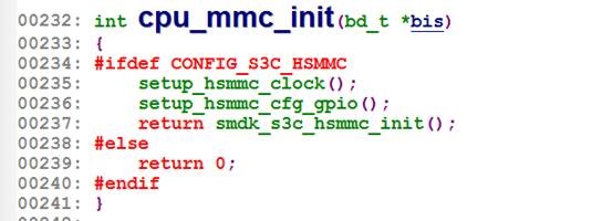

满足if条件,执行cpu_mmc_init函数。这个函数才是真正的执行MMC初始化函数。这个函数在cpu/s5pc11x/cpu.c中。说明这个函数是和使用的soc有关系的。
clip_image027

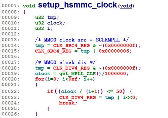

setup_hsmmc_clock函数(cpu/s5pc11x/setup_hsmmc.c中)设置MMC控制器的时钟,
clip_image029

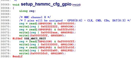

setup_hsmmc_cfg_gpio函数(cpu/s5pc11x/setup_hsmmc.c中)对MMC控制器的gpio进行设置。
clip_image031

以上只是对MMC管理的一些参数设置,还没有对外部MMC卡进行初始化
clip_image042

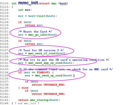

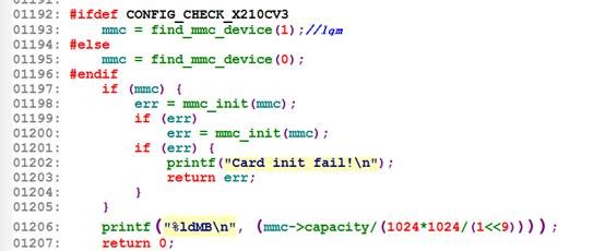

实际上是调用了mmc_init函数(drivers/mmc/mmc.c中)对mmc初始化。然后获取容量,并打印。
clip_image044
通过发送cmd命令,来对SD/MMC进行初始化的。

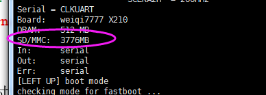

以上的过程,就对SD/MMC控制器和外部MMC卡进行初始化了。初始化完MMC卡后,就将MMC的容量打印出来,对于九鼎uboot,打印的是通道0的MMC卡。

         以上两个宏都是没有定义的,所以程序不执行。
clip_image049
对于CONFIG_CMD_NAND宏,使用NAND启动的时候,是有定义这个宏的,但是x210使用的是eMMC启动,所以该宏没有定义,代码也不执行。
所以,对于这一段独有开发板代码,九鼎uboot只是初始化了MMC控制器,打印外接通道0的MMC的容量。
