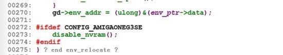

最后将全局变量gd的环境变量指向内存中的环境变量首地址。这样,以后通过gd->env_addr参数,就可以获知环境变量。
clip_image026

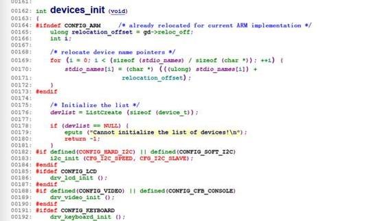

5.设备初始化
clip_image038
设备的初始化。这里的设备指开发板上的硬件设备。这里的初始化设备都是驱动设备,这个函数是从驱动框架从衍生出了的。Uboot中很多设备的驱动是直接移植linux内核的(如网卡、SD卡),linux内核中的驱动都有相应的设备初始化函数。Linux内核在启动过程中就有一个devices_init函数,作用就是集中执行各种硬件驱动的init函数。
Uboot的这个函数其实就是从linux内核中移植过来,作用也是去执行所有的从linux内核中继承来的那些硬件驱动的初始化函数。
clip_image040
对设备创建列表,然后各自调用硬件的初始化。device_t是一个结构体,表征所有的设备。

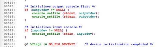

clip_image052
设置输入输出设备。

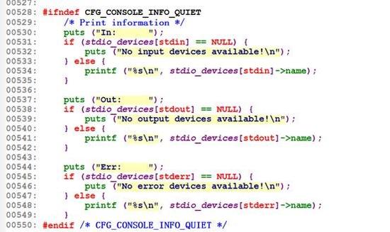

clip_image054
判断输入输出设备是否设置正确。正确的话打印信息。所以在uboot启动信息可以看到上述打印信息。
clip_image055
所以console_init_r函数,做的事就是console纯软件架构方面的初始化(就是给console相关的数据结构中填充相应的值),所以属于纯软件配置类型的初始化。

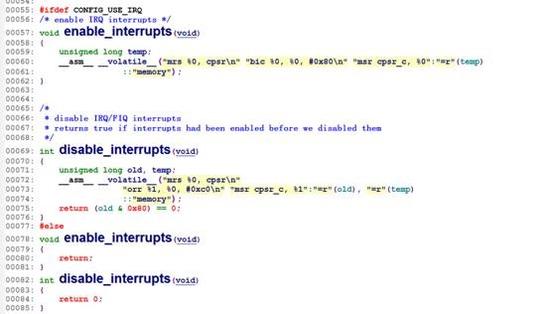

7.中断设置
clip_image057
设置中断的使能,其实就是设置CPSR寄存器的I位。但是在这里是没有设置的。
clip_image059
因为uboot中没有使用中断,所以CONFIG_USE_IRQ宏是无定义的,所以enable_interrupts函数(cpu/s5pc11x/interrupts.c)就是一个空函数。

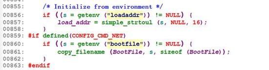

8.获取loadaddr,bootfile环境变量
clip_image061
获取两个环境变量值,这两个环境变量都是和内核启动有关的,在启动linux内核是会参考这两个环境变量的值。

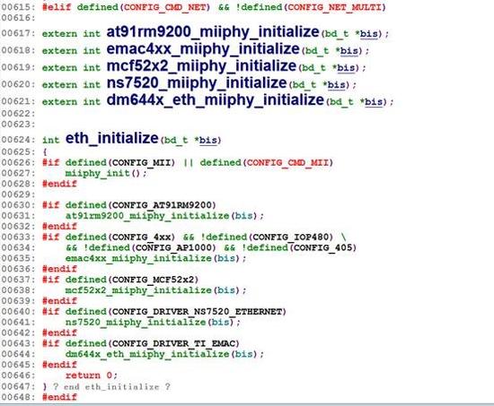

10.网卡初始化
clip_image069
网卡相关的初始化。eth_initialize函数(net/eth.c)。
这里不是soc的网卡控制器的初始化,而是外部网卡芯片本身的一些初始化。
对于x210(DM9000网卡)来说,这个函数是空的。X210的网卡控制器初始化在board_init函数中,网卡芯片的初始化在驱动中。
clip_image071
宏编译条件都不成立,该函数直接返回0。
clip_image073
对phy复位

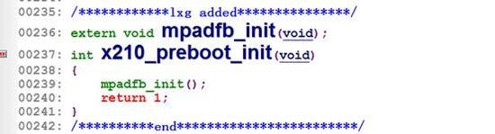

12.LCD初始化
clip_image077
声明x210_preboot_init(board/samsung/x210/x210.c)为外部函数,这里直接调用该函数。
clip_image079
而这个函数又是去调用了一个外部函数mpadfb_init(drivers/video/mpadfb.c)
clip_image081
对LCD进行初始化,并将logo显示在LCD上。
fb_init函数(drivers/video/mpadfb.c),对显存设置
lcd_port_init函数(drivers/video/mpadfb.c),对LCD的port设置
lcd_reg_init函数(drivers/video/mpadfb.c),对LCD控制器的内部寄存器设置
display_logo函数(drivers/video/logo.c),将指定的log图片信息保存到显存中,从而LCD显示图片。
