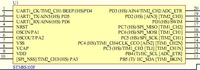

STM8S103的引脚封装图如下
是一个20管脚的51类型单片机,8Kflash 1kRAM。

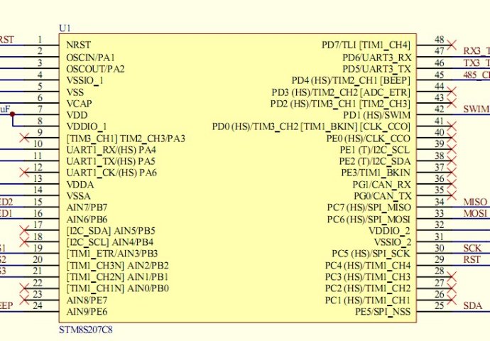

STM8S207引脚封装如下
一个48引脚64KFLASH和6K的RAM,也是51单片机,但串口和定时器的功能多了。

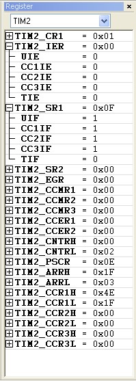

但是通过单步调试,确无法进入中断
#pragma vector=ITC_IRQ_TIM2_OVF + 2
__interrupt void TIM2_UPD_OVF_BRK_IRQHandler(void)
TIM2_ClearFlag(TIM2_FLAG_UPDATE); //清定时器1更新中断标志

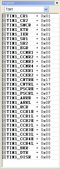

观察寄存器发现 TIMER2 的寄存器值TIMER2_IER无法开通中断也就是使能中断 ,手册和register都显示timer2 的寄存器很少。TIMER1和TIMER2的比较如下
