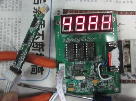

实物图如下:
实物图

系统功能概述:该湿度计由湿度采集和显示两部分组成,显示部分通过串口排线与采集部分相连,并采用7段式LED显示湿度值,定标所需的最小二乘法直线拟合参数由上位机软件计算完成并将参数发回湿度计进行定标处理。软件的定标也分手动和自动两部分,定标功能和湿度控制器类似。
由于湿度显示部分较简单,接下来主要介绍湿度采集部分和上位机软件部分。
湿度采集板概述:该板的主要特点就是小,板子的尺寸只有54*11(mm)。在这个尺寸上放置了单片机MSP430F2132、CD4046、MAX3232、MC34063以及相关的外围电路等。至于电路原理和湿度控制器一样。印象最深的就是手工焊接的时候老是丢东西,而且这款430小单片机不是被静电打坏,就是被焊坏。开关电源的开关芯片也是如此。所以,以后要是再有类似的活我肯定是不合格的,得请专业人士来弄。

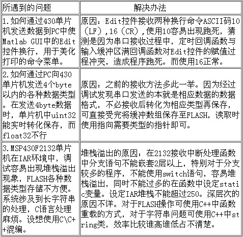

问题和解决方法
