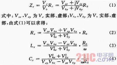

系统采用矢量比例法测量RLC的方法,如图1所示。图中参考阻抗用标准阻抗R0代替Z0,可推导出:
由式(2)~(4)可知,只要知道Vx,V0实部、虚部就可以测量待测R,L和C的值。

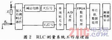

系统测量过程中总体信号流程如图2所示,系统首先需要产生频率非常稳定的正弦波作为图1的信号源,接入待测元件后,由于V0信号不便直接测量,因此需要减法电路做差后求得V0。为了保证测量精度,系统采用高速高精度的AD芯片进行两通道交流信号同步采样,采样前需要将信号差分化处理。当采样完成后,数据传给FPGA进行傅里叶变换。利用傅里叶分析法,对采样的信号进行FFT变换就能分离出V0,Vx的实部和虚部。FPGA分离出的V0,Vx的实部和虚部数据经单片机MSP430F4617计算,结果将显示在液晶显示器上。

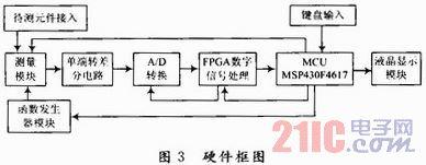

测量仪的硬件由MCU模块、FPGA数据处理模块、A/D采样模块、单端转差分模块、测量接入模块、函数发生器模块、键盘模块、液晶显示模块构成,硬件框图如图3所示。

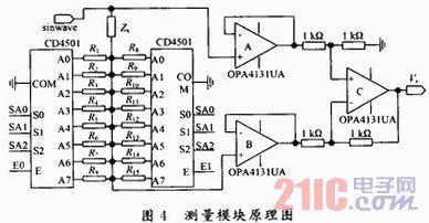

测量模块是待测元件与标准R0分压部分,主要包括减法电路求Vx、减法求V0电路以及标准电阻R0选择电路,如图4所示。由于图2中的Vx不便直接测量,所以通过减法电路来求Vx。当图4减法电路求得Vx的同时,也引入了新的环境变量,因此,使V0也通过相同的电路环境以减小系统误差。可以分析得出,当图1中Vx/V0为1:1时测量精度最高,所以需要调整R0与待测元件的分压接近1:1来保证测量精度。标准电阻R0
由MSP430单片机控制的模拟开关CD4051进行软件选择。

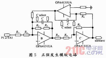

在图1测量原理中,测量是工作在正弦信号的条件下,要保证测量的精度,测量频率必须保证相当稳定。所以,利用晶体振荡器振荡频率稳定性高的特点来获得测量频率将很好的保证我们测量的稳定性。同时利用单片机定时器分频晶振产生的频率,可以获得频率稳定性高的各种频率。单片机的定时器输出为方波信号,要获得正弦信号,需要对方波信号进行滤波,将方波的中心频率信号滤出并保证相当的信号强度,因此需要设计一款性能良好的滤波器。此外,设计的滤波器必须有较高的Q值以提高选频特性。其电路原理如图5所示。
图中电路实质是双二次带通滤波器,它的特点是调整过程十分简单,增益由改变R1调整,Q由改变R2调节,而改变R3则影响输出频率。单片机输出方波信号从图5中R1输入后,经双二次带通滤波器滤波后输出正弦信号。系统通过单片机控制的双刀双掷模拟开关CD4052选择不同的电容C来实现测量频率的自动切换。此外,为了减小温度影响,电路中R1,R2,R3采用由正负温度系数电阻按一定比例串联的温度补偿设计。

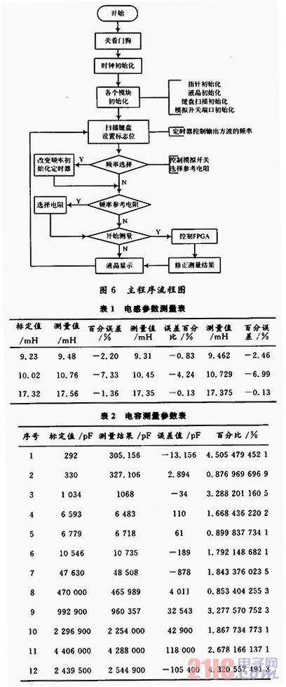

主程序设计流程为开始后先进性初始化,关闭看门狗以防止程序初始化时被复位,将系统时钟初始化,接着是对各模块(指针、液晶、键盘扫描、模拟开关端口)等子系统指针初始化,然后进入测量调整阶段。测量调整阶段先进行键盘扫描(键盘扫描主要用在调试阶段最终不需要键盘输入)设置标志位,设置定时器控制输出方波频率并根据键盘标志位判断是否需要进行手动频率切换,控制模拟开关自动选择参考电阻,通知FPGA进行信号处理,并根据初步测量结果进行频率和R0调整,对测量结果进行修正,最终控制液晶输出测量结果。主程序设计流程图如图6所示。

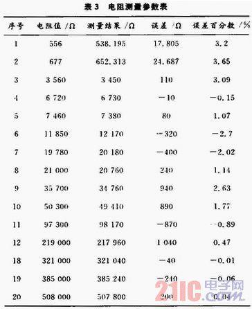

测量值与数字电桥测量值对比如表1~表3。
设计的RLC测量仪的电阻测量范围为50 Ω~20 MΩ,误差在5%以内,电感测量范围为1 mH~1 H,误差在为8%以内,电容测量范围为100 pF~50μF,误差在5%以内。
